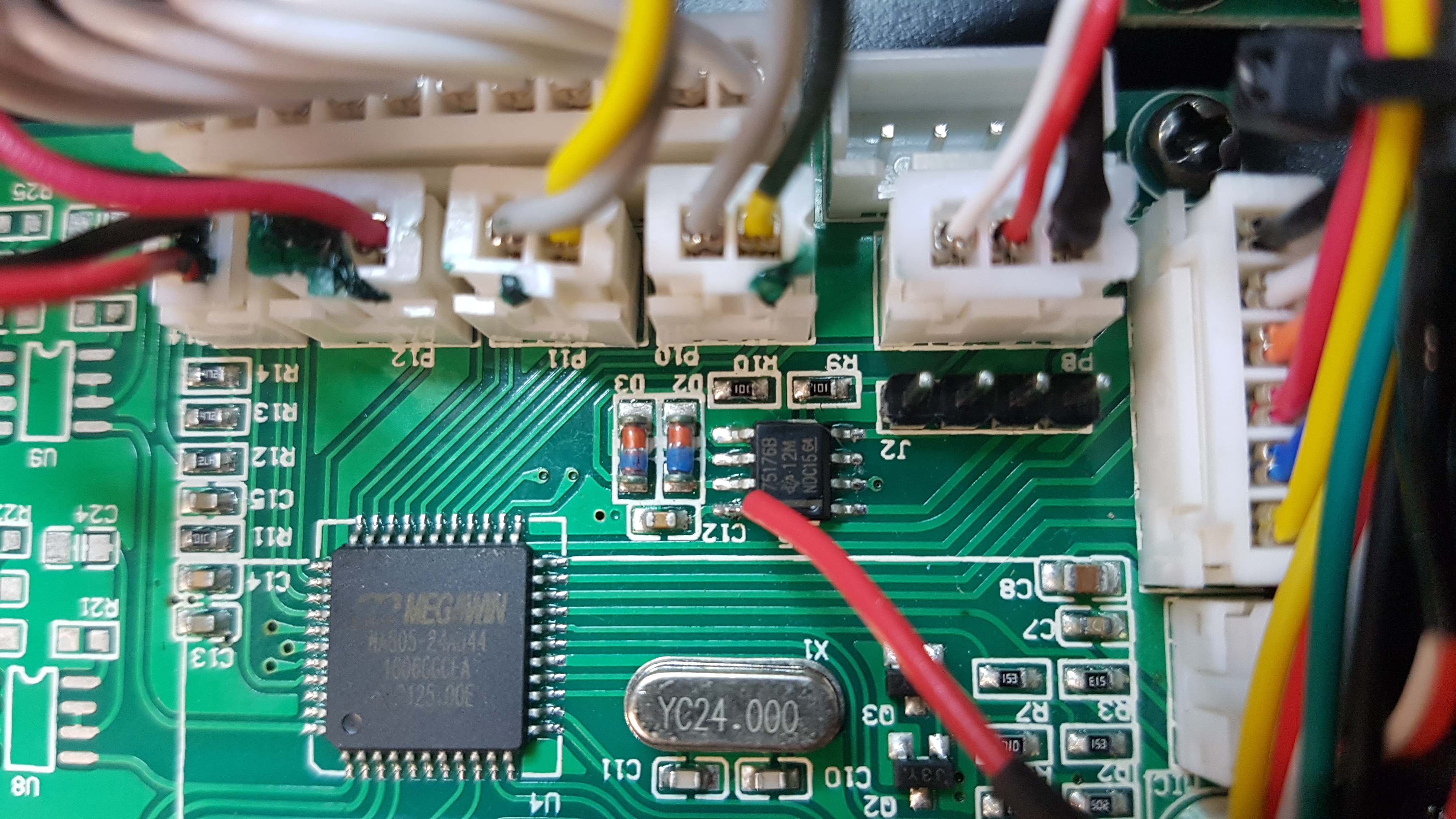

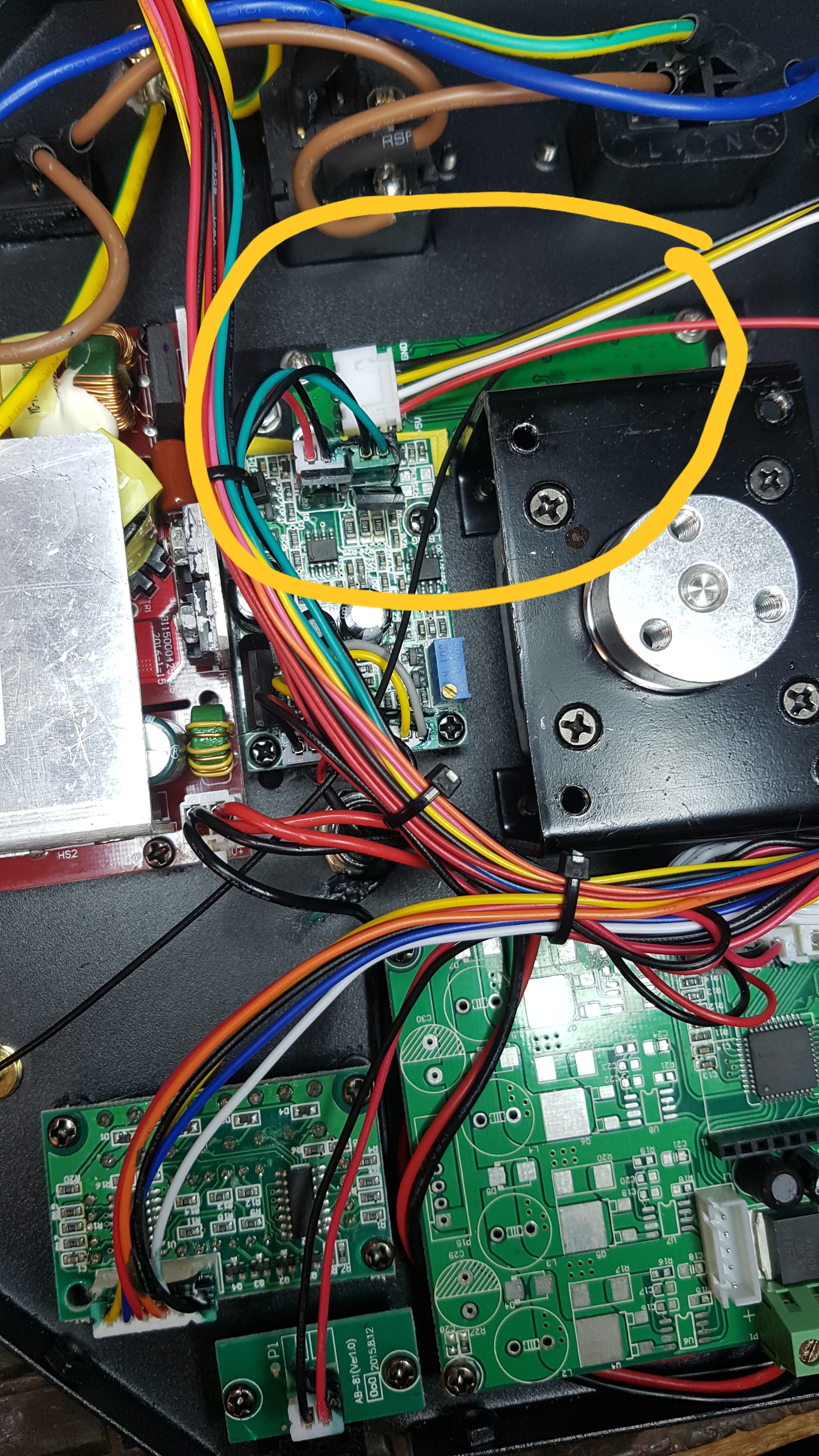

  • Also ich hatte diese lixada Version:
    https://rover.ebay.com/rover/0/0/0?mp…%2F253613179311
    Und war davon angetan. Jedoch hat mich die Verlegung der extra Stromversorgung genervt. Deshalb hab ich in all meine Geräte diese wireless dmx Platinen eingebaut und brauch nun gar nichts mehr zu machen. 5V brauchen die Platinen und die konnte ich immer von Pin 8 des
    Im Anhang für interessierte zwei Bilder.
  • Servus Patme,
    Hast du zufällig eine Einbau Anleitung wie du die wifi DMX integriert hast..,? Oder ein paar Bilder??
    Ich möchte unbedingt das gleiche tun!
    Was hast du da als Sender genutzt??? Den der bei dem Lixada dabei war …?🤔

    ich habe mir von den Platinen die patme beschreibt:
    patme
    June 18, 2018 at 8:50 PM
    https://www.ebay.de/itm/Wireless-DMX512-PCB-Modules-Board-LED-Controller-Transmitter-Receiver/272659012010?hash=item3f7bbe59aa:g:aLYAAOSww9xZDK4S
    erst mal zwei Stück gekauft.
    Ich wollte die in einem kleinen Gehäuse einbauen, um die Geräte auf meinen Stativen damit anzusteuern, wenn Leitung verlegen mal etwas schwierig ist.
    Mehrere Geräte an einem "Empfänger".
    Nachdem ich etwas getestet habe kann ich folgendes dazu sagen:
    Man kann bis zu 7 IDs (mit den Farben) einstellen und deshalb bis zu 7 Funkstrecken mit verschiedenen DMX Signalen betreiben.
    Die Platinen sind immer gleich, erkennt eine Platine ein DMX Signal fängt diese an zu senden.
    Zu erkennen am roten Blinken der LED.
    Erkennt eine andere Platine ein Funk Signal gibt diese Ein DMX Signal aus.
    Zu erkennen am grünen Blinken der LED.
    Man kann ohne weiteres einen Sender und mehrere Empfänger mit der selben ID (Farbe) betreiben.
    Ich habe mehrere Scanner und einige LED Scheinwerfer damit getestet.
    Auch eine Matrix mit 150 RGB LEDs, also 450 DMX Kanäle läuft damit ohne Probleme.
