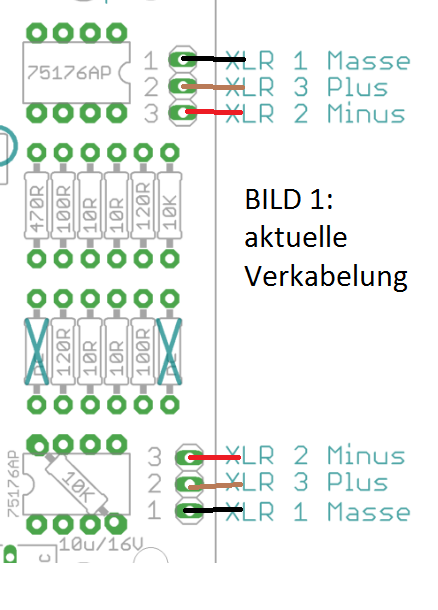

  • Ich muss gestehen, ich habe dein Interface auch nur mit dem Loopback-Test getestet und mir die Belegung an den XLR-Buchsen nicht angesehen.
    Prüfe diese mal. Vielleicht hast du hier etwas verdreht.
    Wenn an beiden Buchsen falsch belegt ist, dann geht natürlich der LoopBack (weil beide gleich falsch belegt sind) aber dein Gerät macht gar nix.
  • Auch ohne DDF kannst du mit Hilfe der "Channel Overview" testweise Werte ausgeben, um den Head zu testen. Einfach mal in der Anleitung nachschlagen, welches der Pan oder der Tilt-Kanal ist und die dann mal verändern.
    Habe ich probiert: kein Ergebnis. Der MH bewegt / ändert sich nicht. Verhält sich genau so wie der QuadPhase

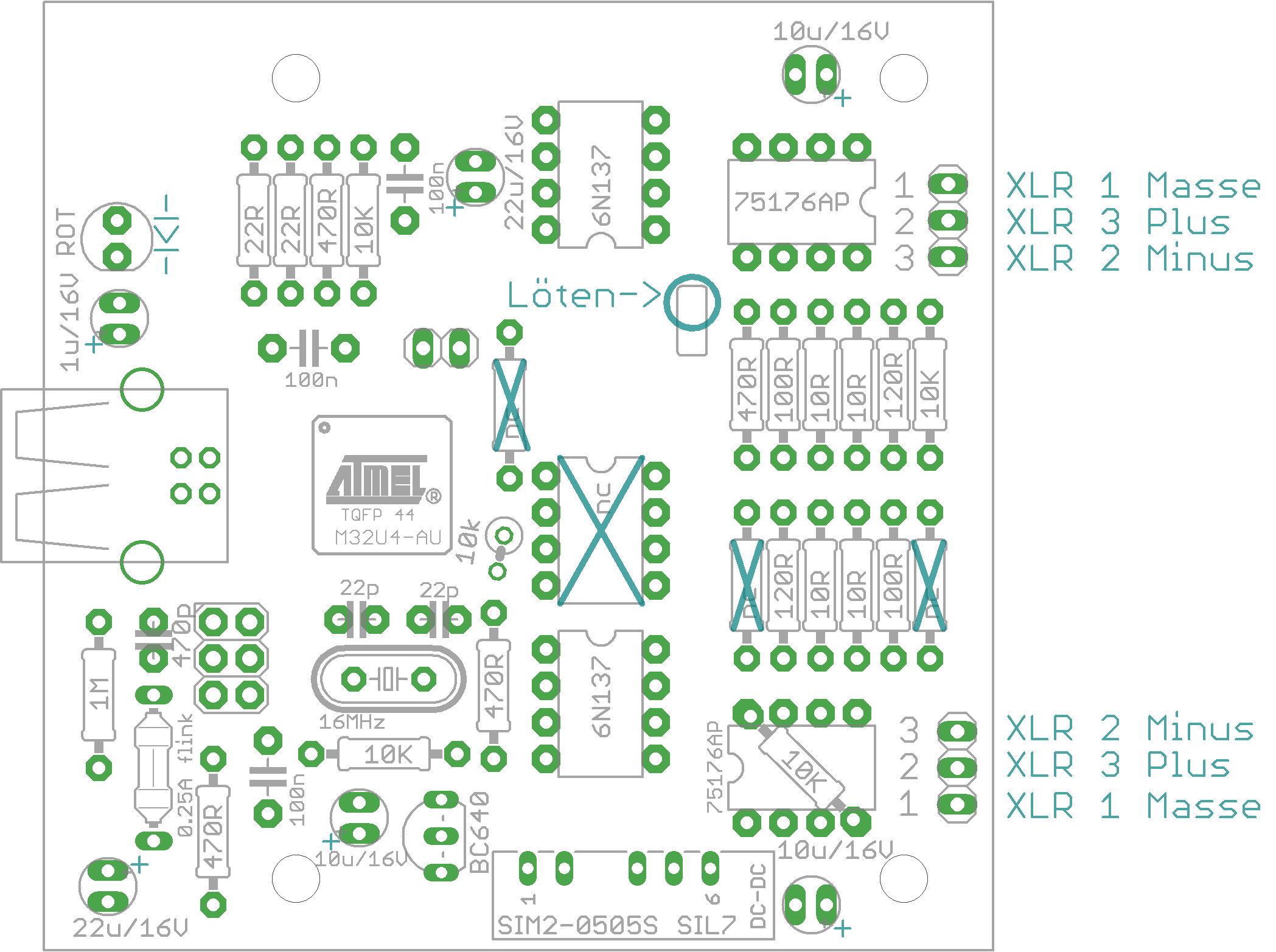

    Ich habe das zwar schon mehrfach gefragt, aber bin mir immer noch nicht sicher wie die Zeichnung zu verstehen ist...
    Ich habe mal zwei Grafiken hochgeladen - welche davon ist richtig??? ?(
  • Naja, du hast doch auf den XLR-Steckverbindern hinten die Pin-Nummer drauf stehen.
    Pin 2 ist Minus (rot bei deinem Bild 'Aktuell') Pin 3 ist Plus (braun) und pin 1 ist Masse (schwarz)
    mach doch einfach nochmal ein Foto von deiner Verkabelung im Interface
  • Oh man - du hattest recht: Das war der Fehler :whistling::D
    Jetzt funktioniert alles - ENDLICH! :thumbup::thumbup:
