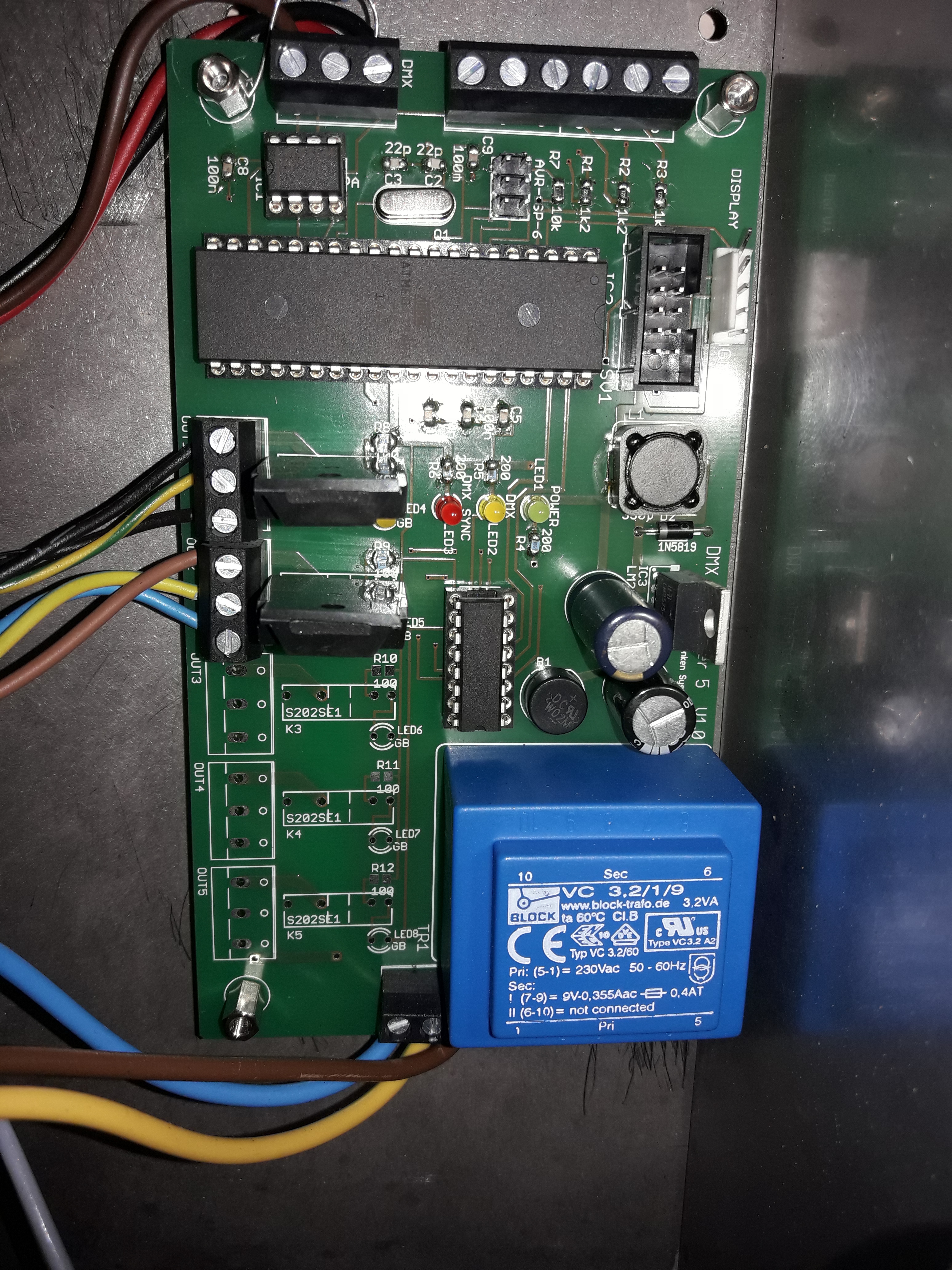

    Wäre auch hilfreich wenn du mal ein Bild von der Platine machen könntest und hier hochladen würdest.
  • Wenn ich die Polung an meinen LEDs ändere machen die was sie wollen.
    Ich konnte jetzt keine Offensichtlichen Defekte sehen.
