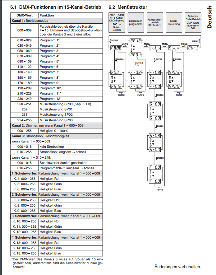

So habe alle Fehler gefunden.
Fertige DDF habe ich in den Anhang Gepackt

So habe es heute mal Versucht naja ist noch ein Kleiner Fehler drinnen ich weiß auch nicht ob es überhaupt Funktioniert. Habe es noch nicht testen können
Leider werden die Einzelnen LEDs nicht einzeln angestreut sondern werden alle Zusammen Angesteuert. Weiß jemand wo der Fehler ist?
XML
Display More<?xml version="1.0"?> <device image="Light.gif"> <information> <name>IMG STAGE LINE PARL-45</name> <version>1</version> </information> <channels> <function channel="0" minvalue="0" maxvalue="255" name="Intensity" fade="yes" type="dimmer" /> <function channel="1" minvalue="0" maxvalue="255" name="Intensity" fade="yes" type="dimmer" /> <function channel="2" minvalue="0" maxvalue="255" name="Intensity" fade="yes" type="dimmer" /> <function channel="3" minvalue="0" maxvalue="255" name="channel " fade="yes" type="r" /> <function channel="4" minvalue="0" maxvalue="255" name="channel " fade="yes" type="g" /> <function channel="5" minvalue="0" maxvalue="255" name="channel " fade="yes" type="b" /> <function channel="6" minvalue="0" maxvalue="255" name="channel " fade="yes" type="r" /> <function channel="7" minvalue="0" maxvalue="255" name="channel " fade="yes" type="g" /> <function channel="8" minvalue="0" maxvalue="255" name="channel " fade="yes" type="b" /> <function channel="9" minvalue="0" maxvalue="255" name="channel " fade="yes" type="r" /> <function channel="10" minvalue="0" maxvalue="255" name="channel " fade="yes" type="g" /> <function channel="11" minvalue="0" maxvalue="255" name="channel " fade="yes" type="b" /> <function channel="12" minvalue="0" maxvalue="255" name="channel " fade="yes" type="r" /> <function channel="13" minvalue="0" maxvalue="255" name="channel " fade="yes" type="g" /> <function channel="14" minvalue="0" maxvalue="255" name="channel " fade="yes" type="b" /> </channels> <form width="607" height="328"> <deviceimage top="0" left="0" /> <devicename top="0" left="40" /> <deviceadress top="16" left="40" /> <colorpicker top="48" left="208" height="100" width="177" mode="rgb" channel1="0" channel2="1" channel3="2" layout="2" /> <colorpicker top="192" left="208" height="100" width="177" mode="rgb" channel1="0" channel2="1" channel3="2" layout="2" /> <colorpicker top="48" left="408" height="100" width="177" mode="rgb" channel1="0" channel2="1" channel3="2" layout="2" /> <colorpicker top="192" left="408" height="100" width="177" mode="rgb" channel1="0" channel2="1" channel3="2" layout="2" /> <slider top="72" left="24" height="41" width="177" startvalue="0" endvalue="255" /> <label top="56" left="32" caption="Betriebsmodus " /> <slider top="136" left="24" height="41" width="177" startvalue="0" endvalue="255" /> <label top="112" left="32" caption="Dimmer" /> <slider top="200" left="24" height="41" width="177" startvalue="0" endvalue="255" /> <label top="184" left="32" caption="Strobo" /> <label top="24" left="208" caption="Scheinwerfer 1" /> <label top="168" left="208" caption="Scheinwerfer 2" /> <label top="24" left="408" caption="Scheinwerfer 3" /> <label top="168" left="408" caption="Scheinwerfer 4" /> </form> </device> -

Moin ich bin noch Relativ neu im Berecht DMXControl ich habe mit neues Spielzeug bestellt und zwar die IMG Stageline PARL-45 und dafür suche ich eine DDF ich habe im Forum nichts Gefunden deswegen frage ich.
Mit denn DDFCreator 2 bin ich auch nicht sehr weit gekommen da bin ich dran Verzweifelt
Vielleicht könnte mir jemand helfen bei erstellungHier mal die Kanalbelegung
Mann sieht das Kanal 1-3 Belegt sind mit Programmen danach seht nur noch Scheinwerfer 1,2,3,4 die haben alle 3 Kanäle mit je Rot ,Grün und BlauFertige DDF gibts Unten
