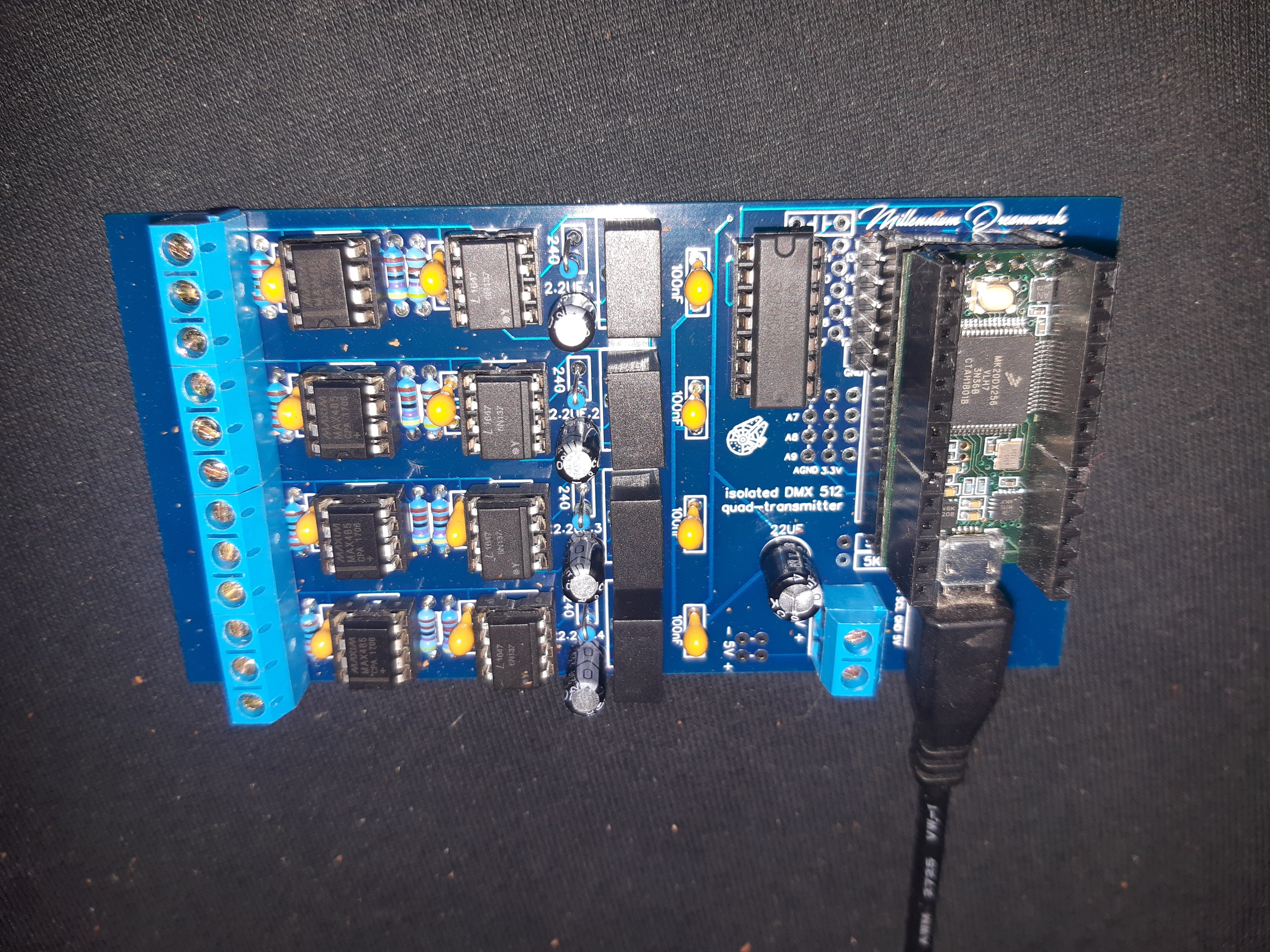

    Die Platine ist mittlerweile bestellt. Da kann ich nimmer viel ändern leider.
    Ich hoffe daß es auch so funktioniert.
    Die Vias kann ich auch weg bohren zur Not.
    aber mehr ist nicht mehr zu machen.

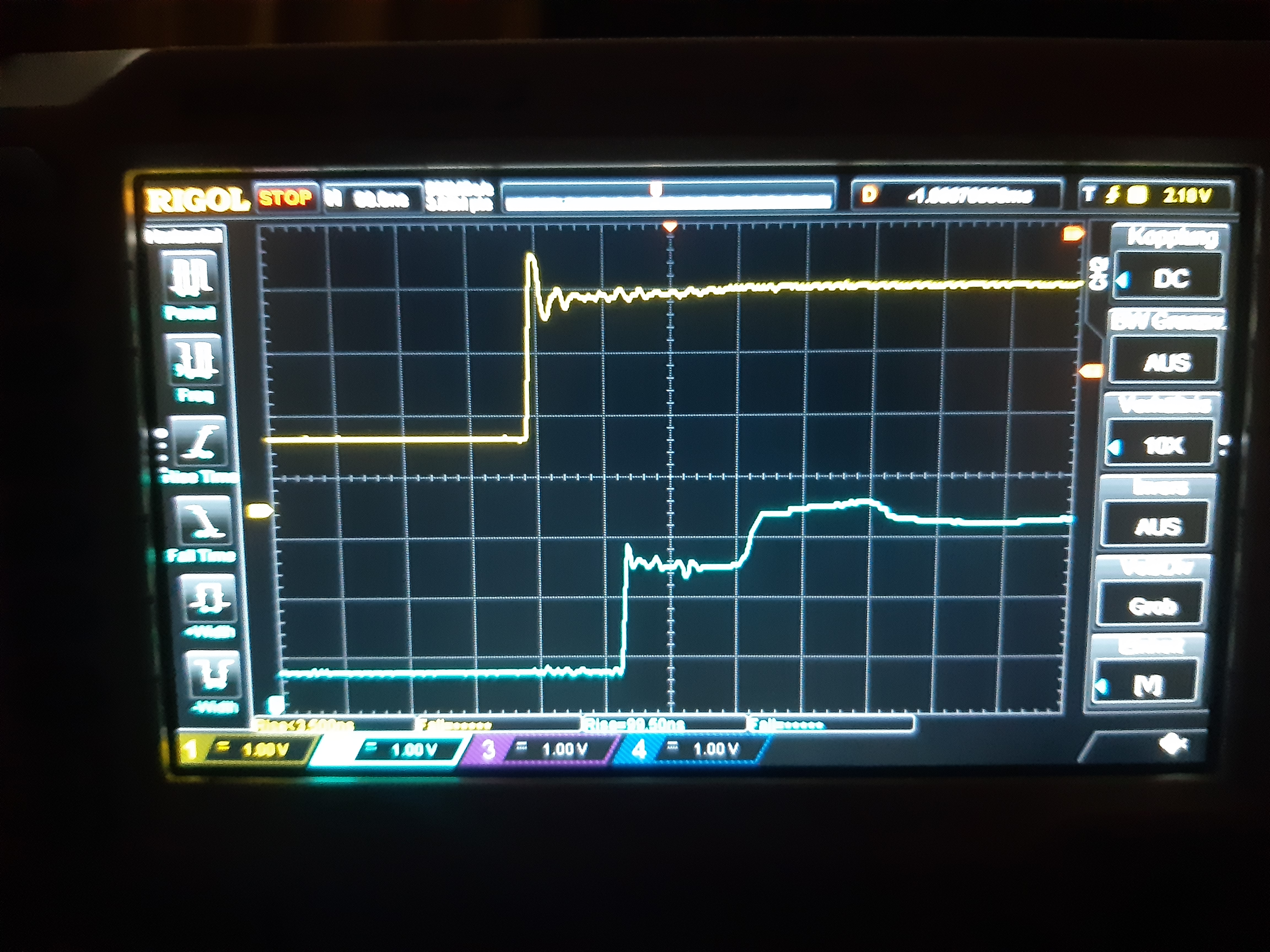

    Ich hab viel gemessen und verstehe Oszi und die Schlatung heute viel besser.
    Ein paar nF brauchen die Bauteile.
    Allerdings schalten sie mit den verbauten 100nF schon sauber und die weiteren uF machen keinen großen Unterschied mehr.
    Wies aber mit mehr Verbrauchern aussieht hab ich nicht extra getestet.
    Das unsaubere schalten kam daher daß ich eine Lampe am isolierten signal hängen hatte und am anderen nicht.
    Wenn man die Leitung terminiert wirds deutlich besser.
    Die Peaks bleiben aber trotzdem deutlich kleiner auch wenn ich die Lampe abziehe.
    Alles in allem kann ich glaube ich hoffen daß es funktioniert.
    Ich hab jedenfalls viel gelernt bei der Aktion und das nächste Projekt wird mit Sicherheit besser.
    Aber hier hab ich so große Einschränkungen, daß ich wirklich auf andere Baugrößen gehen müsste um sauber zu arbeiten.
    In 2-3 Wochen weiß ich mehr.

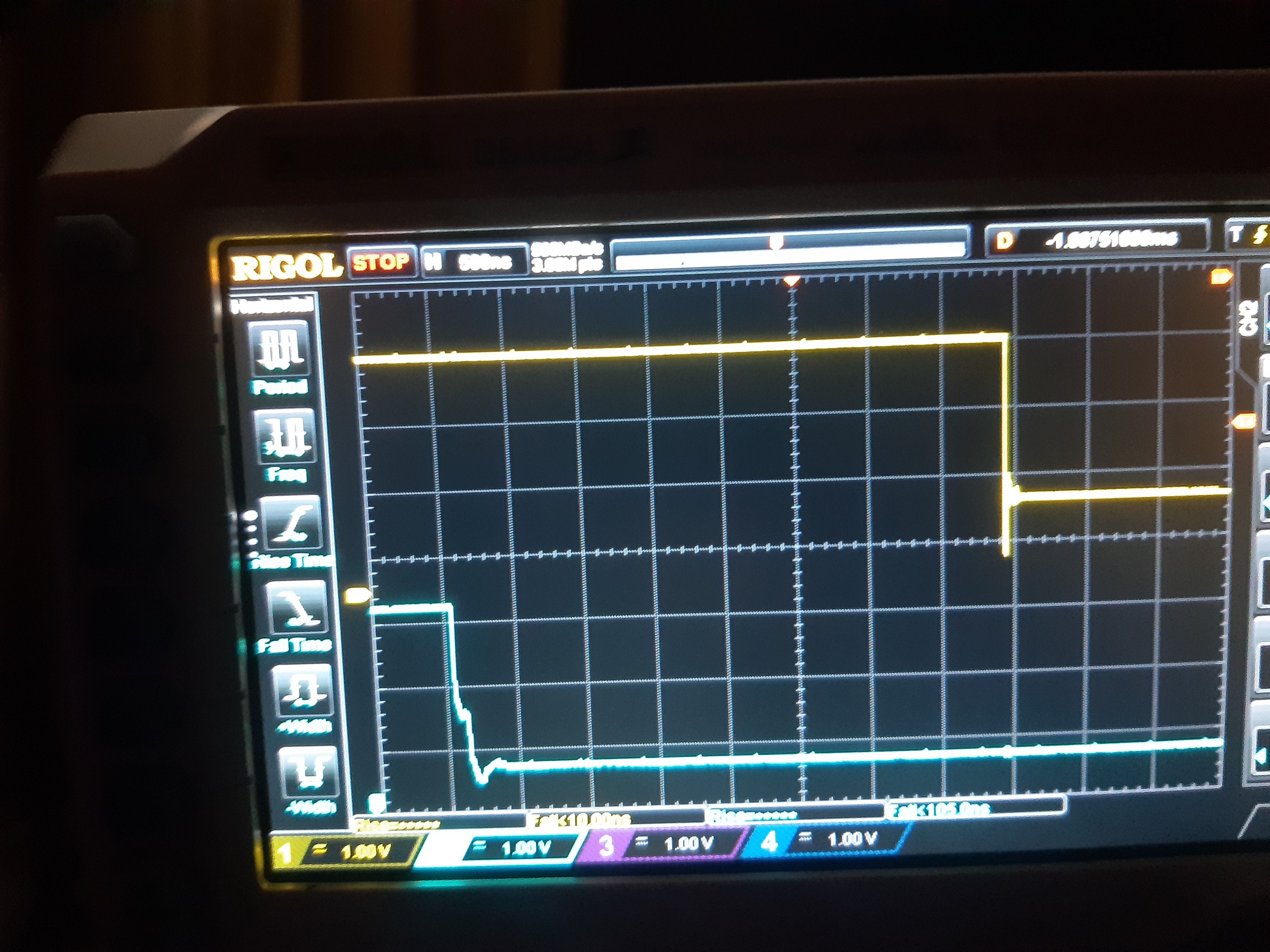

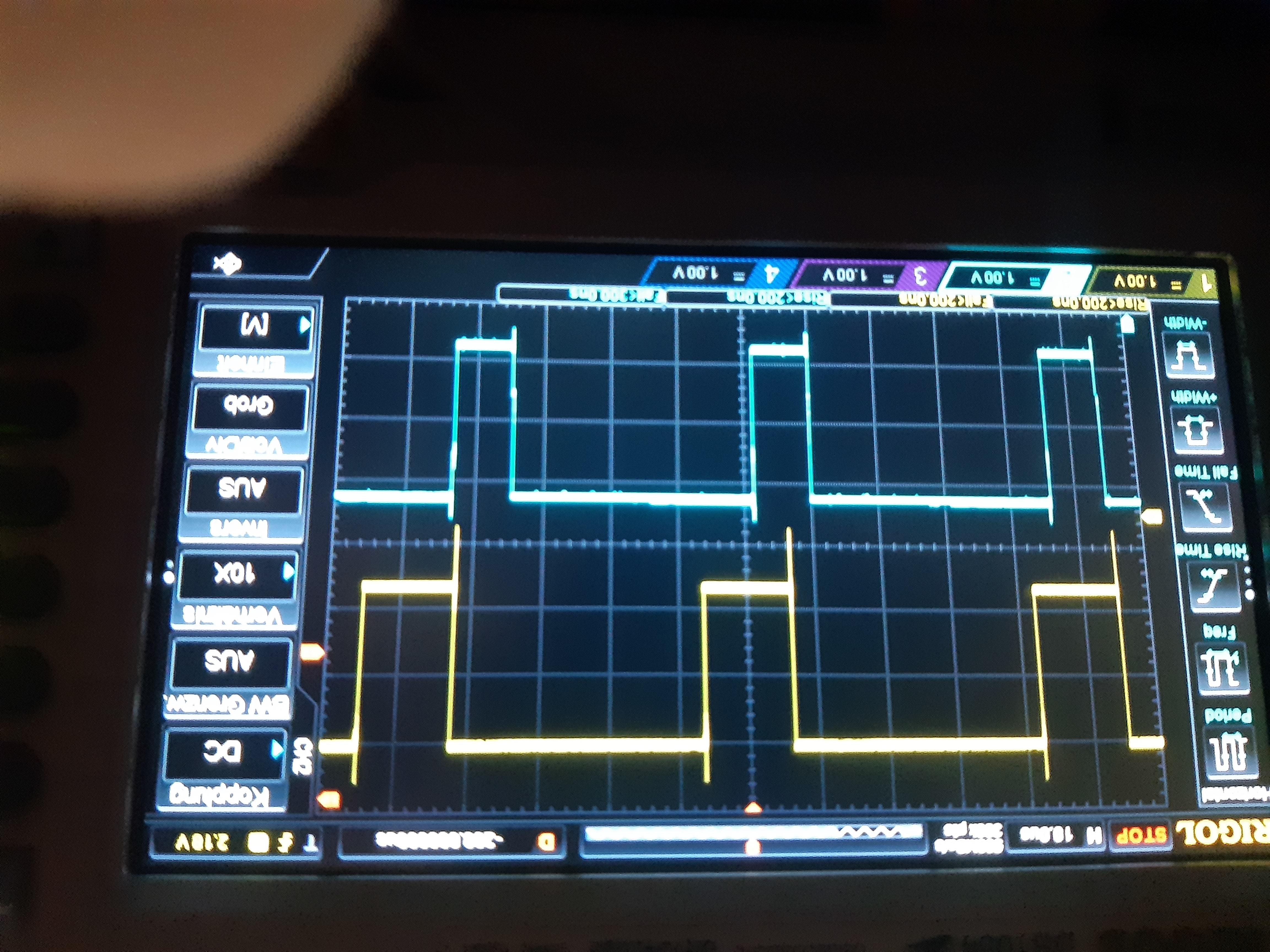

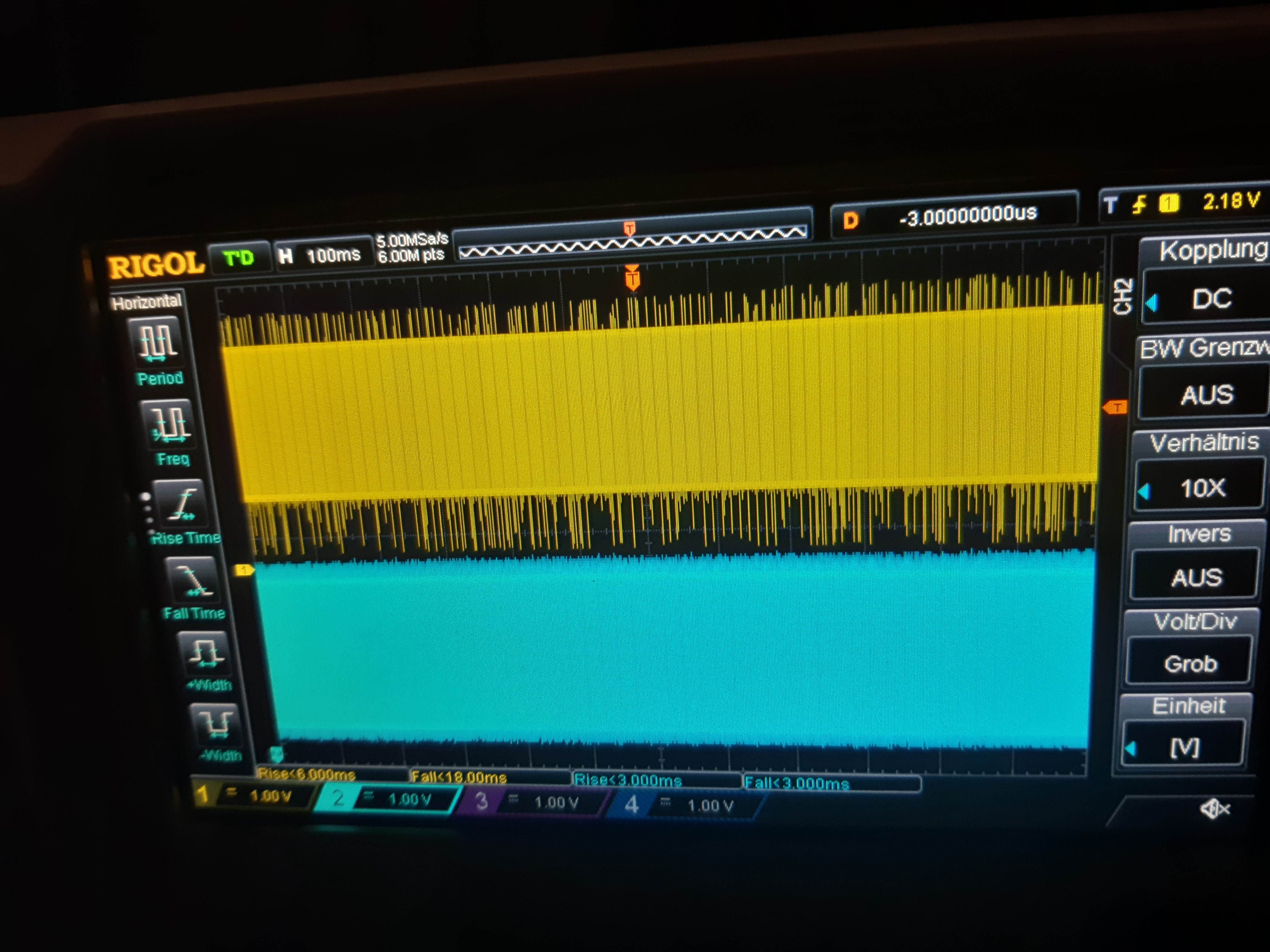

    Ich hab mal Signale verglichen.
    Einmal aus nem Arduino unisoliert und einmal aus nem Teensy isoliert.
    Beides sollte ein Max585 sein, nur einmal in der SMD variante.
    Jedenfall sieht man unterschiede.
    Der unisolierte schaltet deutlich sauberer.
    Allerdings sind die Peaks auch ganz andere.
    Das macht das Signal im Vergleich viel unruhiger wenn man runterskaliert.
    Da sieht das unisolierte aus wien Igel.
    Was ist hiervon zu halten?
    Gelb unisoliert und blau isoliert.
    Wie gesagt, hab das Oszi erst seit gestern.
