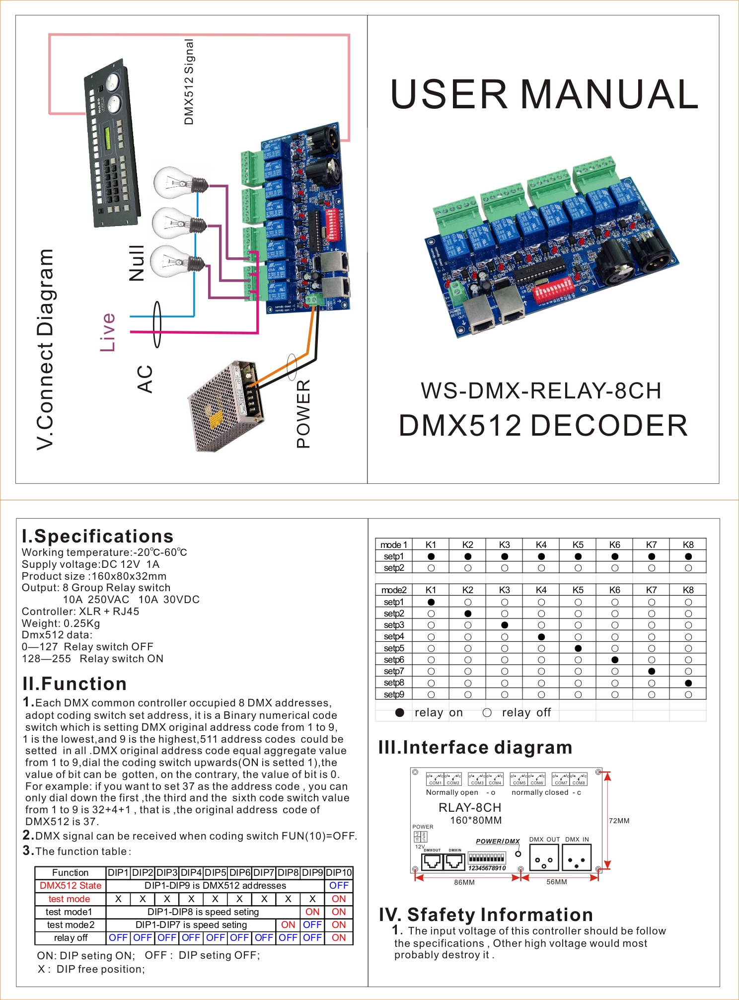

2. 8 Channel DMX512 Controller Relay Switch Converter lamp lighting Driver Board (siehe Anhang)

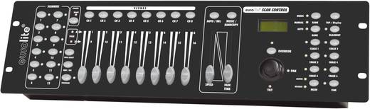

MoinMoin, erstmal zum Pult.
Du hast da insgesamt 192 Kanäle die aufgeteilt sind auf je 16 Kanäle pro Fixture.
Diese Fixtures sind auf der linken Seite als Knöpfe zu sehen, das heißt der 1.ste ist von Kanal 1-16
2.te von 17-32 usw.....
Zum Beispiel könntest du jetzt die Nebelmaschine und das 8 Kanal Relaisboard auf den 1 Fixture legen, das heißt die Nebelmaschine auf Kanal 1 ( ich gehe davon aus das die Nebelmaschine 2 Kanäle benutzt) und das Relaisboard auf Kanal 3. Dann hast du die ersten 10 Kanäle schon belegt.

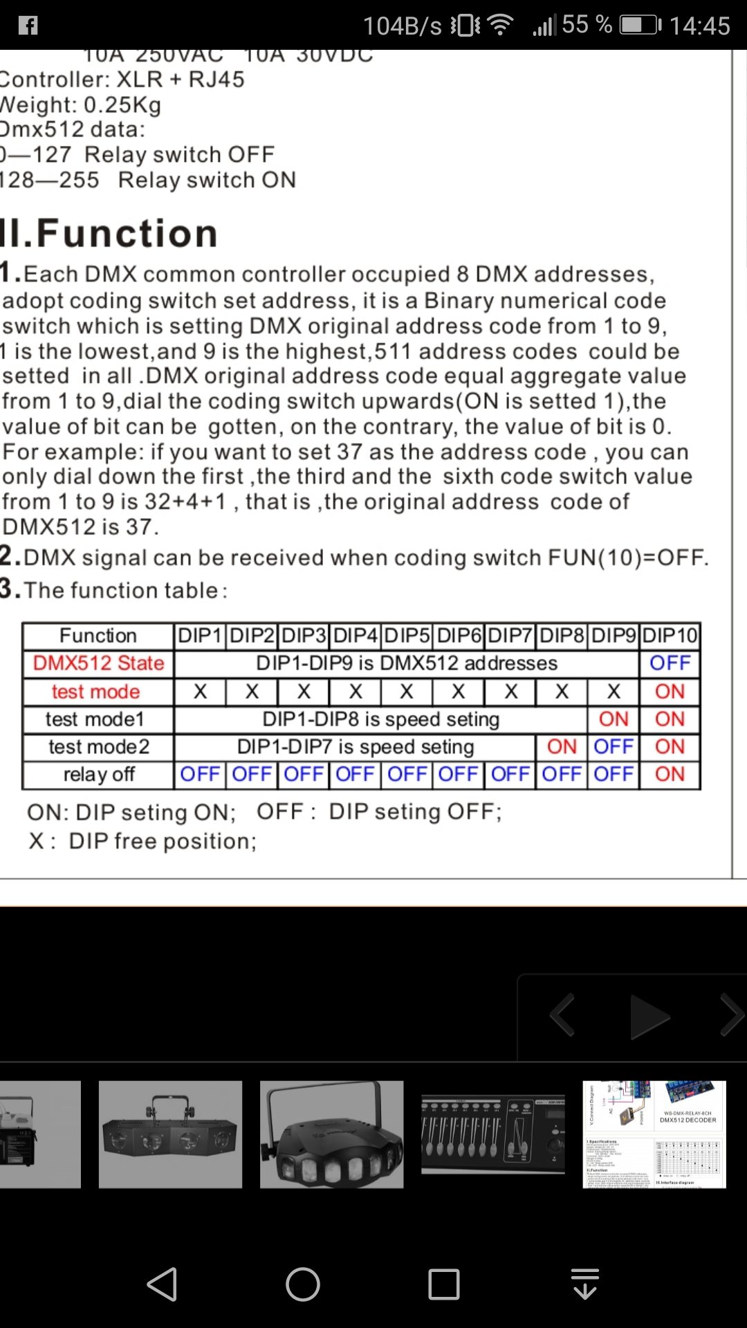

Wegen dem Relaisboard hab ich Mal ein Screenshot gemacht wo steht wie du die Adressen einstellst.
Wenn du nicht weißt welche Schalter du auf in stellen musst dann Google mal nach binäre System

Hallo,
zum Relay
Dip-Schalter (Mäuseklavier) 10 auf off für DMX Mode
Und dann die Adresse mit den anderen 9 einstellen.
Wertigkeit zum zusammenrechnen steht ja unter den Schaltern.Wie in der Anleitung, bei Werten unter 128 Ralais aus. Bei Werten über 127 Relais ein.
Eingestellte Adresse Ralais eins (K1).
Adresse +1 Relais 2 (K2)
Adresse +2 Relais 3 (K3)
usw bis
Adresse +7 Relais 8 (K8)Das ist das was ich da so rauslese.

Erst schon mal vielen Dank. Ich habe die entsprechenden Seiten als Bilddatei hinzu gefügt. Für den Lexpon hier die Beschreibung: Otage: Magic beam 4 eye led beam Light / club disco light / bar dj lights Leistung: 25W Light sourc: 256pcs (64R, 64B, 64G, 32A, 32W) intensive Helligkeit LEDs Kanal: 6CH Betriebsart: DMX und Master / Slave Modus / Auto / Sound aktiviert Vorteil: Eingebaute Beleuchtungsprogramme und Klang aktiv Effekt: Rasiermesser scharfe Balken, Farben nicht verblassen Display: 4-Tasten LED DMX-Display Verbinden: In / Out IEC Stromanschlüsse an die Stromversorgung Dousing Farbe: Schwarz Verpackungsgröße: 55.5 * 23 * 21CM Gewicht: 4kg Paket umfaßt: 1xMagic Strahl 4 Auge geführtes Lichtstrahl 1xsuitable Stecker 1xerbcket 2xscrews 2xrubber
Mein Problem ist wie ordne ich die einzelnen Kanäle zu. Wie sind dann die entsprechenden Einstellungen an den Mausklavieren.

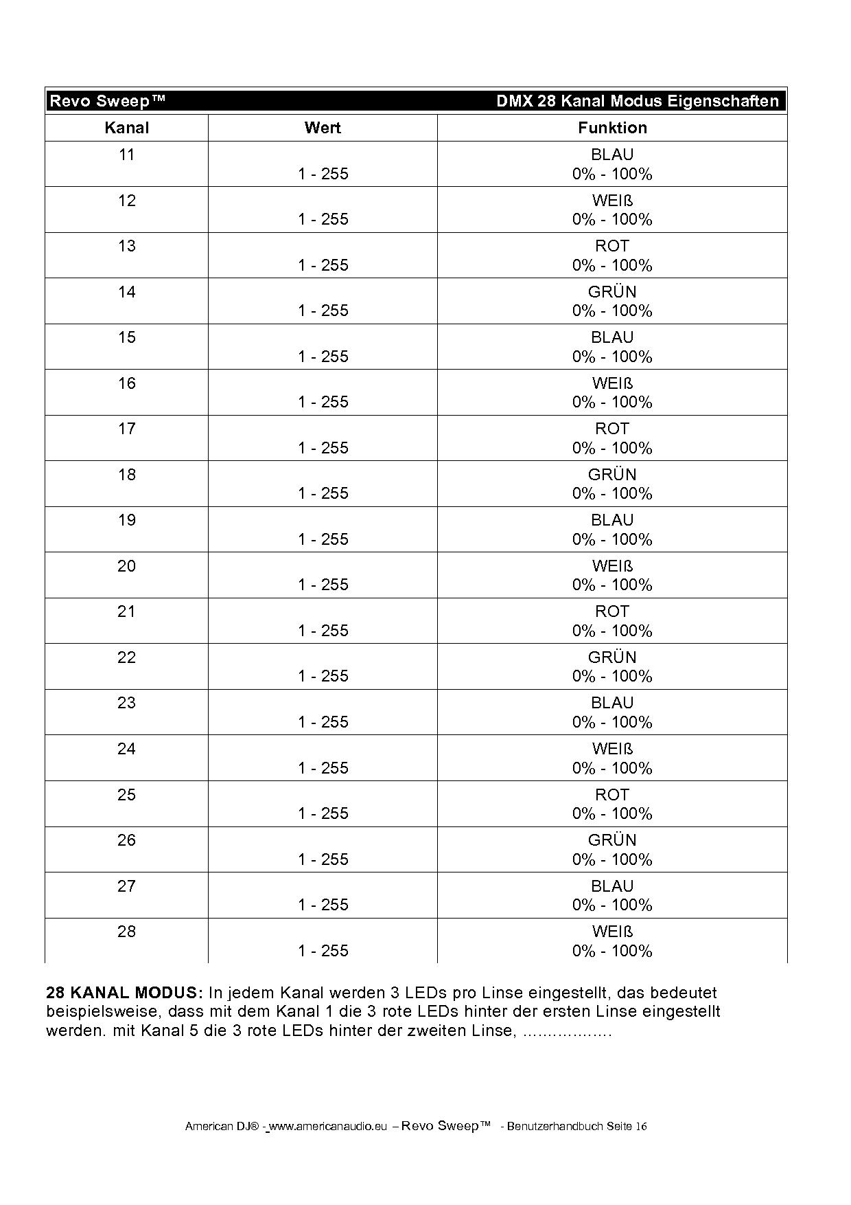

Leider komme ich immer noch nicht klar. An den DMX Controller möchte ich die folgenden Geräte mit DMX steuern:
DMX Controller Eurolite DMX SCAN CONTROL 16-Kanal 19 Zoll-Bauform, Musiksteuerung
1. 8 Channel DMX512 Controller Relay Switch Converter lamp lighting Driver Board (8 DMX Adressen) Anhang

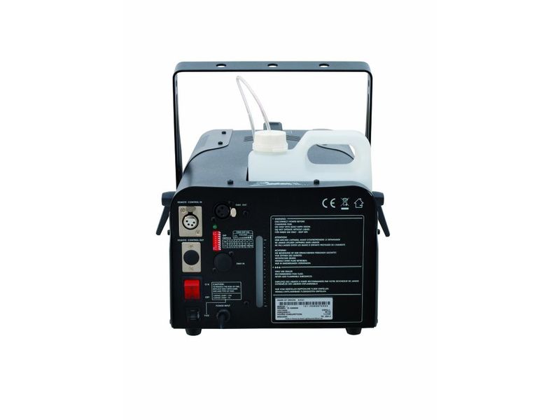

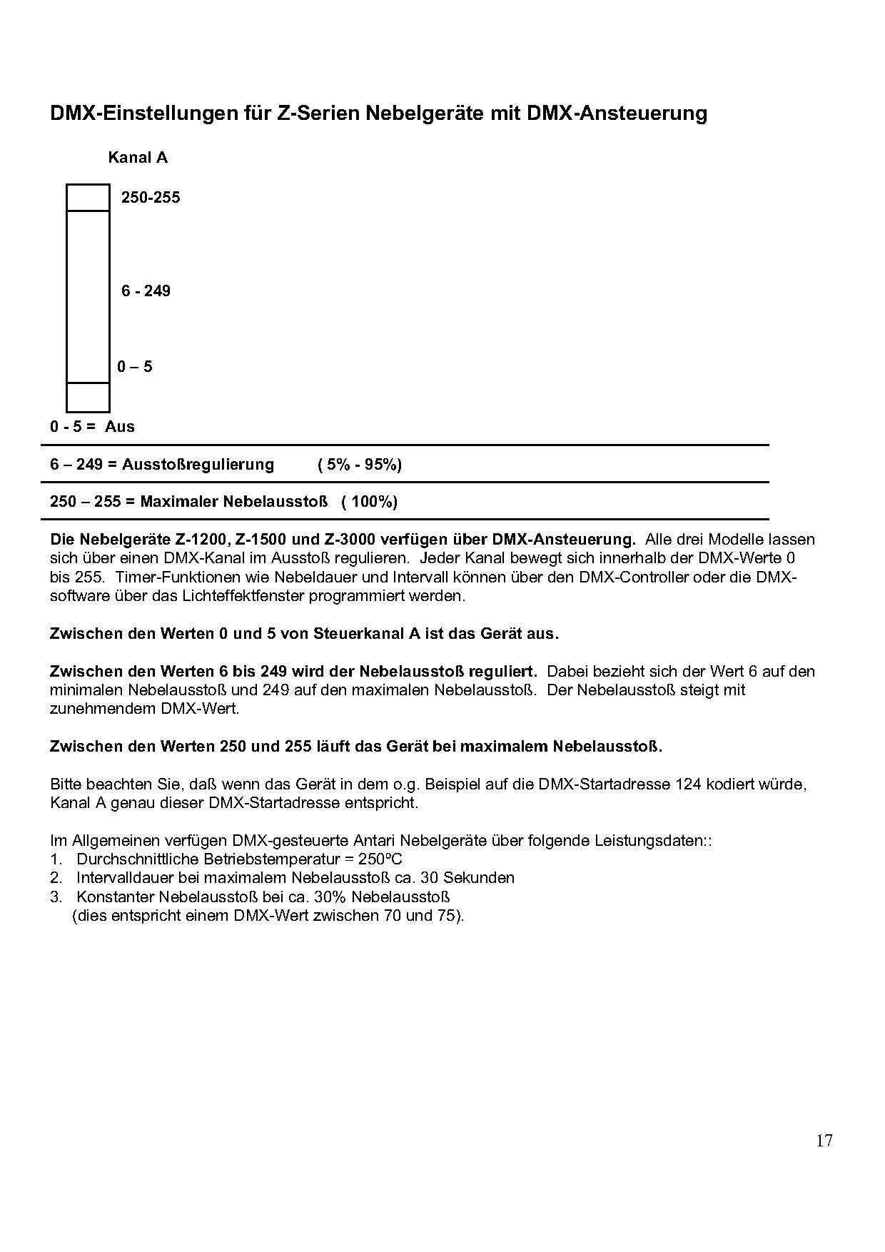

2. Antari Z-1200 Nebelmaschine (1 Kanal?)
Einstellungen: 0-5 = Aus, 6-249 = Ausstossregulierung (5-95%) 250-255 = max. Nebelausstoss3. LEXPON Magic Leam 4 eye led Beam Light Club Disco Light: Magic beam 4 eye led beam Light / club disco light / bar dj lights Leistung: 25W Light sourc: 256pcs (64R, 64B, 64G, 32A, 32W) intensive Helligkeit LEDs Kanal: 6CH Betriebsart: DMX und Master / Slave Modus / Auto / Sound aktiviert,

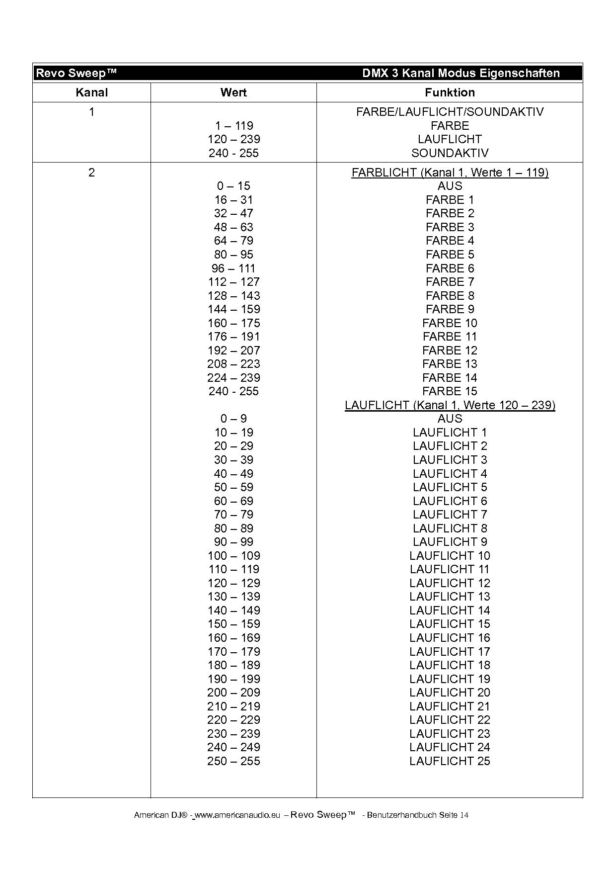

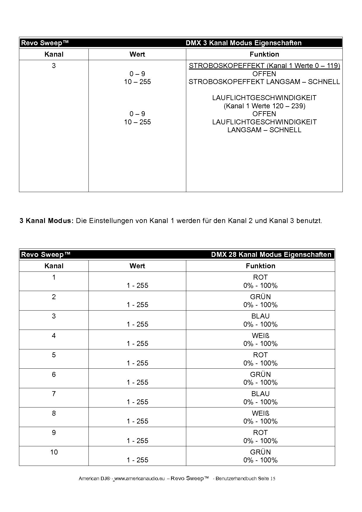

weitere Einstellungen sind leider nicht bekannt.4. Revo Sweep: entweder als 3 oder 28 Kanal Modus. Die Kanal Modus Eigenschaften sind im Anhang ersichtlich.

Die DMX-Adressen stehen in der Bedienungsanleitung auf Seite 9. Wenn du diese Adressen einstellst, kannst du über die Tasten links die Geräte auswählen.
Welche DMX-Werte du dann bei jedem Gerät einstellst, hängt davon ab, was zu haben willst. Grundsätzlich ist es aber so, dass du vor allem bei "intelligenten Geräten" wie zum Beispiel bei deinem Revo Sweep oder beim Magic Leam pro Gerät immer mehrere DMX-Kanäle einstellen musst, um den Gerät etwas zu entlocken. Beim Revo Sweep ist dies im 3-Kanal-Modus eine Kombination aus den DMX-Kanälen 1 und 2. Bei der Nebelmaschine brauchst nur einen DMX-Kanal einstellen, da diese ja nur einen DMX-Kanal hat.

gib doch mal dem ersten gerät die adresse 1 dann dem nächsten 17, 33, 49, usw und dann benutzt du die tasten links und wählst ein gerät aus und probierst dann mal dann solte schon was passieren wenn du die geräte in den dmx modus gestellt hast. Achtung da 16 kanäle mit 8 fadern bedient werden müssen gibt es eine page select taste dort muss die led für A oder 1-8 leuchten

Das steht in der Bedienungsanleitung des Gerätes wie du das einstellst. Bei dem Relaisboard zum Beispiel muss Dip 10 auf Off und Dip 1 auf on um ihn die erste Adresse zuzuweisen.
Bei Revolution sweep kommt es drauf an welchen Kanalmodus du haben möchtest. Entweder 3 Kanal oder 28 Kanal.
Ich würde erstmal den 3 kanalmodus nehmen, solange du noch nicht mit der Software arbeitest,weil der Programmieraufwand mit dem Pult beim 28 kanalmodus wäre mir persönlich zu kompliziert, da du dann über zwei Gerätebanke arbeiten musst.

Mein Problem war ein ganz anderes. Auf dem DMX Scan Control waren Geräte gespeichert. Deshalb konnte auch die Zuordnung nicht passen. Jetzt habe ich alle Projektorzuordnungen gelöscht. Eine Zuordnung der neuen Geräte hab ich aber noch nicht hinbekommen. Da wäre ich für Tips dankbar.
An alle die mir helfen wollten. Vielen Dank für eure Mühe und Geduld. Der Controller hatte wohl einen Defekt, ich habe mir ein neues gekauft und jetzt läuft alles.
