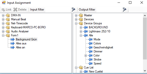

    irgendwie bekomme ich es nicht hin oder ich habe etwas falsch verstanden.
    Möchte das Softdesk benutzen und dort zum Beispiel einen Button, der alle Lampen auf eine bestimmte Farbe schaltet.
    Habe gelesen, dass ich über Input Assignment eine Verknüpfung zum Button erstellen muss.
    Links habe ich dort auch den Button unter "Form 1". Rechts die Geräte etc.
    Und nun?
    einfach per Drag'n'Drop von links den Input auf die entsprechende Eigenschaft rechts ziehen ;)

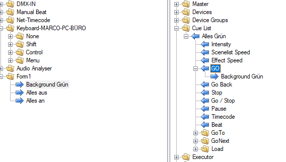

  • Um JPK noch zu ergänzen: Am besten legst du dir für die Farbe eine einfache Cuelist mit einem Cue an, wo dann "alles was grün sein soll" drin gespeichert ist. Wenn du den Button dann mit der Cuelist, genauer mit Start-Stop verknüpfst, kannst du das Grün ganz elegant ein- und ausblenden.
    Wie schnell oder langsam dies erfolgen soll, stellst du bei der Fadetime der Cue sowie bei der Release-Time der Cuelist ein. Letztere Einstellung findest du in den Options der Cuelist.

  • Hab es soweit hinbekommen, dass ich per Toggle-Schalter die gewünschten Farben schalten kann.
    Wie kann ich nun einstellen, dass bei "Einschalten" eines Schalters die anderen "ausgeschaltet" werden? Also immer nur ein Modus aktiv ist?
  • also, das funktioniert nicht mit den Schaltern, sondern ab der 3.1 über die cuelistgroup. Dort kannst du beliebig viele cuelists reinziehen und dann unter mehreren Optionen das Start- und Stoppverhalten untereinander definieren. U.a "Single list Running"
