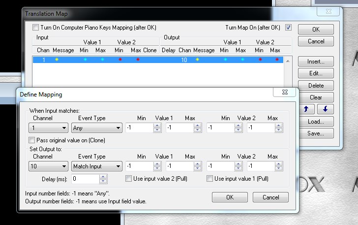

Hallo Alex,
ich habe mir damals für das MK1 eine eigene Software geschriben.
Ich habe aber gerade gesehn, dass man das ganze auch mit MIDI OX realisieren kann.
Du brauchst folgende Sachen:
Du erstellst dir erst mal ein neues Virtuelles MIDI Kabel mit loopMIDI. In DMXC nimmst du als MIDI Eingang das "Lauchpad" und als Ausgang "loopMIDI Port".
Nachdem du MIDI OX gestartet hast gehst du auf das kleine blaue MIDI Steckersymbil und aktiviertst als Input "loopMIDI Port" und als Output "Launchpad".
Im Menü unter View-> Port Routings verbindest du links den loopMIDI Port EIngang mit dem Launchpad rechts(Drag and Drop).
Ales was DMXC auf dem virtuellen MIDI Kabel (loopMIDI Port) sendet kommt in MIDI OX an und wird an das Launchpad gesendet. Wenn du keine Weiteren Einstellungen mehr machst sollte das Launchpad bei z.B. aktiven Effekt orange leuchten.
Jetzt kannst du anfangen die Buttons mit eigenen Farben zu Programieren. Hierfür gehst du in MIDI OX unter Options->Data Mapping. Hier können MIDI Befehle umgemappt werden.
Ich habe dir im Anhang mal eine kleine Launchpad_color.zipgeschriben in der die ersten 6 Tasten in der untersten Zeile angesprochen werden.
| Taste 1 | aus/Lilla AN |
| Taste 2 | aus/gelb blinken |
| Taste 3 | aus/hellgrün pulsen |
| Taste 4 | rot/Lilla AN |
| Taste 5 | rot/gelb blinken |
| Taste 6 | rot/hellgrün pulsen |
Hast du alle deine mappings erstellst musst das ganze noch mit Save als Datei gespeichert werden.
Jetzt kehrst du zurück in das Port Routing und klickst auf das kleine hellgraue Kästchen in den Verbindung zwischen LoopMIDI Port und Launchpad. Es öffnet sich ein kleines Filterfenster. Unter Map File wählst du dein zuvor erstelltes Mapping File aus. Bitte beachte wenn du danach das Mapping File änderst musst du es wie im letzten Satz beschriben neu andocken.
Ich höffe ich kann dir Helfen.
Für Fragen einfach nochmal melden.
Grüße partytown
