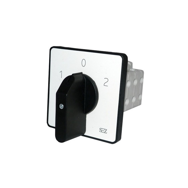

    also was mir spontan einfällt: Notstrom - Netz - Umschalter. Da gibt es aber nur zwei einschaltbare Abgänge. Die Stellungen sind 1 -0 - 2.
    Die sind gedacht um z.B. Das Hausnetz vom Feststrom auf ein Notstromaggregat umzuschalten...
    Aber drei Abgänge... Hm...

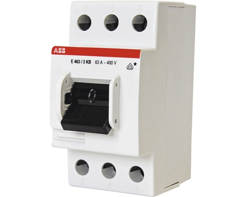

    Gibt es da nicht diese 63A Hauptschalter für Verteilungseinbau.
    Die können 63A 3polig schalten. und sind mit um die 15€ auch relativ günstig, für die Leistungsklasse.
    Wenn man davon 3 einbaut könnte man die Ausgänge schalten.
    Nur wäre es hier auch möglich das mehere eingeschaltet sein können.
    Gruß Steff

    was mir gerade einfällt,
    es gibt auch Nockenschalter für 63A als Umschalter. Habe ich für ca 25€ gefunden.
    Hiermit könnte man die Swchaltung von Scyte aufbauen.
    Es gebt umschalten das nur einer aktiviert ist, aus geht auch
    und der letzte Zustand wäre auch immer eingestellt.
    Gruß Steff

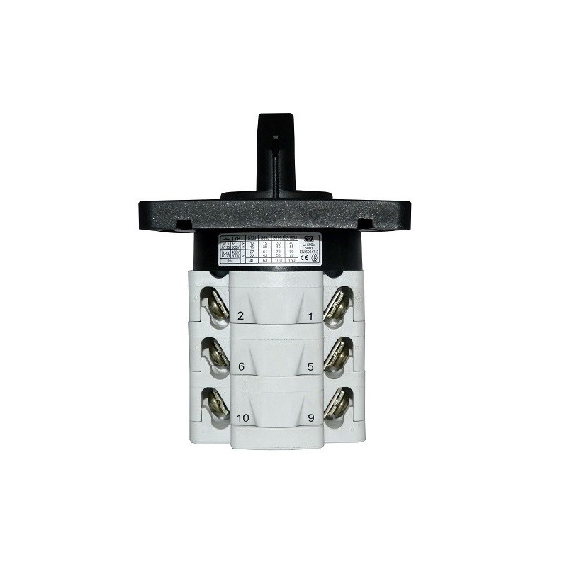

    ich hatte das hier gefunden:
    https://preis-zone.com/nockenschalter…-mit-griff.html
    Aber ich fürchte das es nur einen Dreiphasen Eingang und auch nur einen Dreiphasen Ausgang gibt.
    Wo der Eigeng einmal gerade und einmal gewendet durchgeschaltet wird.
    Konnte von dem Hersteller aber bis jetzt keine weiteren Infos finden.
    Gruss Steff.
    Am Ende wird alles gut !
    May the light be with you
