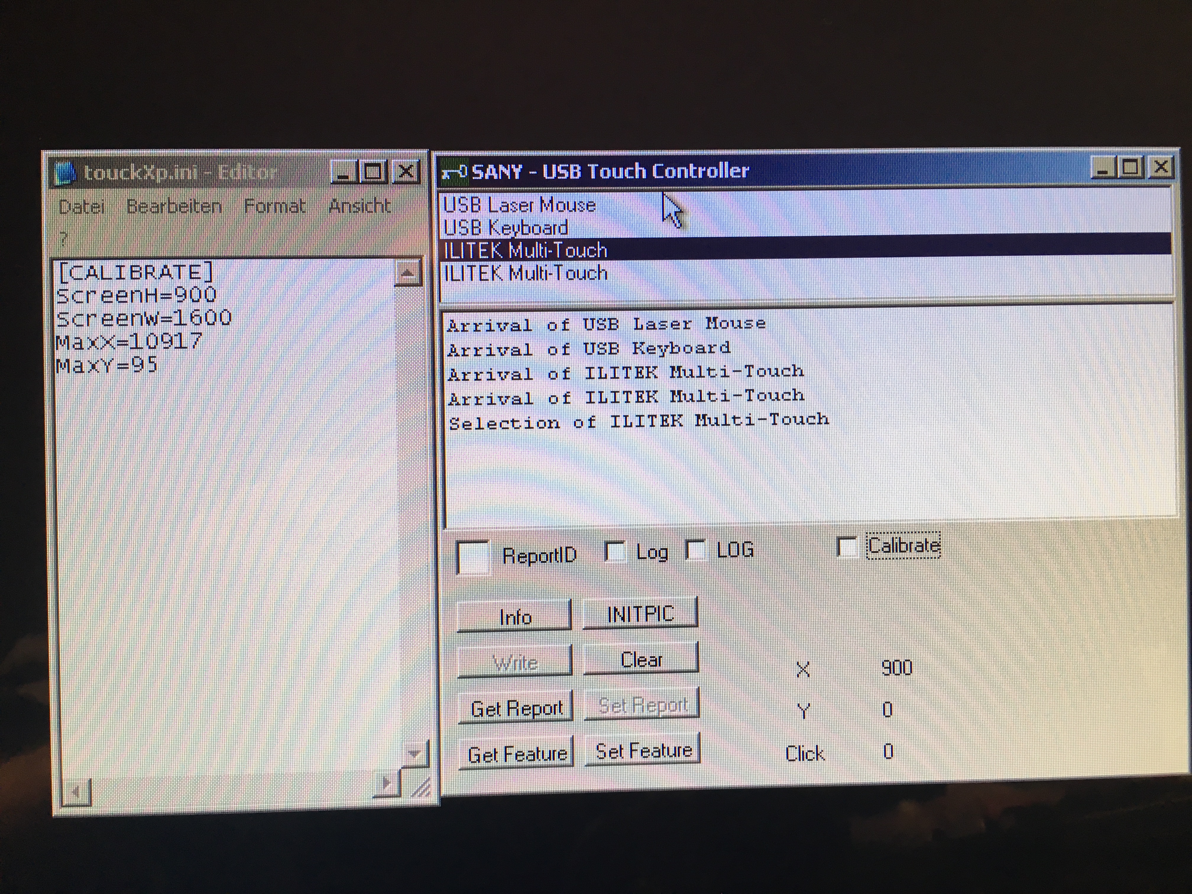

So langsam komme ich der Sache auf die Schliche...
Vielleicht hilfts ja irgendwann jemandem: Ich verändere in der Ini-Datei (links im Bild) immer wieder die Werte für Max-X und Max-Y und starte danach dieses Tool neu.
Solange bis der Mauszeiger dem Finger fehlerfrei folgt. Nervig, aufwändig, aber hauptsache Touch auf Windows XP...
Hallo zusammen,
hat jemand eine Idee, wie ich einen Asus VT207N auf Windwos XP zum laufen bekomme?
Klar, der Monitor als solches funktioniert, aber die Touchfunktion nicht. Treiber gibts wohl keine bei Asus.
Ich hab so ein dubioses Tool gefunden: simpleTouch.exe
Damit habe ich tatsächlich eine Touch-Funktion, aber irgendwie passt das wohl nicht zur Auflösung, der Finger und der Mauszeigen driften immer weiter auseinander, je weiter man nach recht / unten kommt.
Hat jemand ne Idee?
