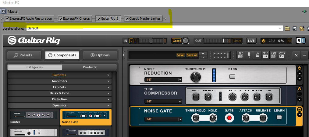

    Da ich viel mit Sony Vegas arbeite ist man an solche VST-Modul-Ketten gewöhnt .. Am Anfang kommt was rein und hinten was ganz anderes raus.
    Jedes Modul macht etwas anderes und gibt die angepassten oder aufgemischten Daten weiter zu nächsten usw.
    Das kommende geht in diese Richtung cool ....
