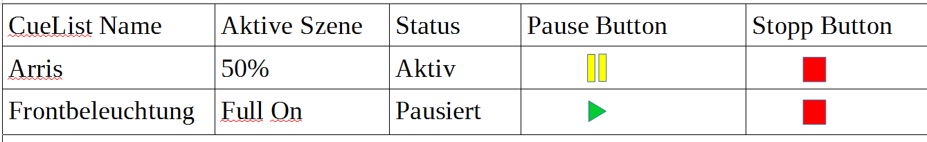

  • Hallo @Soon5
    Cuelisten -> Und Übersicht .... aller Cuelisten ?! ( war das eine Frage ? .. :)
    Das Bild wird's richten.......
    Die gelben Punkte könnten die aktiven Listen sein
    Gruß Uwe

  • Ok,
    Das habe ich mir gedacht das du das meinst.
    Da wird es aber nicht rein kommen. Nicht weil das Technisch nicht geht sondern primär, weil wir in DMXControl 3 die Aufgabengebiete "Setup, Programm, Run" trennen wollen. Und der Projekt Explorer zählt eigentlich zum Bereich "Setup / Programm". Idealerweise brauche ich den während meiner Show gar nicht.
    Mir ist durchaus klar, dass es Unterschiede in der Bedienung gibt und es viele gibt die Live während der Show die Cuelisten auf / zu machen anstatt Executoren zu verwenden. Ich hab auch schon Leute gesehen, die haben Schrauben mit einer Zange gedreht... weil es halt nicht anders ging.
    Dennoch verteidige ich diese Grundphilosophie, denn die hilft dass die Software am Ende etwas aufgeräumt ist. Wenn man immer alles irgendwo hin packt, blickt irgendwann keiner mehr wo er welche Informationen findet. Außerdem zeigt die Natur der Sache dass solche Funktionen ganz schnell "Begehrlichkeiten" nach mehr wecken und dann ist es gut wenn es schon mal in einem eigenen Fenster Platz gefunden hat. Dank des Docking Frameworks kann sich ja jeder dass dann an beliebiger Stelle auf der Oberfläche platzieren.
