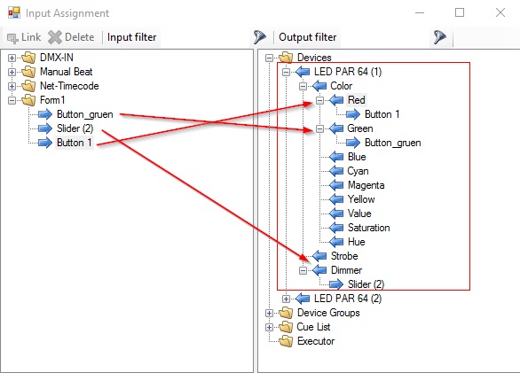

  • Hallo Henrik,
    ich habe mal die Zuordnung als JPG angehangen.
    In der letzten Zeit habe ich immer wieder mal festgestellt, dass meine Einstellungen (trotz vorheriger Sicherung) nach dem Neuladen eines Projektes teilweise weg sind. Ich konnte aber noch nicht rausfinden in welcher Situation das auftritt.
    Besonders auffällig ist das bei der Zuordnung der Buttons wie im Bild beschrieben.
    Ich hatte das Projekt gesichert und nach dem Neuladen war nur noch der Slider dem Dimmer zugeordnet. Der Rest war weg.

  • Moin!
    Zu der Zuordnung: Das kann aus folgendem Grund so nicht funktionieren: Standardmäßig stehen alle RGB-Kanäle auf 255 und der Dimmer auf 0. Wenn du nun über deinen Button den Rot-Kanal ansteuerst, wird dieser, sofern nicht schon der Fall, auf 255 gesetzt. Grün und Blau werden nicht beeinflusst, bleiben also beim bereits eingestellten Wert. Bei den anderen zwei Farbkanälen ist das Verhalten identisch.
    Der Trick in DMXControl 3 ist, dass der Nutzer in Farben, Helligkeiten, Bewegungen denkt, was DMXControl dann entsprechend der Gerätefunktionen umsetzt. Man sollte deswegen deswegen möglichst nicht direkt an den DMX-Kanälen der Fixtures herumfuhrwerken, sondern diesen Part DMXControl überlassen.
    Folgendermaßen würde ich an die Sache rangehen: Du kannst eine Cuelist mit Cues für alle Farben, die verwendet werden sollen, anlegen. Im Input Assignment kannst du die entsprechenden Buttons dann per GoTo mit den einzelnen Cues verknüpfen.
    Bezüglich der Sicherung: Das Problem betrifft im Wesentlichen das Input Assignment. Alles andere bereitet eigentlich keine Probleme und funktioniert beim laden des Projekts auf einem anderen Rechner problemlos. Das Input Assignment hängt glaube ich mit dem Session Name zusammen, den man beim verbinden der GUI mit dem Kernel angibt (nur wenn GUI und Kernel separat gestartet werden). Bei identischem Namen könnte das funktionieren. Nagel mich aber nicht darauf fest, sicher bin ich mir da nicht.

  • Hi Henrik,
    ich hätte jetzt gedacht, dass ich jeder Farbe einen Button zuweise der mir dann die Farbe ein- oder ausschaltet.
    Bei der Farbe Rot funktioniert das ohne Probleme. Button AN > ROT AN; Button Aus > ROT aus.
    Jetzt war ich halt der Meinung, dass dies auch mit Grün und Blau genau so funktionieren müsste.
  • Moin!
    Genau das kannst du mit dem von mir vorgeschlagenen Weg auch erreichen ;) Das ist der wesentlich sauberere Weg und entspricht der Arbeitsweise von DMXControl. Nebenbei hast du so auch den Vorteil, dass du wesentlich flexibler bist, da du die Farben beispielsweise anpassen kannst.
    Bei mir funktioniert selbst das nicht. Es hängt eben letztlich davon ab, was für einen Wert die RGB-Kanäle gerade haben. Und da liegt das Problem, da halt nur der entsprechende Kanal beeinflusst wird. Darüber hinaus übergehst du auch die Control-Elemente, also etwa die Widgets für Intensity und Color. Wenn du auch mit denen arbeitest (was sich bei DMXControl 3 anbietet ;) ), ergeben sich durch den von dir eingeschlagenen Weg zwangsweise Inkonsistenzen.

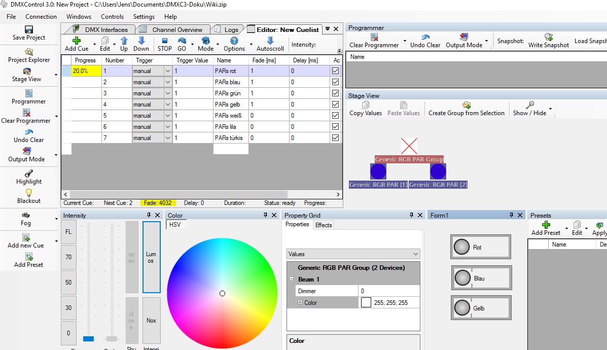

    Ich habe eine Cue-List genau so angelegt wie in Wiki bzw. im Video gezeigt.
    Frage: Müßte beim Abspielen der Cue-List sich nicht auch das Ergenis in der Stage View bemerkbar machen?
    Irgendwie bleiben meine PARs schwarz. Merkwürdig....
