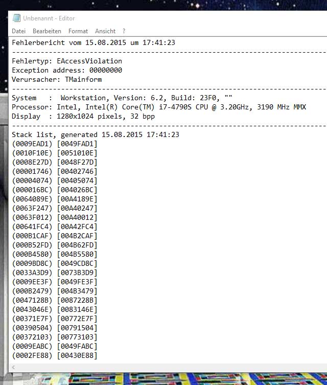

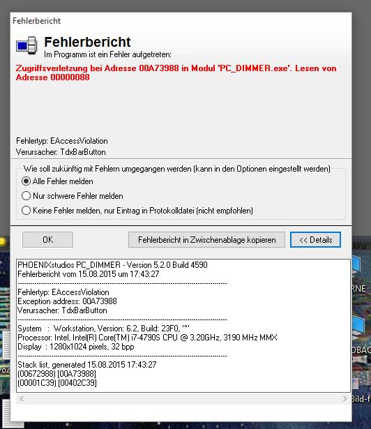

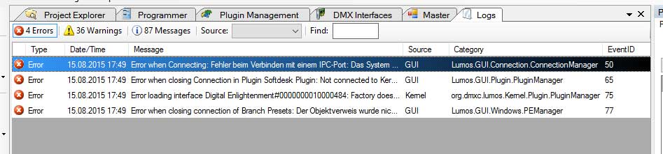

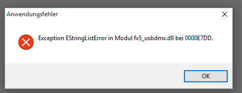

  • So . . . zu früh gefreut !
    Mein 1&1 Office Drive meldet sich offensichtlich an , will ich es öffnen, bekomme ich ein Fenster des Inhalts meines PC ! Und die Meldung "Office Drive" wird geöffnet bleibt dauerhaft an !
    Das FX5 bleibt "tot" egal ob "PC Dimmer" oder "DMXC3"
    Es gibt ne Menge Errors . . . ansonsten siet alles gut aus, aber es Passiert garnichts !
    Nu muß ich nochvorschen, wie das mit der Fehlerbehebung für win8.1 hier im Forum gelöst wurde . . . naja, man hat ja nichts anderes zu tun . . .
    Merkwürdigerweise lief es zuvor , oder zumindest Leuchtete die Grüne FX5 LED !?
    Ob ein DMX Signal Gesendet/Empfangen wurde, habe ich hier jedoch wegen fehlender "Empfänger" nicht bestätigen können !
  • Also ich habe Mittlerweile auch vonWindows 8.1 auf Windows 10 upgedatet und
    das Programm läuft bei mir einwandfrei alles übernommen also war ich Erstmahl
    zufrieden dan hab ich das Interface angeschlossen (FX 5 DMX) und bekam eine Fehler
    Meldung wie bekant von Windows 8.1 habe dann im Forum gelesen das es auch
    genauso zu behebe ist wie in der Version 8.1 und es funktioniert alles! :thumbup: :thumbup:
