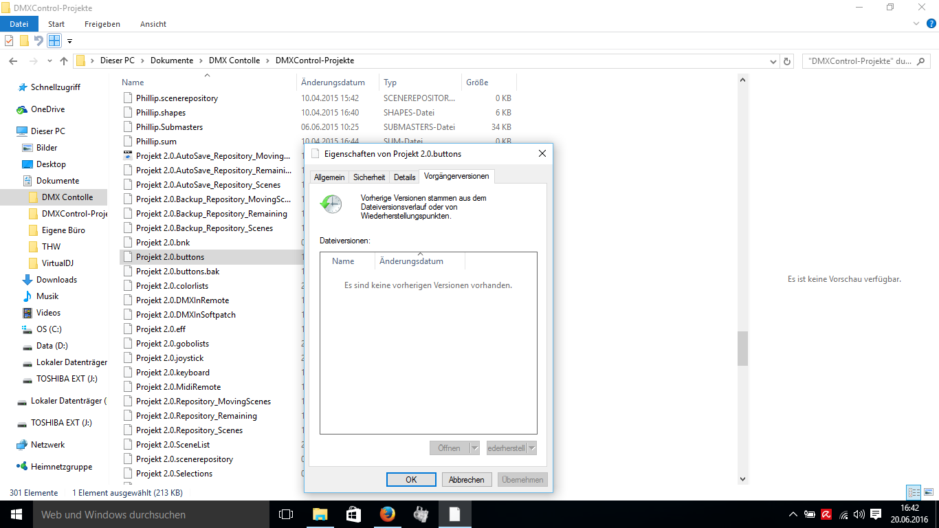

ich versuche jetzt erstmal das ganze umzubenenen und mir nen backup zu machen
LG
Timo
Nicht wundern wenn Plötlich Projeckt 2.0 geöffnet ist, hatte vorhin das falsche projekt
aber andscheinend sind keine vorgängerversionen verfügbar.
Soll ich jetzt mal das versuchen:
"Wenn du dies nicht kannst, könntest du höchstens noch probieren, ob die
Backup-Datei funktioniert. Benenne dazu die Datei *.buttons.bak in
*.buttons um. Solltest du hier auch keinen Erfolg mit haben, bleibt dir
wohl oder üben nichts anderes übrig als die Kommandobox neu zu
erstellen."
LG
Timo
Hallo!
Die Definition der Kommandobox versteckt sich in der Datei *.buttons. Mache nun mal einen Rechtsklick auf diese Datei und schaue, ob du dort Eintrag "Vorgängerversionen wiederherstellen" findest. Wenn ja, stelle einfach die Datei von einem Zeitpunkt wieder her, wo die Kommandobox noch funktioniert hat.
Wenn du dies nicht kannst, könntest du höchstens noch probieren, ob die Backup-Datei funktioniert. Benenne dazu die Datei *.buttons.bak in *.buttons um. Solltest du hier auch keinen Erfolg mit haben, bleibt dir wohl oder üben nichts anderes übrig als die Kommandobox neu zu erstellen.
Um zukünftig dem Problem des fehlenden Backups zu umgehen, erstelle dir am besten in regelmäßigen Abständen Pack&Go-Versionen von deinem Projekt und lege diese beispielsweise nach Datum sortiert irgendwo ab. Hieraus kannst du dir Fehlerfall immer die entsprechenden Daten wiederherstellen.
Viele Grüße, Stefan von den LightningBrothers
