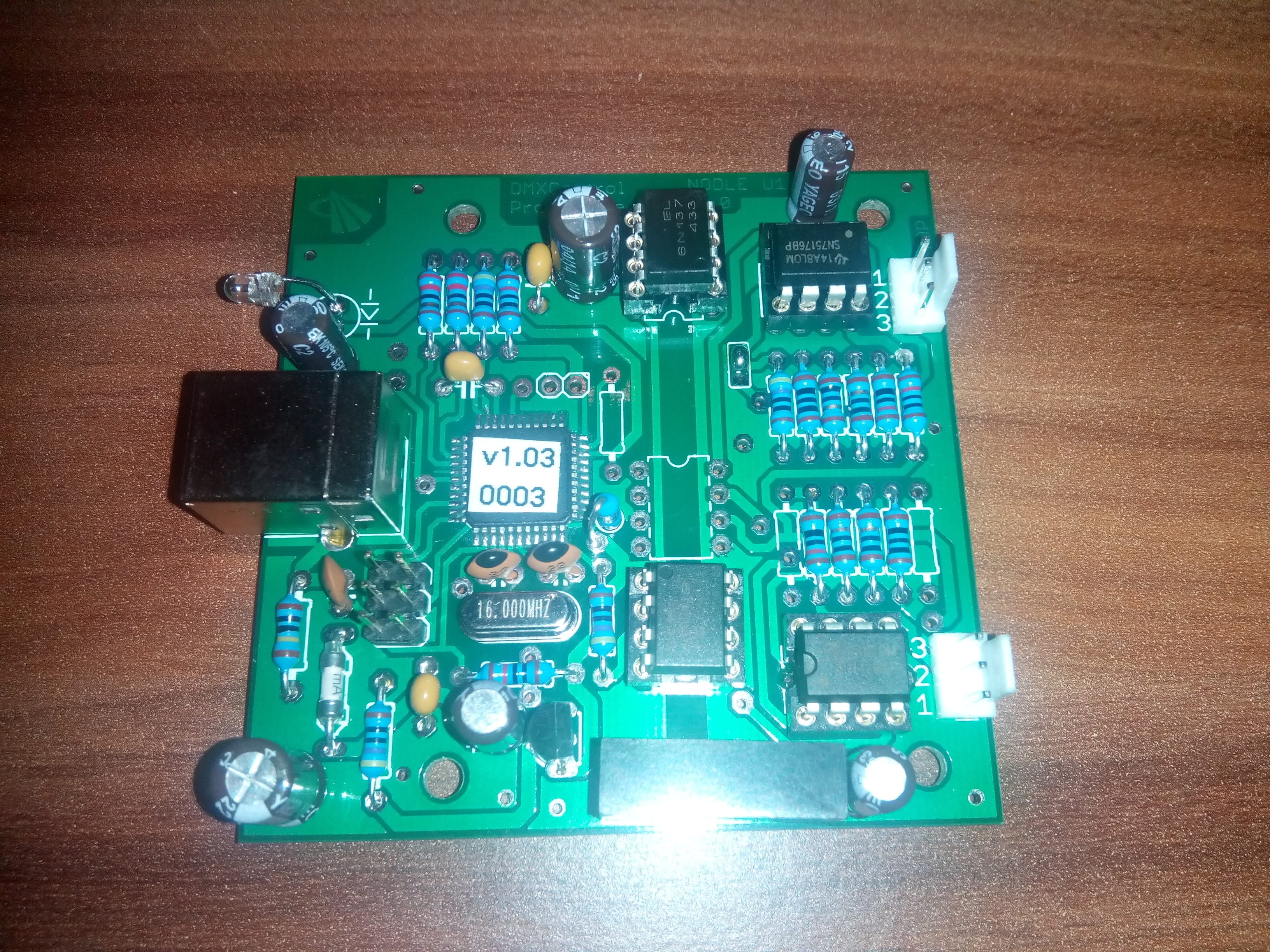

    ich habe mir gestern gerade mein Nodle U1 Interface zusammengelötet. Die Platine inkl. verlötetem ATMEGA habe ich hier aus dem Shop bezogen.
    Jetzt kommt allerdings mein Problem. Sobald ich eines meiner Geräte per DMX an das Interface anschließe, spielt das Gerät komplett verrückt. Getestet habe mit meinen TSL-100 / FE-900 und meiner Zeitgeist FOG 1200. Es scheint also würden auf sämtlichen DMX-Kanälen willkürlich Werte angelegt werden. Bei meiner Nebelmaschine äussert sich das darin, dass sie bei DMX-Wert 0 auf sämtlichen Kanälen sofort auf 100% Ausstoßvolumen schaltet. Meine Scanner fangen unkontrolliert an in sämtliche Richtungen zu fahren. Getestet habe ich mit DMX-Control 2 und 3, sowie PC Dimmer. Überall das selbe Verhalten. Habe auch schon versucht auf die "Safe-Settings" im Plugin zu schalten, aber auch das brachte keine Hilfe.

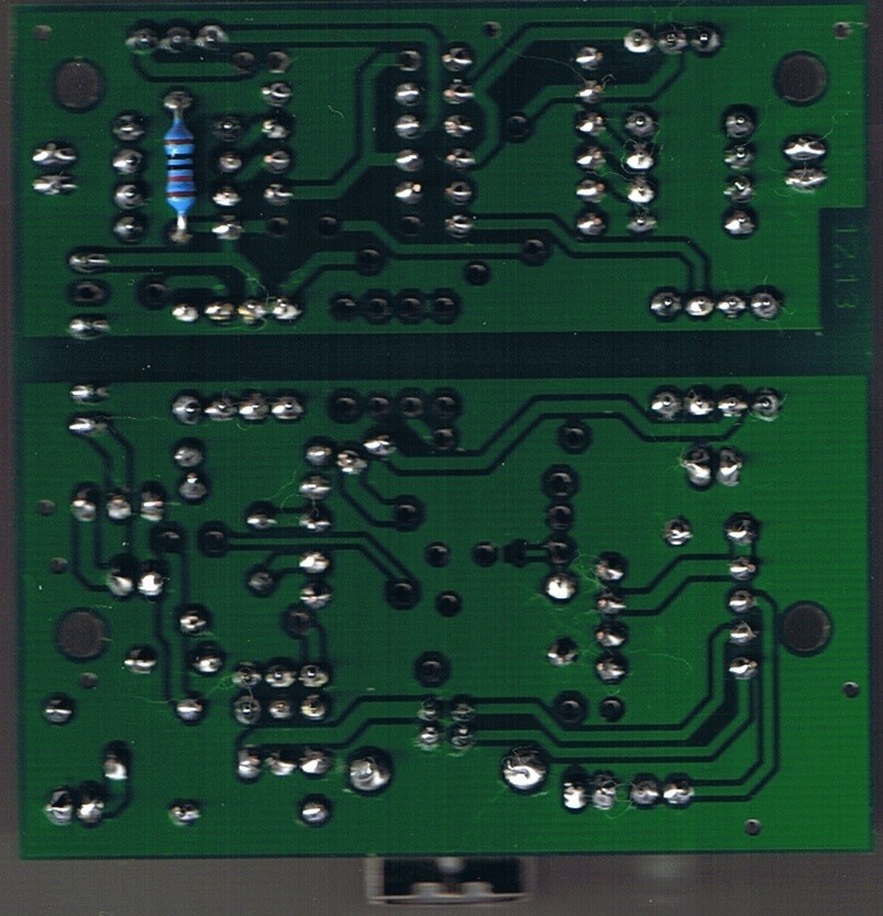

    Hier mal ein Foto von der Rückseite der Platine. Hoffe man kann alles erkennen, ansonsten muss ich morgen nochmal bei besseren Lichtverhältnissen ran.
  • Hallo!
    Nur um sicher zu gehen: Hast Du vielleicht aus Versehen bei den Steckern/Buchsen die Leitungen von DMX+ und DMX- vertauscht? Das kann nämlich das gleiche Fehlerbild erzeugen. Und wenn Du es bei In und Out gleichzeitig verdreht hast, dann würde der Selbsttest funktionieren.

    du bist auf HOCs Frage noch nicht eingegangen. Denn wie er sagt sieht das sehr nach einer Vertauschung von +DMX und -DMX aus. Wenn ich das noch richtig im Kopf habe, ist die Platinen(P)- zu Steckerbelegung(S) genau gespiegelt, also 1(P) -> 3(S); 2(P) -> 2(S) und 3(P) -> 1(S).

  • Oh. Das habe ich wohl überlesen gehabt :S Das Verhalten ist halt echt sehr verdächtig, weil so reagieren DMX-Geräte eigentlich nur, wenn die Adressleitungen (irgendwo auf der Strecke) verdreht sind. Sowohl die Senderate als auch andere Probleme äußern sich eigentlich in anderen Reaktionen.

  • Ich hab jetzt testweise die Belegung von DMX + und - getauscht und meine Scanner laufen :thumbup: . Es stimmt also die Belegung aus der Dokumentation und nicht aus diesem Thread . Laut Datenblatt ist Pin 7 vom 75176 zwar der negierte Ausgang, allerdings wird an Pin 6 anscheinend DMX - ausgegeben und - mal - ergibt ja dann auch wieder +.
