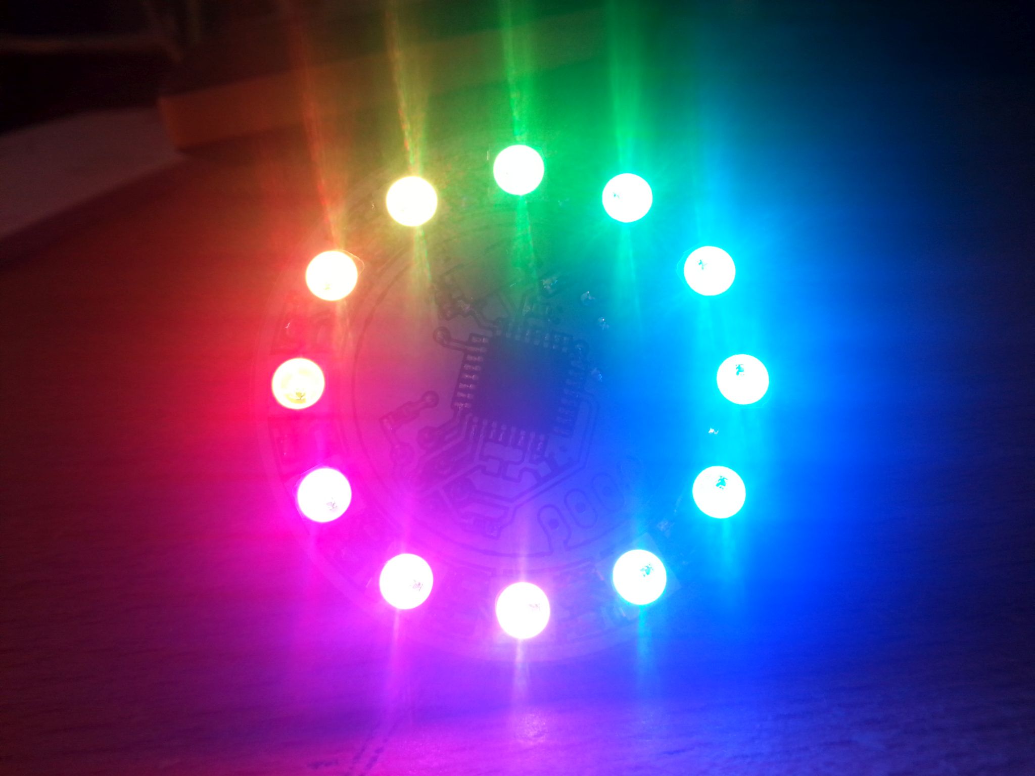

  • Wenn euer Programmierer weiß, was er tut, ist das Programmieren der WS2812B auch nicht aufwendiger als 64*3 PWM-Kanäle anzusteuern.
    Ich habe nen 5m-Streifen mit den Dingern und es sind genau 11 Zeilen Code, um den Streifen in beliebig viele Segmente zu unterteilen und jedem Segment 3 DMX-Adressen zuzuweisen.
    Egal, ob 1 Segment oder alle 160 LEDs einzeln - Immer 11 Zeilen Code.
    Und bei den WS2812B kann man das mit For-Schleifen auch sehr elegant regeln, dass man vorgibt, wie viele LEDs in einem Segment sind und wie viele Segmente es insgesamt sind. Dürften auch nicht mehr als 10 Zeilen Code werden.
    Es braucht nur einen potenten Controller ab einer gewissen Menge LEDs, da bei den WS2812B das Protokoll asynchron ist und ein bestimmtes Timing eingehalten werden muss, wo ein 8bit-AVR mit 16MHz recht fix versagt. Ein Teensy 3.1 mit 72MHz macht etwa 4000 von den Dingern mit.
    Ich habe selber gerade wieder ein Projekt mit den Dingern, wenn es auch nur um 2x 12 Stück geht - Ich finde die LEDs genial!
    Und Insgesamt sind die LEDs auch nicht teurer als normale RGB-Strips und dem ganzen PWM-Gelumpe dazu.

  • Moin hifi,
    Der interne Controller in den LEDs müsste ein WS2811 Chip sein.
    Am kostengünstigsten bezieht man den whs direkt aus China. WS2811 100er Paket
    Soweit ich weiß ist der WS2811 aber als Konstantstromquelle ausgeführt. Damit also deine LED Treiberstufe zu schalten könnte schwierig/ umständlich sein (wenn ich das richtig verstanden habe).
    Hier würde der WS2801 einen entscheidenden Vorteil bieten, denn er unterstützt das direkte Ansteuern von MOSFET'S.
    siehe Datenblatt Seite 10 oben: Datenblatt WS2801
    Der Ws2801 wird über 2 Wire SPI angesprochen, mit separater Clock und Datenleitung, ist also Timingunkritisch und kann über 8bit AVRs oder auch einen Raspberry Pi gesteuert werden.
    Wenn es auch ein WS2801 sein darf, wäre evtl sowas hier interessant: WS2801 Pixelmodul 1,7Watt
    Gruß Michael
