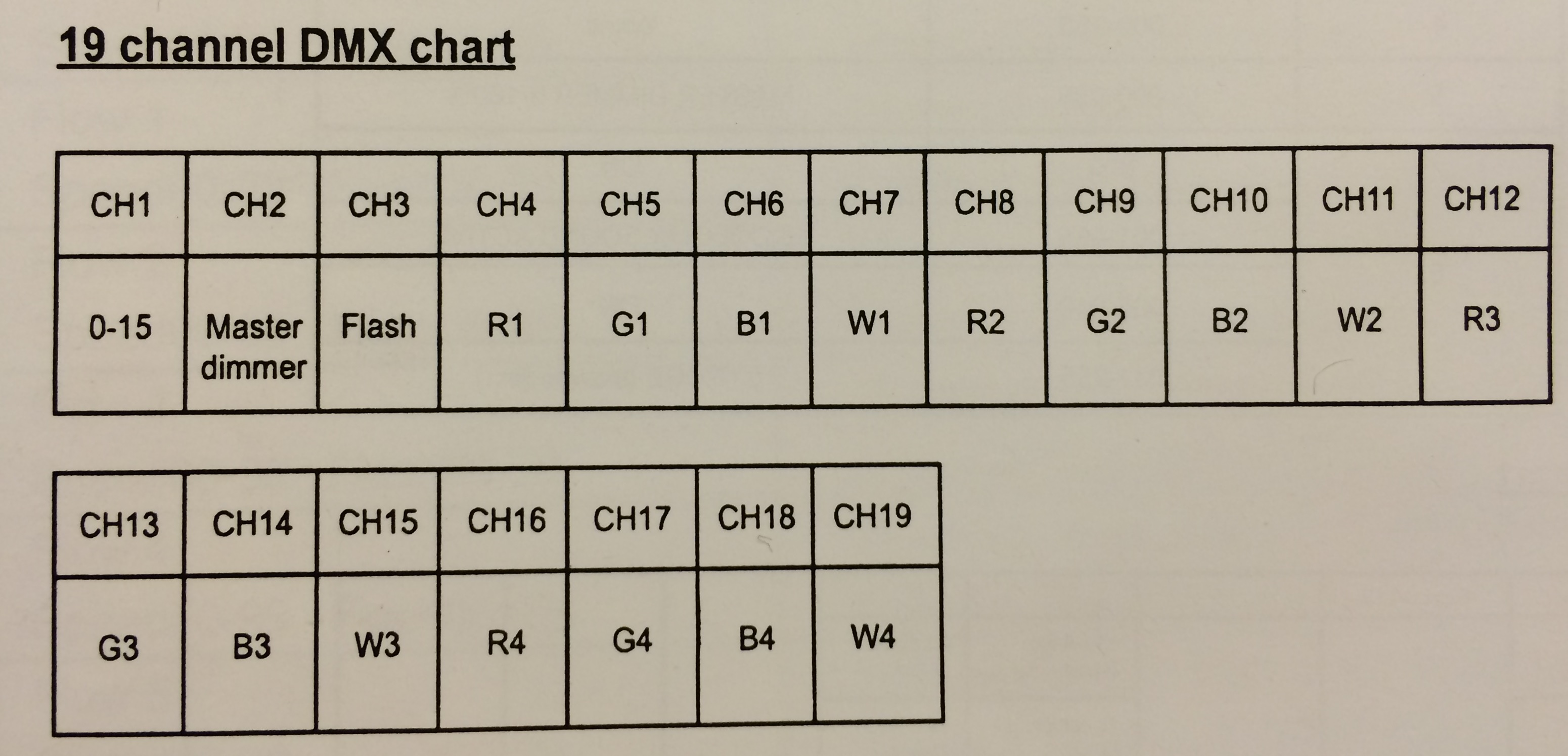

    Habe seit kurzem eine neue LED-Bar von Ligthmaxx; die CLS-3 Quad.
    Letz Fetz war so nett und hat sein DDF für die CLS-3 zur Verfügung gestellt.
    Meine alte LED-Bar besteht aus 4 einzelnen LED-Leuchten mit jeweils einem eigenen Master Dimmer.
    Die neue CLS-3 ist ein Gerät und die einzelnen LEDs haben keinen MasterDimmer. Diese kann man nur via RGBW pro Leuchte steuern.
    Es gibt zusätzlich noch einen Masterdimmer und Strobe für alle 4.

    Habe das DDf von Letz Fetz und die DMX-Belegung noch mit angehangen.
