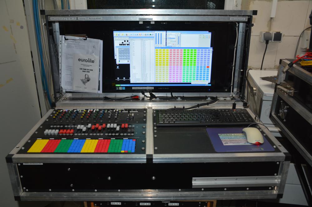

  • Hallo in die Runde,
    ich habe das so gelöst:
    Bedienung von DMXControl über 3 Touch Monitore, so habe ich immer alles im Blick und kann sofort eingreifen ohne lästige Fensterwechsel. Der 4. Monitor ganz links ist ein zusätzlicher Backup-Rechner falls der Hauptrechner mal ausfällt.
    Zusätlich läuft das Behringer LC2412 über MidiIn.
    Alles zusammen ist in einem Case verbaut und nach aufklappen sofort einsatzbereit.
    Gruß René
    [Blocked Image: http://www.feuerwehr-wasungen.de/Pult1.jpg] [Blocked Image: http://www.feuerwehr-wasungen.de/Pult2.jpg]

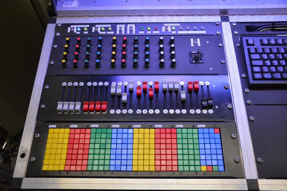

    ich habe da auch ein Pult zum Aufklappen mit allem drin.
    Die Taster, Drehregler und Fader Sektion basiert auf dem
    DE-Multiplexer Projekt.
    Gruß Steff

  • Hallo mc-elli,
    hast Du mal ein Bild von Deinem Pult auf dem das Programm läuft ?
    Das man mal sehen kann wie Du das aufgeteilt hast,
    würde mich doch mal interessieren.
    Gruß Steff
    Am Ende wird alles gut !
    May the light be with you
  • Hallo mc-elli,
    Gruß Steff
    Hallo Steff
    hier sieht man doch eigentlich die Aufteilung, beim daraufklicken wird es noch etwas vergrößert.
    Das Pult ist leider aktuell im LKW  8)
    Was willst du genau wissen?
    Gruß René
    hab ich irgendwie nicht genau genug hingeschaut.
    den 12" den ich noch liegen habe hat nur 800x600.
    Tolles Projekt.
    Kann man mit den 12" Display gut arbeiten ?
    Gruß Steff
  • Meiner Ansicht nach ist die Größe ausreichend.
    Achten sollte man aber unbedingt auf die 1024er Auflösung.
    Ich arbeite mit 104 Buttons in der Kommandobox, Beschriftung lässt sich ausreichend lesen und treffsicher sind sie auch noch.
    Wie schon gesagt besteht bei meinem Pult auch die Möglichkeit einen zusätzlichen externen Monitor anzuschließen, hab ich bis jetzt
    aber noch nie gebraucht.
    Gruß René
