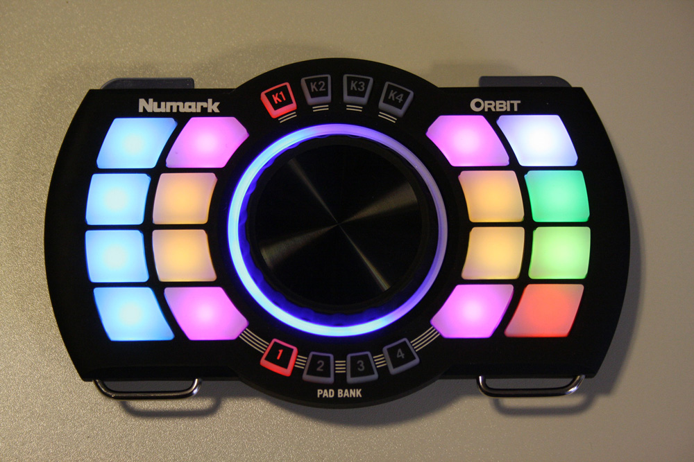

  • Wenn man mal von OSC absieht, gibt es auch alternativen zum Ansteuern eurer Lichter.
    Ob zum Ausrichten auf der Leiter oder als Bassspieler nebenbei auf der Bühne.
    Es gibt diesen Orbit von Numark, kostet ca einen knappen Hunni und stellt mehr als 16 Schalter auf vier Ebenen dar ! sendet über Funk Midi zu einem PC (DMXControl)
    Es ist eine Fernsteuerung die in Echtzeit Arbeitet und sieht stark aus.
    Über einen PC kannst du das Midi Mapping ändern, oder das voreingestellte mit den Effekten von DMXC verknüpfen.

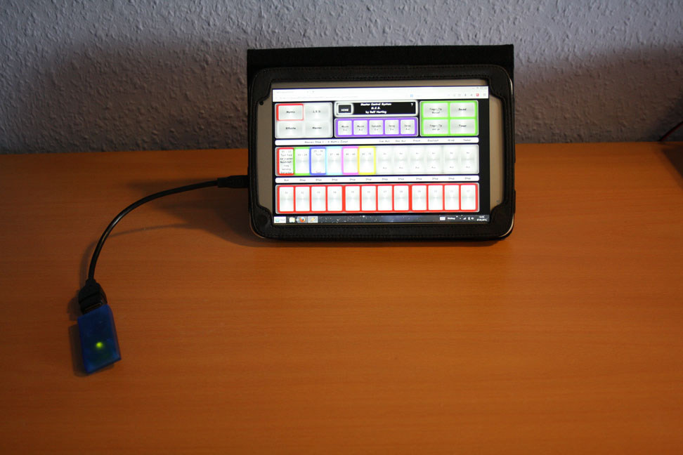

    Oder
    Wie wäre es den mit einem Win Tablet mit einem Midi Abspiel Script und einer MIDI Funkstrecke ?
    Hat zwar eine viertel Sekunde Latenz aber beim Bass spielen , kann man den Lichtwechsel voraus starten und bekommt zum folgenden Takt das Licht.
    Auf der Leiter wäre eine viertel sec eh kein Problem.
    Und das Layouts kann angepasst werden.
    Das midi Widi kostet allerdings etwa 140 Euro ist aber auch ein Professionelles Bühnentool
    Ein USB Funk Stick und ein Midi Funkempfänger der auch zusätzlich mit Kabel weiterleiten kann.
    Damit kannst du auch Geräte verschiedener Hersteller und Aufgaben Parallel ansteuern bzw. Starten.
    Gruß Ralf
