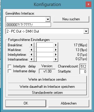

Fehler bei IF Erkennung
    hast Du auf den Pfeil neben den kryptischen Symbolen geklickt ?
    Wenn das Interface vom Programm richtig erkannt wurde sollte
    in der Zeile darunter eine richtige Seriennummer stehen, diese anklicken
    und nochmal probieren.
    Was ich noch sehe, ist das Du noch die alte Firmware drauf hast
    V 1.0 und nicht die aktuelle V 1.1 sollte aber nichts mit
    Deinem Problem zu tun haben.

    Ich tippe mal auf eine kalte Lötstelle, somit wird das IF nicht erkannt und die angezeigten Daten stimmen wohl nicht.
    Das gleiche Problem hatte ich auch schonmal, da steckte der Atmega nicht richtig im Sockel.
    mfg maik
    ggf. den ATmega zurück zum Shop schicken, dann prüfen wir obs Garantie ist.

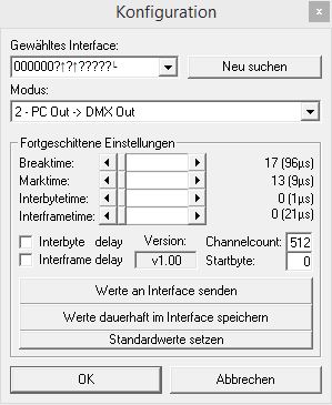

  • Ich tippe mal auf eine kalte Lötstelle, somit wird das IF nicht erkannt und die angezeigten Daten stimmen wohl nicht.
    Richtig, darauf oder auf sonst einen Kurzschluss auf der Platine tippe ich auch. Die Seriennummer sieht auf deinen beiden Bildern jeweils anders aus, also ist das kein reproduzierbares Verhalten, was mehr auf Hardwarefehler auf der Platine, als auf Softwarefehler hindeutet.
    Prüfe insbesondere mal:
    * Spannungsversorgung vom Mikrocontroller
    * Datenleitungen zwischen Mikrocontroller und USB-Controller
    * Spannungsversorgung vom USB-Controller
    * evtl. Datenleitungen zur USB-Buchse
    Jeweils auf
    * Durchgang vom Bauteil-Pin (ohne Druck!) auf eine weitere Stelle an der Leiterbahn / am nächsten Bauteil
    * Kurzschluss untereinander
    * Kurzschluss zu umliegenden Pins/Leiterbahnen
    Freundliche Grüße
    Stefan

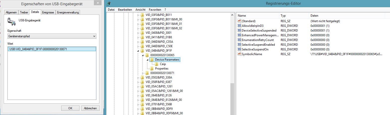

    Also wenn du schreibst, dass das Interface schon einmal (einwandfrei) funktioniert hat, dann hängt das wohl eher mit der Windows-8.1-Problematik vom DE-Interface zusammen. Suche mal hier im Forum nach dem entsprechenden Threat, da muss etwas in der Registry geändert werden.
  • Moin,
    @ Steff: hier grad nicht, ich frag mal bei meinen Kommilitonen rum, ob ich das da mal ausprobieren darf
    @ Stefan: den Registry Thred bin ich eigentlich schon durchgegangen und hab die Werte entsprechend geändert... oder hast du da nen Fehler gesehen?
    Gruß Finn

  • Und noch eine Erkenntnis:
    Als ich mir noch mal den letzten Ausschnit angeschaut habe, ist mir aufgefallen, dass da noch ein zweiter Ordner mit ner anderen Nummer existiert. Also reingeschaut und siehe da, das enhanced PowerDings stand noch auf 1! Nach der Änderung alles tutti :)
    Jetzt frage ich mich nur noch, warum es da zwei verschiedene Nummern für dieses Interface gibt.
    Hat einer ne Ahnung?
