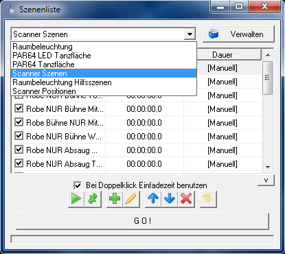

  • Ich möchte das hier noch mal kurz hoch holen... Ich hab soeben das fast selbe Problem hier bekommen. Ich habe einige Stunden vor dem Rechner gesessen, jede Menge Szenen und Effekte fertig gestellt und beim letzten Speichern vorm zu Bett gehen ist wohl was schief gelaufen. Als ich DMXC noch mal kurz gestartet habe, war keine Szene mehr da!
    In den Effekten sind sie anscheinend noch alle drin, die laufen noch, aber die Szenenliste ist komplett leer. Im Laufe des Abends habe ich mir natürlich keine extra Backups zwischendurch gemacht und jetzt stehe ich hier echt auf dem Schlauch. Ich hoffe es kann mir wer helfen?!
    Hier die Projektdateien....
    Wäre echt super toll .....
    also ich hab mir das Projekt mal angeschaut. Geh mal bitte in den Projekt-Ordner und benenne alle Dateien, von denen es eine Kopie mit Unterstrich(en) am Ende gibt um in eine Datei mit zwei Unterstrichen am Ende und entferne dann bei allen bisherigen Dateien mit Unterstrich(en) den Unterstrich. Dadurch sieht das dann z.B. wie folgt aus.
    Quote
    Fest 2014.SceneList => Fest 2014.SceneList__
    Fest 2014.SceneList_ => Fest 2014.SceneList
    Dadurch müsste zumindest ein Teil wieder hergestellt sein.
  • Das hatte ich ja schon getan, da ist nichts passiert .. ich hatte auch schon aus dem Ordner "backup" was zurück kopiert.
    In den Effekten ist auch noch alles vorhanden, die Laufen auch, nur die gesamte Szenenliste ist einfach leer. Ich erstelle immer zuerst die Szenen und mache daraus dann die Effekte.
    also als ich gestern die Szenenliste angeschaut habe, waren da ein paar Listen enthalten, z.T. mit Inhalt. So ist zwar vermutlich ein Teil weg, aber nicht alles. Aber wie es zu dem Fehler gekommen ist, kann ich dir leider auch nicht sagen.
