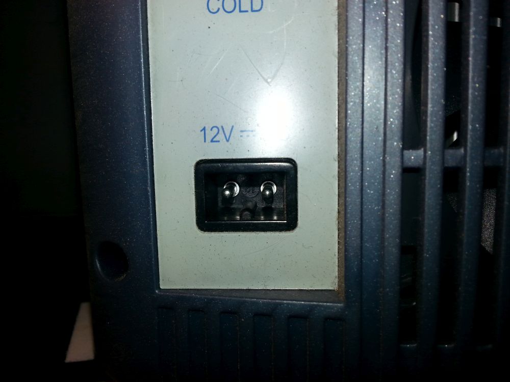

    Den DC-Steckverbinder habe ich schon an diesen Mini-Kühlschränken und Peltier-Kühlboxen fürs Auto gesehen. Eventuell kann man da einen ausschlachten.
    Im Notfall würde ich aber sagen, dass es auch Bananenbuchsen tun und dazu dann Bananenstecker mit eingebauter WAGO-Klemme. Ist eine sichere elektrische Verbindung und den Stecker der Patrone hat man schnell gekappt.
