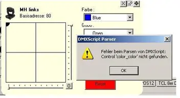

  • Hallo zusammen,
    ich habe jetzt einen neuen Lappy mit Win 7 im Einsatz.
    Auf dem bekomme ich nachfolgende Fehlermeldung, auf meinem alten Win XP Lappy nicht (glaube ich zumindest – da ich da die Köpfe selten im Einsatz habe).
    Ich habe mir das DDF bzw die XML schon angesehen und kann keinen Fehler finden.
    Vllt hat ja jemand bessere Augen als ich alter Mann… **lach**
    Danke schon mal.
    Detto
    ich weiß jetzt nicht ob das was mit Deinem Problem zu tun hat,
    weil es bei mir auf XP läuft,
    aber wenn ich das DDF mit dem DDF Creator 2.2 öffne kommt
    eine Fehlermeldung.
    Es ist bei Dir wohl so das bei dem Type auf Kanal 2 Colour steht
    und es müsste color heißen.
    Danach kam die Meldung im Creator nicht mehr.
    Vielleicht hilft es ja.
    Gruß Steff

  • Hallo Steff,
    das mit dem COLOUR kann sein.

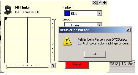

  • Hallo zusammen,
    ich habe den Thread leider noch einmal wiederbeleben müssen.
    Ich habe auf einmal (genauer nach einigem hin und her kopieren) ein Problem mit dem angehängten DDF.
    Er meldet wieder den Fehler beim PARSEN.
    und zwar genau dann, wenn die Farbe blau angewählt wird.
    Es ist egal aus welcher Richtung ich durch die Farben dropdown scrolle.
    Ich habe schon nach den damaligen Fehlern "colour" gesucht und auch behoben aber dennoch meckert er.
    Für mich sehen die Proceduren syntax mäßig alle gleich aus. Auch finde ich keinen Schreibfehler im Bereich "blau" .
    Von daher mal die Frage an die Fachwelt....WO IST DER FEHLER :argh:

  • Hallo Detto,
    baue doch einfach die Color-Procedure aus, denn so wie ich das sehe, gibt es da keine Colorslider, die angesteuert werden müssen. Stattdessen setzt du im Dropdown minvalue und maxvalue. Dann werden das Dropdown auch korrekt aktualisiert.

    jedes Controlobjekt wie Dropdown, Slider, etc. (außer Position) kann eine Procedure ausführen und an diese einen Wert übergeben. Dies muss aber nicht zwingend der Fall sein. Ein Objekt kann einen Kanal auch direkt ansteuern (daher die Channel-Eigenschaft in den Einstellungen jedes Objektes). Die Proceduren brauchte man aber früher, damit die Dropdowns die einzelnen Bereiche richtig darstellen. Auf meinen Wunsch hin hat aber Stefan in der 2.12 die minvalue und maxvalue-Eigenschaften zu Dropdowns hinzugefügt. Jedes Dropdown-Item hat diese Eigenschaft, wodurch das Dropdown die entsprechenden Bereiche selbst auswählen kann. Wenn du also nicht auch noch komplizierte Gebilde mit einem Slider bauen willst, der mehrfach belegt ist, dann brauchst du keine Proceduren mehr in DDFs. Eine Dropdown-Item-Zeile würde dann z.B. wie folgt aussehen:
    Quote
    <dropdown top="342" left="8" width="177" channel="10" />
    <item caption="Closed" value="0" minvalue="0" maxvalue="7" />
    <item caption="Open" value="11" minvalue="8" maxvalue="15" />
    Edited 2 times, last by JPK (September 10, 2014 at 7:31 PM).
