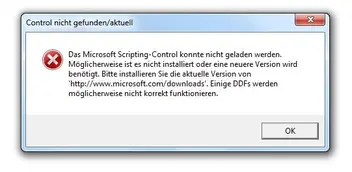

    Ich bin am Ende. Windows 7 Home Premium 64 Bit und das FX5 und nur Fehlermeldungen.... Hauptsächlich wegen dem Windows Scripting Dingen. Kann mir jemand helfen?
    Vielen Dank im Vorraus.

    Edited 3 times, last by DJ KOL: Hier der Fehlerllog. Entschuldigung. :) Danke Schonmal Das Bild jetzt auch dabei :) Letzter Edit: Es ist ein Neuaufbau! Neuer Laptop / Movingheads / FX5 - Schon Kompilitätsmodus usw. ausprobiert (Ja auch als Admin Ausgeführt ;) ) (October 8, 2013 at 9:01 PM).
    als erstes wäre es hilfreich die Fehlermeldungen hier hochzuladen.
    Also Screenshot machen, abspeichern und dann über den Antwort-Editor, ganz unten die Registerkarte "Dateianhänge" an den nächesten Beitrag anhängen bzw. den oberen zu editieren.
    Zweites was hast du denn genau bis jetzt gemacht, ging dies Konstellation schon oder ist es ein Neuaufbau?
    Drittens hast du probiert DMXControl mit rechts Klck "als Administrator öffen" zu starten.
    So kann ich nur in der nicht vorhandenen Glaskugel schauen und versuchen, etwas passendes zu erkennen.

    Ich muss gestehen, diese Fehlermeldung habe ich noch nie gesehen. Aber wenn das ein neuer Laptop ist, klingt es für mich nach noch fehlenden Windows-Software Pakenten, wie .Net o.ä.
    Ok nach einer Google Suche finde ich - hoffentlich - die Fehlerlösung wieder hier im Forum.
    Siehe Stefans Beitrag hier.

  • Interessanter Weise habe ich einen Verweis auf McAfee gefunden. Hast oder hattest du auf dem Rechner ein Produkt der Firma? Scheinbar kann der Uninstaller unter Umständen das Scripting-Control "kaputt" machen...
    Was steht im Registrierungsedior (regedit) unter folgendem Pfad:
    HKEY_LOCAL_MACHINE\SOFTWARE\Classes\CLSID\{B54F3741-5B07-11cf-A4B0-00AA004A55E8}\InprocServer32 ?
    Stefan

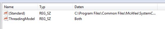

  • Hallo Stefan.
    Ja MacAffe war leider installiert. In dem Pfad sind 2 Datein:
    Hier ein Screenshot:
    VIELEN VIELEN Dank im Vorraus, an alle !!!

  • Bitte überprüfe, ob die Datei vbscript.dll im Verzeichnis C:\Windows\system32 liegt.
    Dann ändere den Eintrag (Standard) aus deinem Sceenshot so, dass er auf die richtige Datei statt auf den nun fehlenden McAfee-Scriptscanner zeigt:
    C:\Windows\system32\vbscript.dll
    Stefan
  • Hallo. danke für die Antwort.
    Ich habe den Pfad geändert, doch die Meldung ist weiterhin da, auch nach Neustart.
    Muss ich vielleicht eine neuer Datei installieren? Dankeee

  • Was steht unter
    HKEY_LOCAL_MACHINE\SOFTWARE\Wow6432Node\Classes\CLSID\{B54F3741-5B07-11cf-A4B0-00AA004A55E8}\InprocServer32 ?
    Den Pfad ggf. auf C:\Windows\SysWOW64\vbscript.dll ändern und überprüfen, ob die Datei existiert.

  • Ich danke euch ALLEN ganz herzlich. Endlich läuft es, und ich muss doch nicht mit dem doofen Freestyler arbeiten! Danke Danke Danke!
    Beste Community auf der Welt!
    Euer Leon ^^ :!: :!: :!:
