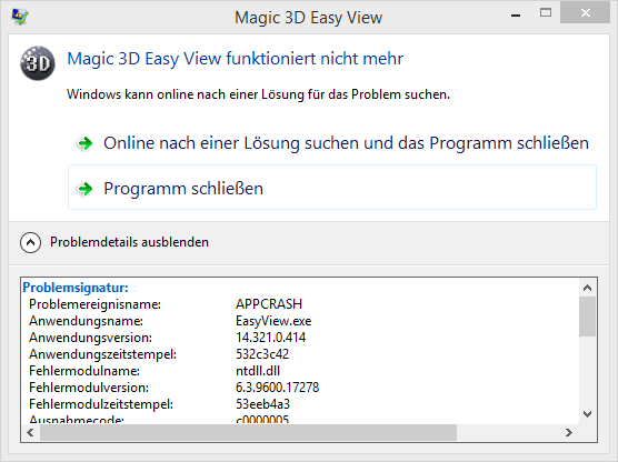

  • Hallo ich besitze Windows 8.1 und habe die neuste Beta 6 von DMX Control 3 installiert.
    Bin bis jetzt begeistert was das neue DMX Control alles kann! (habe DMXC2 professionell schon oft im Einsatz gehabt)
    Leider stürzt Easy View immer beim enablen des Interfaces ab. (Fehlermeldung habe ich angehangen)
    Im Log von DMXC3 steht leider nichts darüber, der Pfad ist richtig angegeben.
    Habe auch schon mit Administratorrechten und ohne probiert nützt alles nichts.
    Vielleicht hat einer noch einen Tipp?
