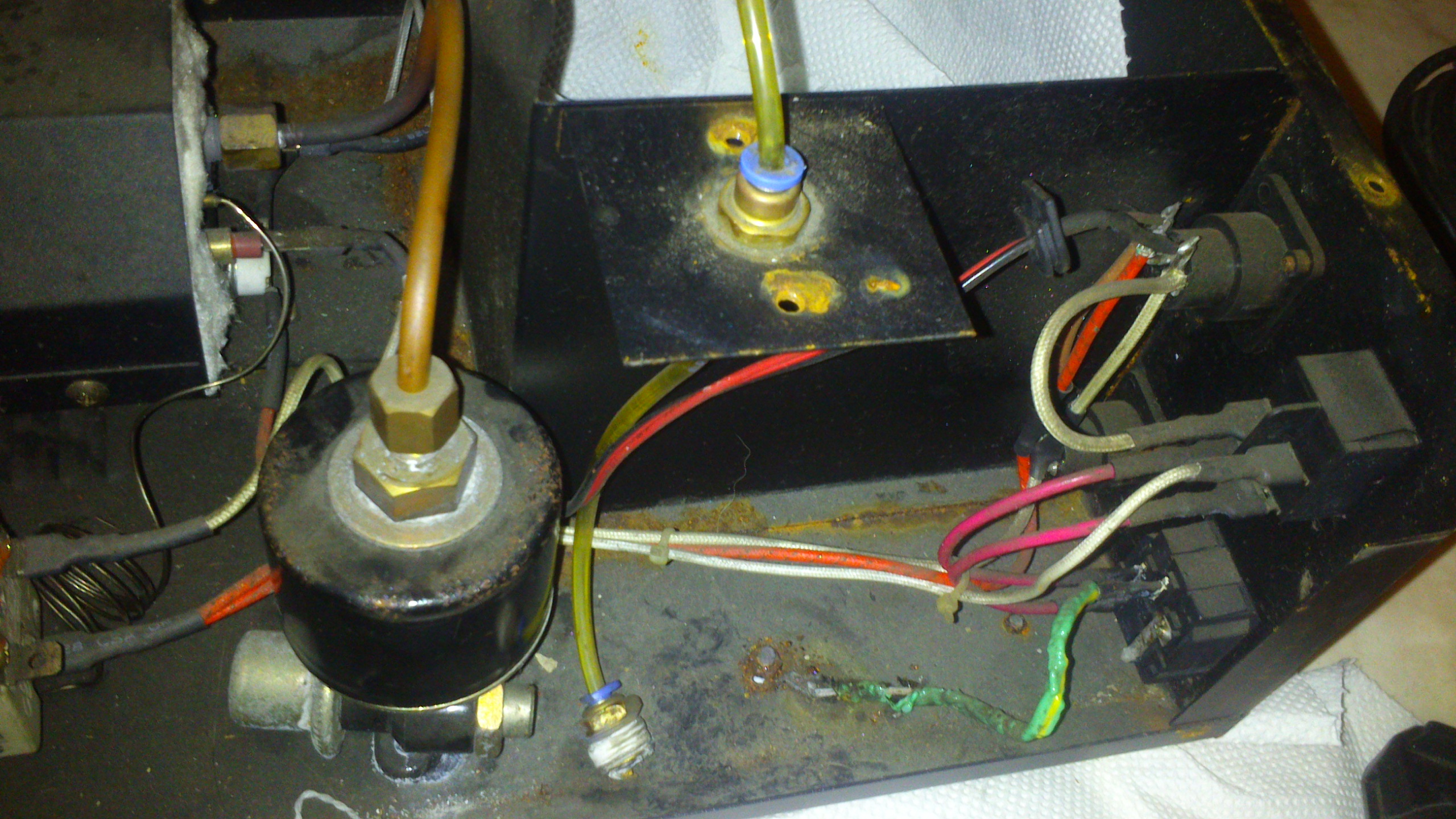

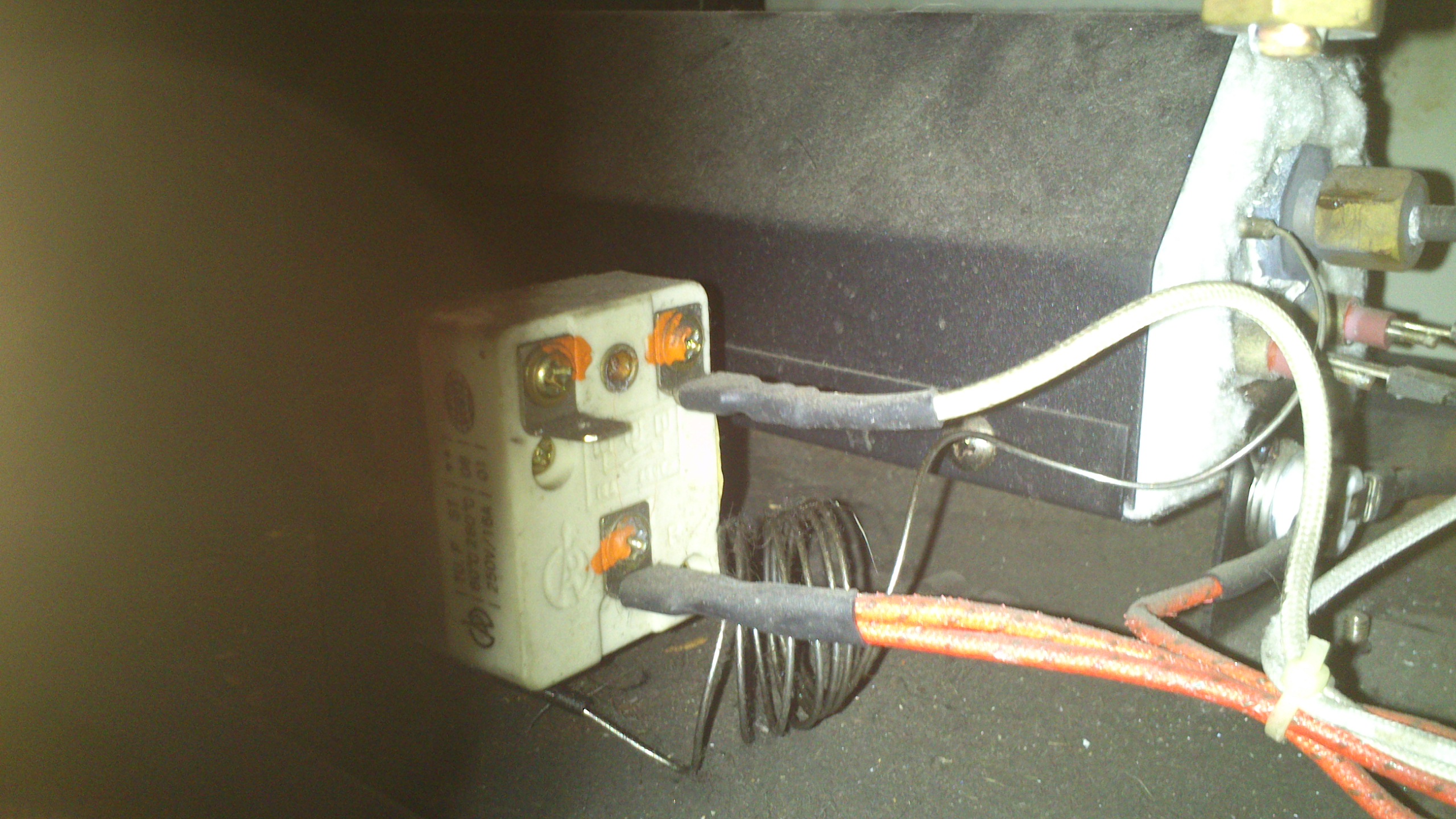

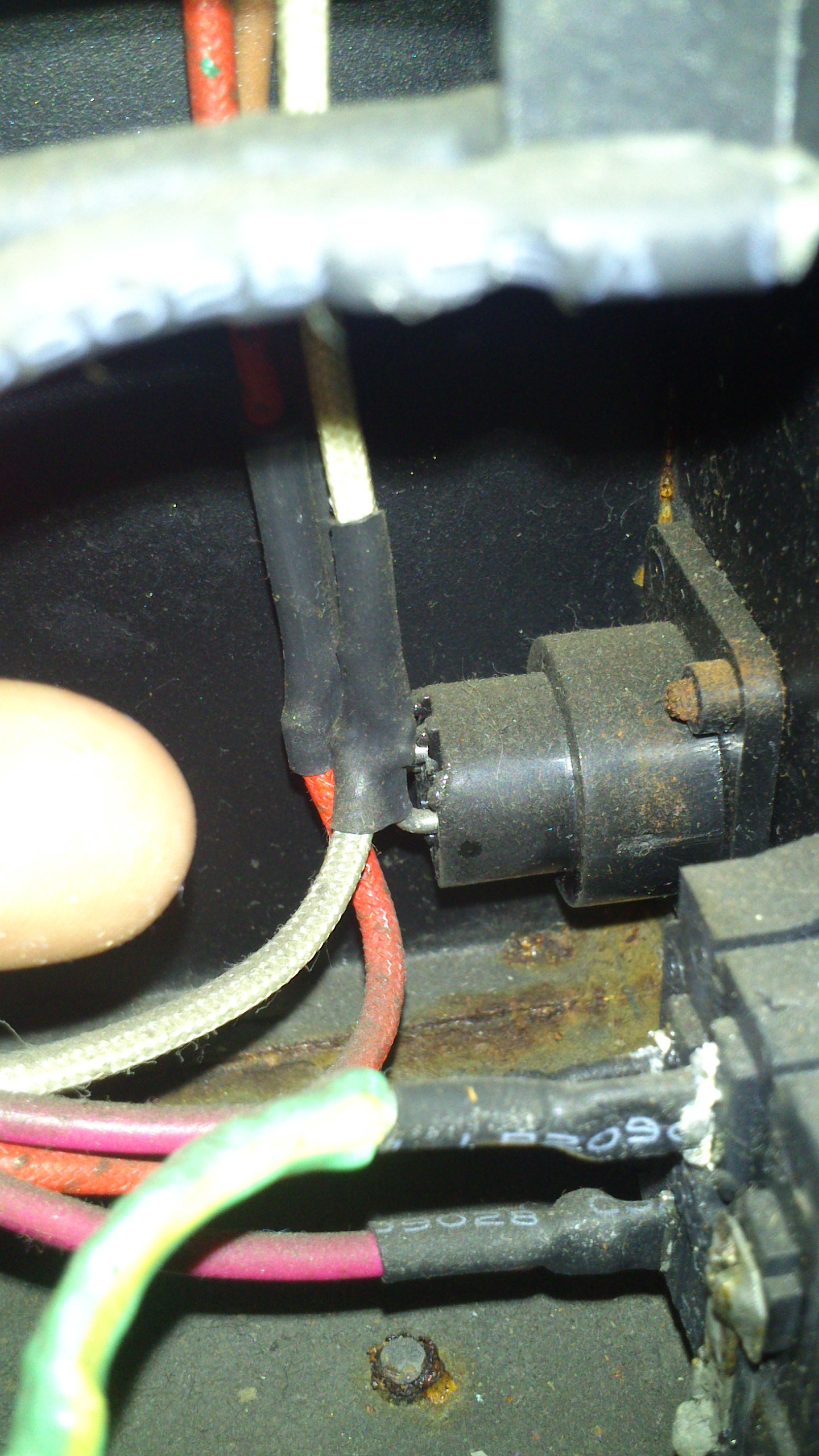

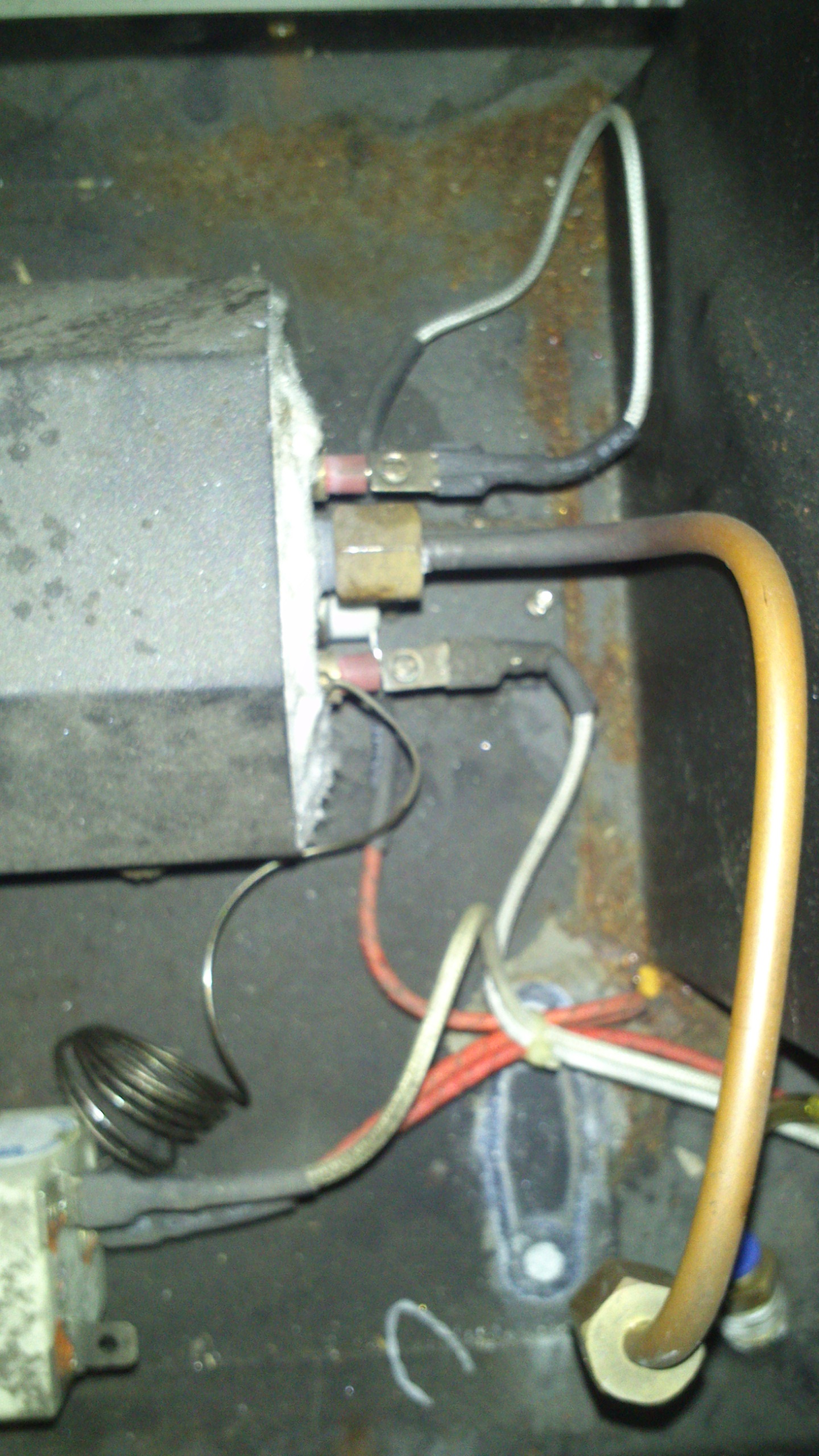

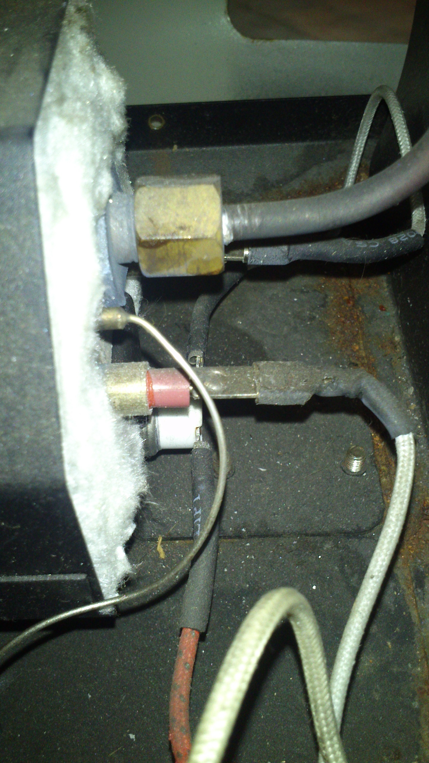

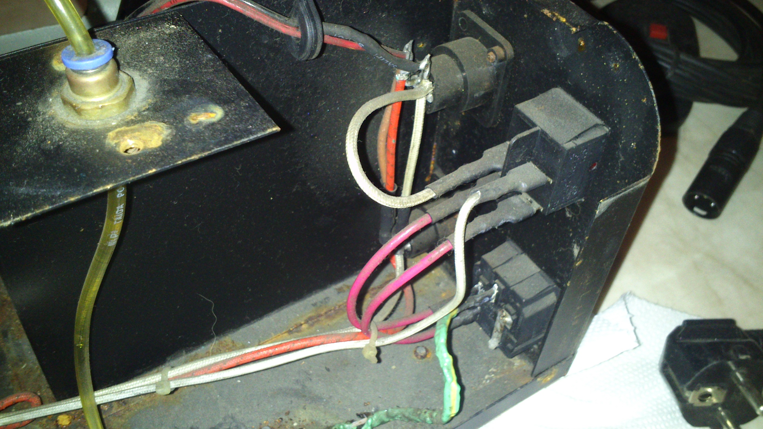

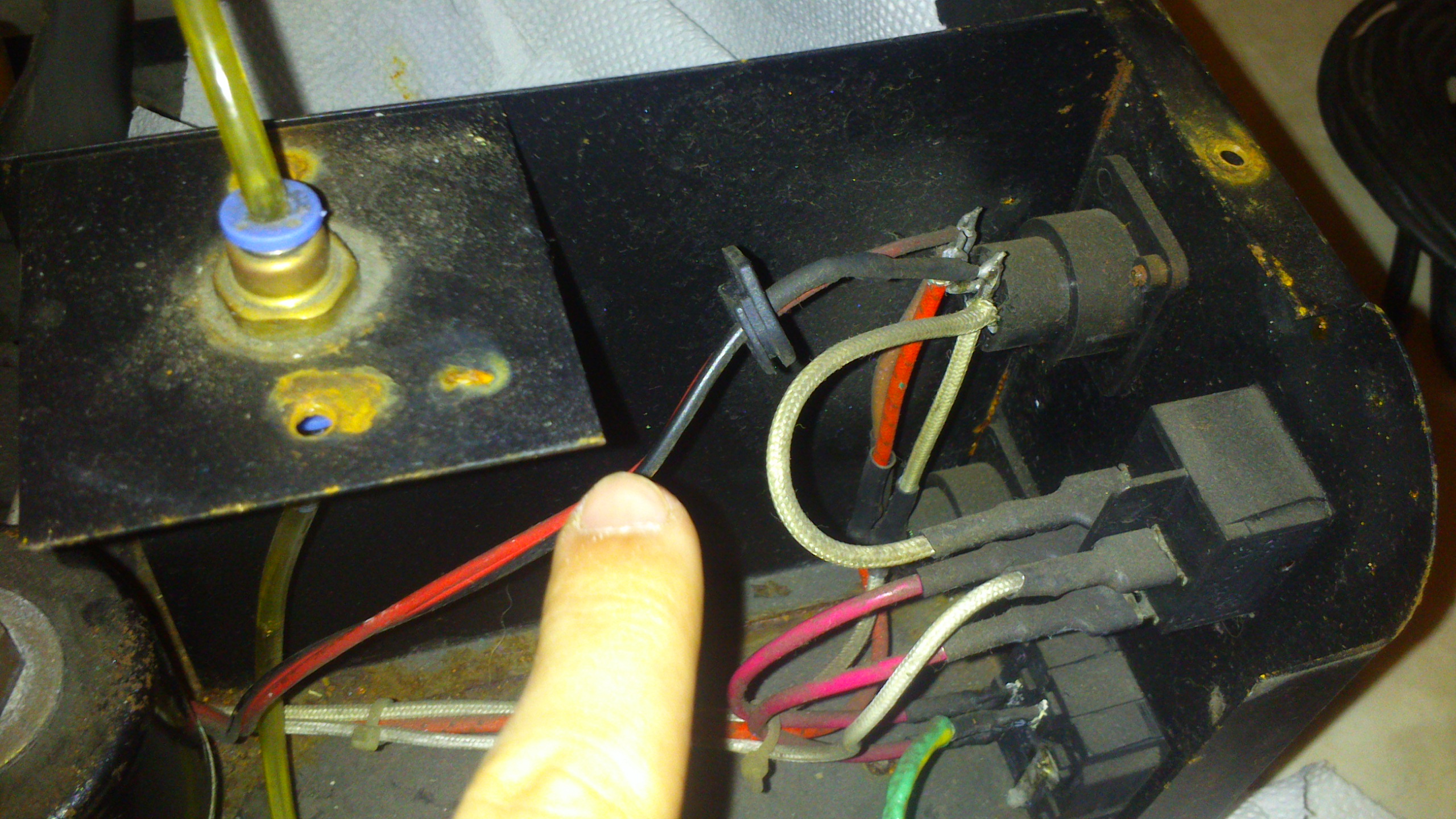

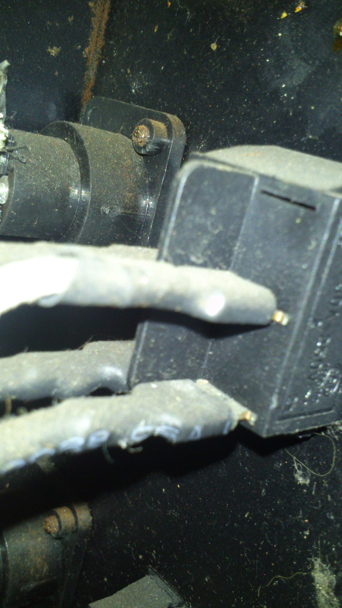

Ich habe eine Nebelmaschine Prolight Z-Fogger AB-1500 DMX bekommen. Nur ich habe ein Problem sie war kurz geschlossen und ich weiß nicht wie sie innen angeschlossen sein muss die ganzen kabel kann mir da einer helfen?. ![]()

Dir kann sicher jemand helfen. Dazu ist es allerdings notwendig zu wissen um was es genau geht? Welches Kabel war kurzgeschlossen? Warum ist jetzt keins mehr angeschlossen und was genau willst du machen, das du dir selbst zutraust? Vergiss nicht: Du arbeitest an 230V Spannung - Dies kann bei falschem Umgang sehr weh tun...
Fotos wären z. B. erstmal hilfreich.

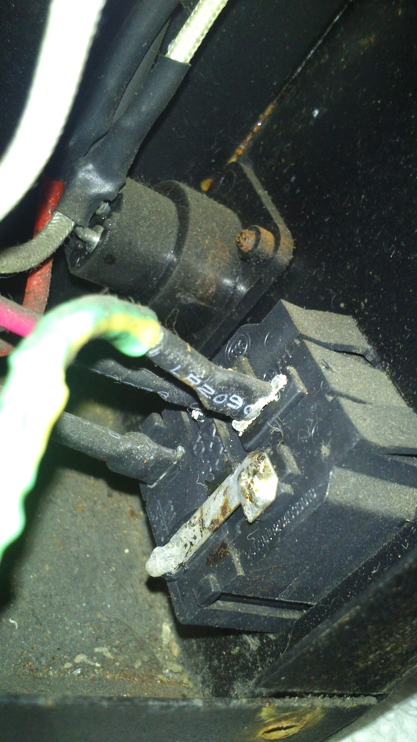

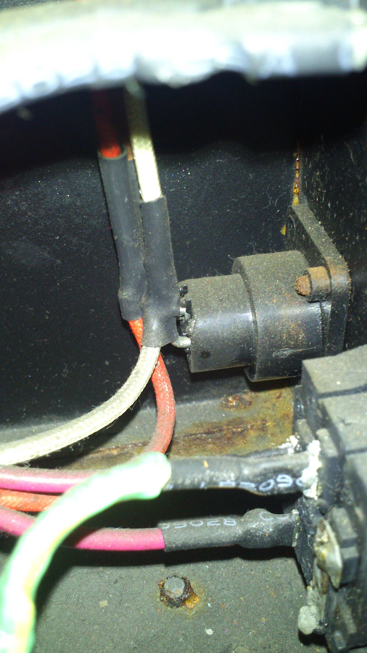

der 2 teil
das ist der letzte teil an bildern dar fehlt 1 kabel aber ich hab kp wohin & ob das alles richtig angeschlossen ist.
Hallo Marcel
So wie ich das sehe fehlt da ja die Pumpe oder irre ich mich.
Warum ist die Nebelmaschine denn zerlegt?
Hattest du vor dem zerlegen mal die Sicherung in der Kaltgerätebuchse gewechselt gehabt?
P.S.: So wie die von innen aussieht (vorallem der Erdleiter ist die Nebelmaschine für en Müll. Also meiner Meinung nach)
Gruß Philipp
Wer hat diese Maschine so zugerichtet? Dem Namen und den XLR-Buchsen nach hatte sie wohl mal DMX, jetzt ist da aber nichts mehr in die Richtung. Sind das hinten XLR-Stecker und -buchse? Es sieht nämlich so aus, als läge da jetzt Netzspannung auf den XLR-Verbindern??? Wenn das tatsächlich stimmt ist das Teil in seinem aktuellen Zustand einfach lebensgefährlich, abgesehen davon dass sie ohne neue Pumpe eh nicht reparabel ist...
Stefan
das sind die buchsen mit 3 stecker nur also dmx glaub ich& naja die pumpe ist oben dran angeschlossen an nem dmx buchse oder wie die heist. & kurzgeschlossen hat die mal die Feuerwehr xD
Dass die Pumpe am DMX (digitales Lichtsteuersignal) hängt, halte ich für unwahrscheinlich. Und eigentlich gehört die dann an einen komplett anderen Platz (da wo Schlauch und Rohr ankommen und der ovale Fleck auf dem Boden ist).
Mach mal ein Komplettfoto der Maschine als Bestandsaufnahme.
Aber was man so an Detailaufnahmen sieht, ist die Maschine ablegereif!
Der PE ist weggegammelt, das Gehäuse ist rostig, XLR-Anschlüsse und der Kaltgeräteanschluss sind verrostet/verrottet...
Und wenn noch mehr fehlt, sehe ich da schwarz.Und was hat die Feuerwehr daran kurzgeschlossen? Ich meine, wer hat so viel Langeweile und schraubt eine Maschine auf nur um alles umzustecken? Hat sie eventuell die BGV A3 Prüfung nicht mehr bestanden? Ein weiterer Grund für den Schrott, im jetzigen Zustand ist es - Wie bereits gesagt wurde - lebensgefährlich, die Nebelmaschine in Betrieb zu nehmen. Gerade als Laie solltest du kein Risiko eingehen und dich oder andere gefährden!

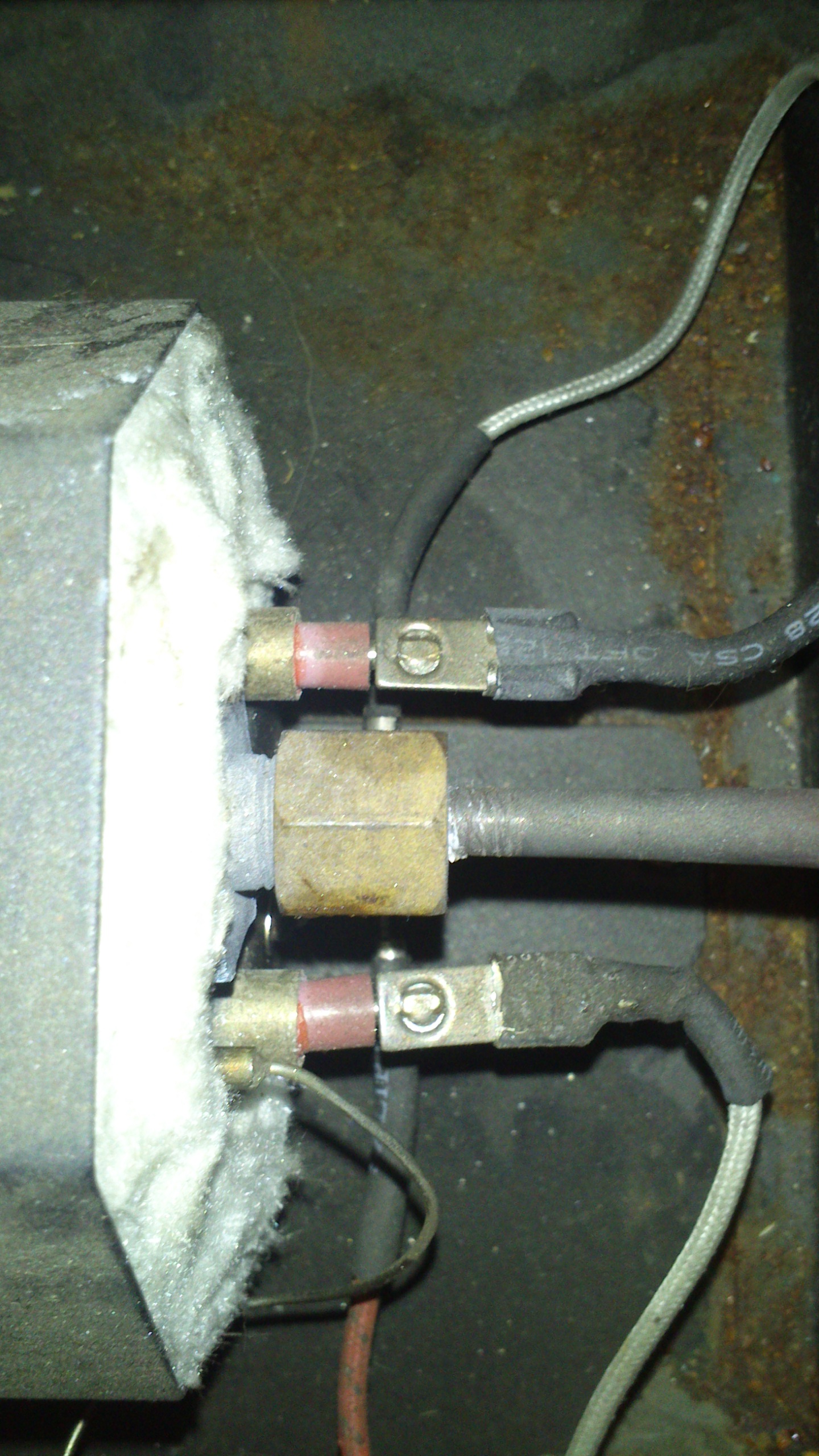

Die Maschine scheint, wenn sie baugleich zur Antari Z-1500 ist, durchaus hochwertiger als so manch anderer Chinakracher. Sollten Pumpe und Heizblock intakt sein, lohnt es sich wohlmöglich eher, die Leiche bei eBay zu verkaufen, denn Pumpe und Heizblock sind gern genommene Ersatzteile!

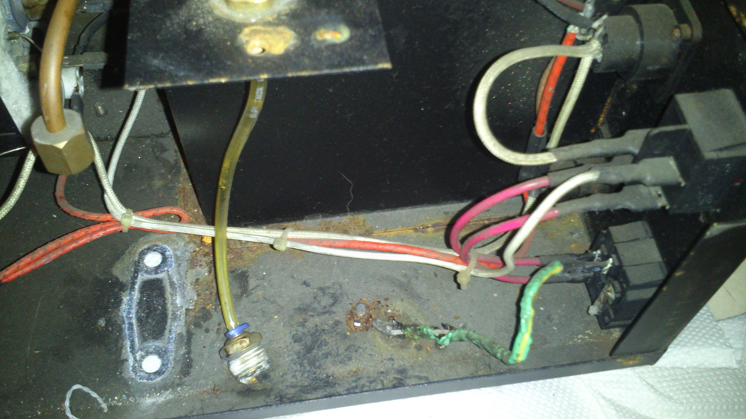

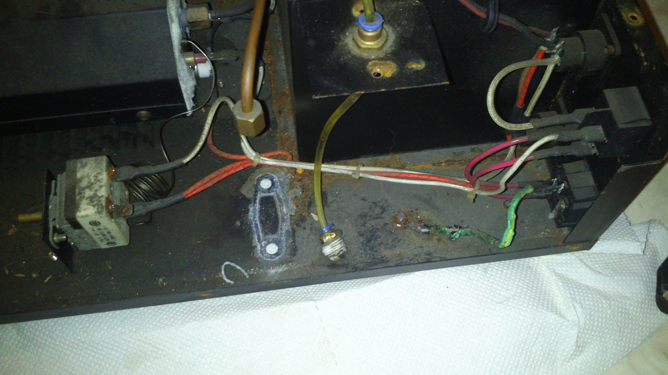

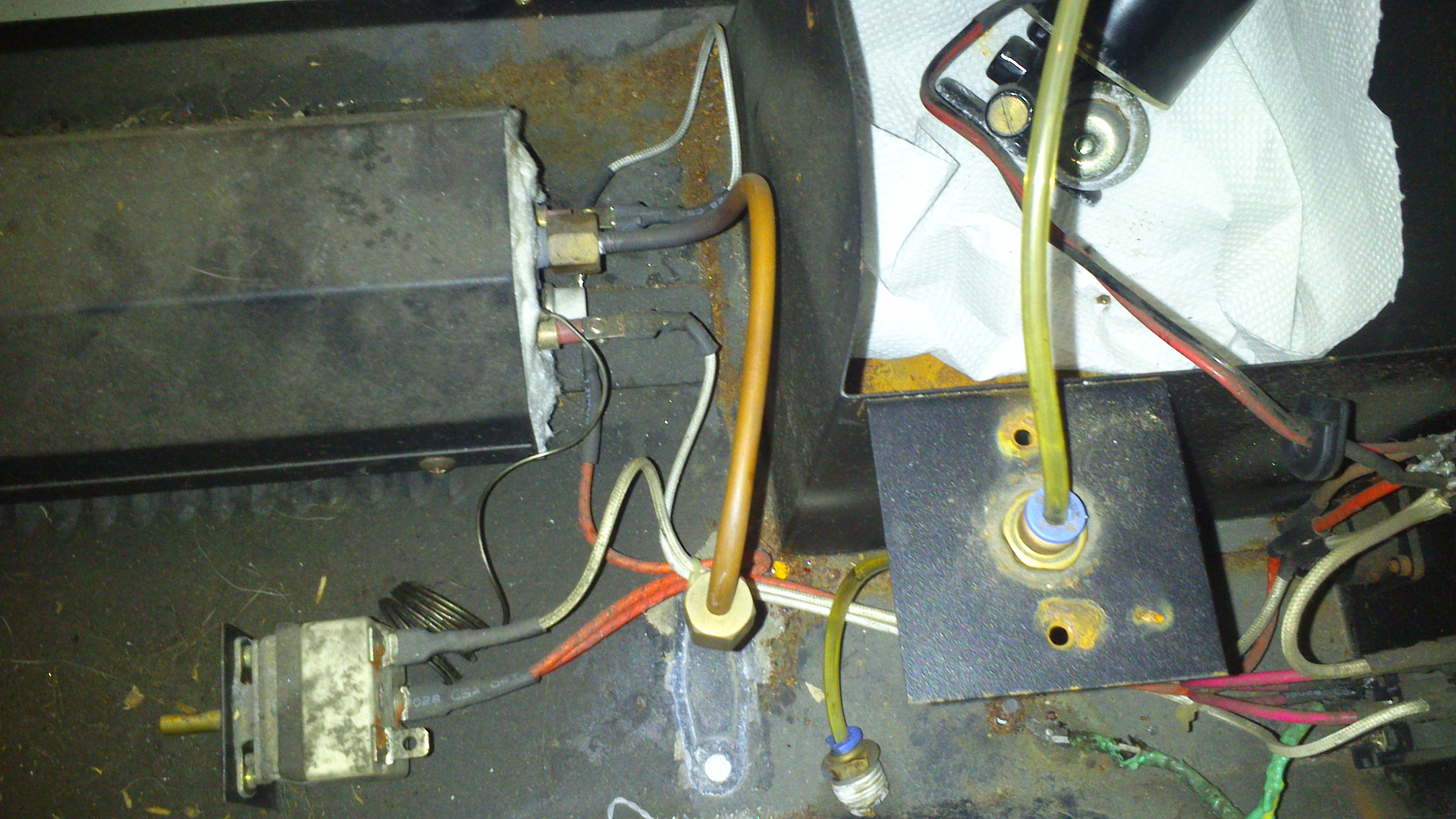

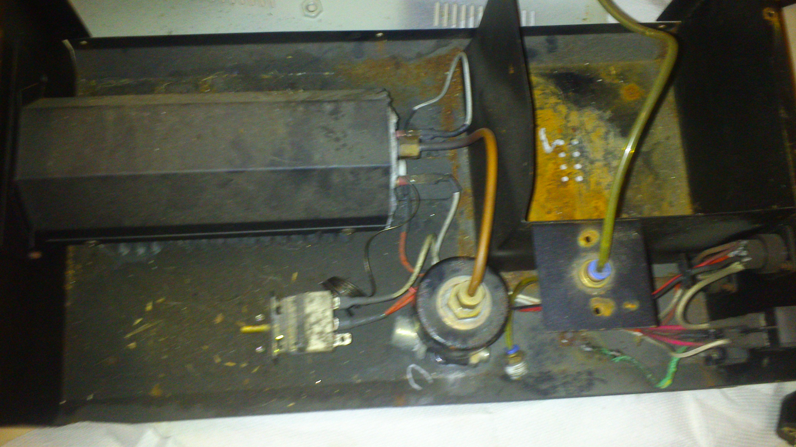

hier sind 3 bilder mit pumpe diesmal. & naja wenn nicht ersatzteile für mein onkel für seine antari Z-3000
Für mich sieht das irgendwie nach einem Gehäuseschluss aus... über den PE ist auf jedenfall zuviel Strom geflossen was ein hinweiß auf eine defekte pumpe oder ein defektes Heizelement sein könnte
Okay...
Der Verdacht erhärtet sich: Das Ding ist schrottreif und lebensgefährlich!Auf dem XLR-Stecker liegt tatsächlich nach dem Einschalten Netzspannung an! Ohne Berührungsschutz! Lass - im wahrsten Sinne des Wortes - Die Finger davon!
Da hat jemand ziemlich gepfuscht, der Erbauer sollte da mal anfassen...
Mir scheint, da brauchte jemand die DMX-Funktion nicht und hat sämtliche Intelligenz (es fehlt eindeutig eine Platine) rausgerissen/überbrückt/zerstört und wollte direkt über den XLR die Maschine mit einer Kabelfernbedienung bedienen. Das ist bar jeder Vernunft.
Theoretisch ist es möglich, bei Vorhandensein der Platine die Funktion wieder zu rekonstruieren und wiederherzustellen, aber wenn du dich nicht mit Elektronik (etwas anderes als Elektrik, die noch dazu kommt) auskennst, ist es besser, von dem Gerät abstand zu nehmen.
Ich kann es nur noch einmal betonen: Diese Nebelmaschine birgt ein großes Gefahrenpotential, ist sogar lebensgefährlich! Ich kann dir natürlich nicht verbieten, sie zu betreiben oder betreiben zu wollen, aber auch deine Vernunft sollte dir ohne große Elektronik/Elektrik-Kenntnisse sagen, dass verrostete Gehäuse und netzspannungsführende, offenliegende Drähte und Anschlüsse tödlich enden können.
