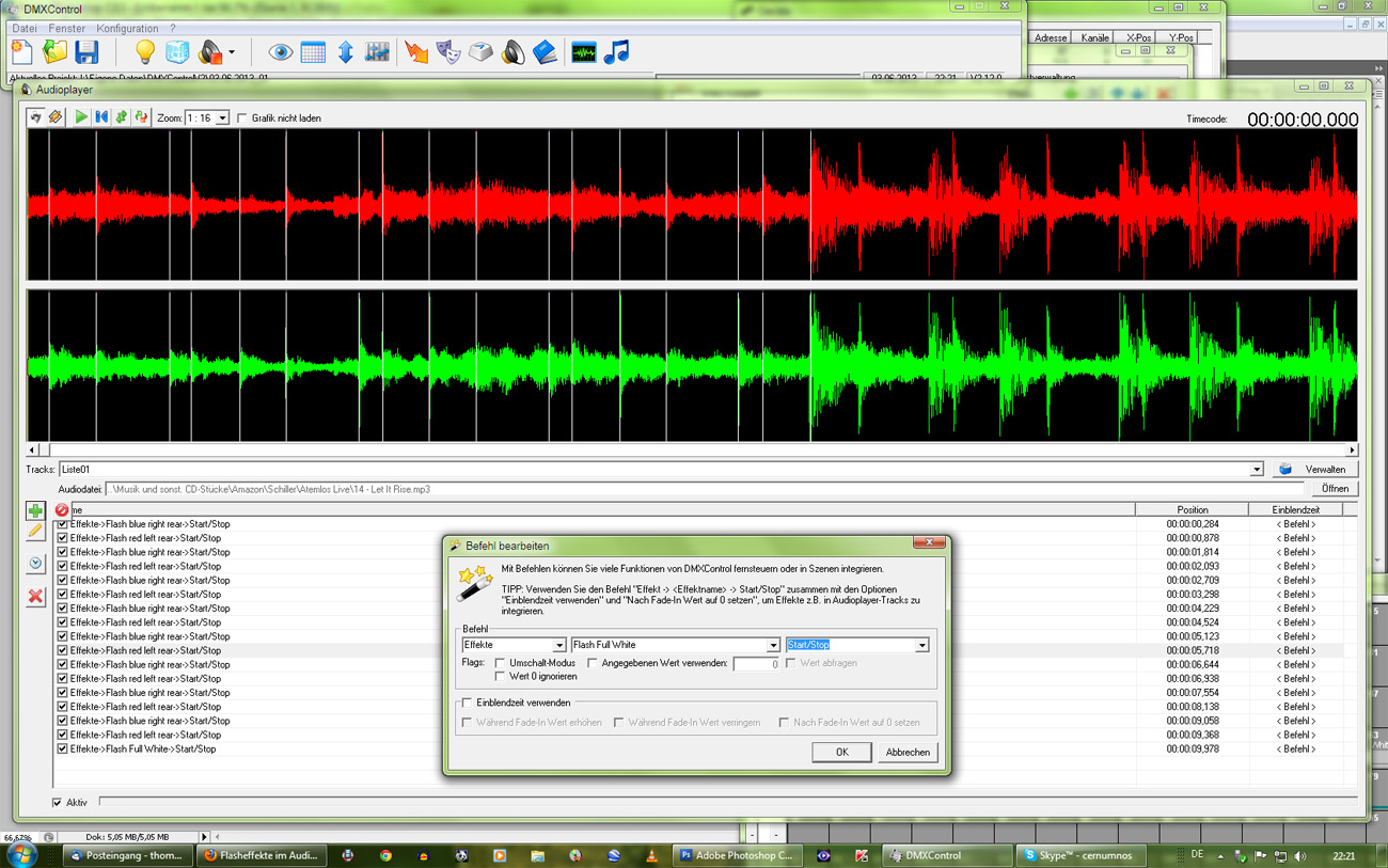

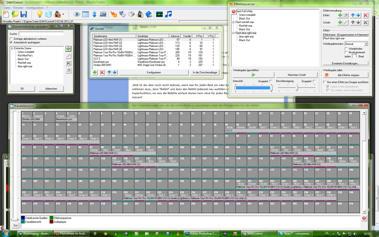

  • Jau! Supi! Soweit klappt das jetzt wunderbar!
    Mal kurz die Schritte, wie ich jetzt vorgehe:
    - diverse gewünschte Bilder/Szenen erzeugen und in der Szenebibliothek als "Einfache Szene" ablegen (Inklusive einer Szene "Black out", um später im Sequenzer ein Ausdimmen zu ermöglichen - damit ein Flash mit LED-Leuchtmitteln surch das künstliche Nachleuchten wie ein dicker Halogen-PAR wirkt).
    - Die verschiedenen Flasheffekte im Effektsequenzer zusammenstellen - also den gewünschten Flash mit angehängtem Black Out
    - Den Effekt per "Befehl" in den Audioplayer an die gewünschte Stelle setzen (>Effekt< / >Effektname< / >ein< und sonst nix anhaken)
    Jetzt ist das aber noch recht mühsam, wenn man für jeden Beat ein oder zweimal die Arbeitsschritte "Hinzufügen" anklicken muss, dann "Befehl" und dann den Befehl jedesmal neu ausfüllen muss. Gibt es im Audioplayer keine Kopierfunktion, wo man die Befehle einfach klonen kann ohne für jeden Beat die ganzen Schritte durchführen zu müssen?
    Der erste Screenshut zeigt mal, wie die ersten Beats so ausschauen sowie das Dialogfenster für den Befehl. Das zweite Bild zeigt noch einige andere Einstellungen. Verbesserungsvorschläge sind wie gesagt sehr willkommen, denn mit dem Verfahren wie beschrieben dauert es doch recht lange, bis man so einen ganzen Track "verlichtet" hat. Aber immerhin mal ein Erfolgserlebnis! :D
    Ach ja: Ist es richtig, dass man die Haltezeit des "Black Out" auf Null nehmen muss? Ansonsten kamen mitunter einige Flash's nicht - vielleicht wegen Überlappungen? Äh... Und "Black Out" ist hier nicht der offizielle Befehl sondern lediglich der von mir für eine Szene vergebene Name, bei der ALLE DMX-Werte = Null sind.

  • Hallo Thomas!
    Schön, dass es bei dir nun auch voran geht. Um deinen Progarmmieraufwand ein wenig zu reduzieren, hätte ich den alternativen Vorschlag (bzw. Herangehensweise)... wobei wo ich mir jetzt den Song so anhöre, würde ich am Anfang DJ Detto beipflichten: Erstelle dir einen Effekt mit den entsprechenden Zeiten, den du dann laufen lässt. Denn so wie sich das für mich anhört, sind die Beats bzw. der Takt durchweg gleich.
    Im erweiterten (Fortgeschrittenen-) Modus hätte ich zu einem späteren Zeitpunkt gesagt, erstelle einen Effekt mit genau einer Sequenz von den Szenen. Meinetwegen sähe dass dann so aus:
    Code
    Szene 1: Alles aus. Einblendzeit 0:0,3 - Haltezeit [beat]
    Szene 2: Flash blue rear. Einblendzeit 0:0,0 - Haltezeit 0:0,1
    Szene 3: Alles aus. Einblendzeit 0:0,3 - Haltezeit 0:0,5
    Szene 4: Flash red front. Einblendzeit 0:0,0 - Haltezeit 0:0,1
    Um die Haltezeit [beat] einstellen zu können, wählst du die Szene im Effektsequenzer (nicht in der Szenenbibliothek) aus und klickst noch ein paar Mal auf die Haltezeit verringern, bis dann erst 0:0,0, dann [manuell] und dann [beat] erscheint. Beim Effekt selbst (Name des Effekts anklicken) aktivierst du "Wiederholen", lässt aber "musikgesteuert" aus. Als nächstes rufst du mal das BeatTool auf und startest dann den Effekt im Effektsequenzer. Du wirst erst mal nichts sehen, was auch so richtig ist. Klickst du jetzt einmal im BeatTool auf den Sync-Button, werden die beiden Flash-Szenen mit einem Abstand von 0:0,5 abgefahren und dann bleibt es wieder so lange dunkel, bis du erneut den Sync-Button drückst.
    Im AudioPlayer machst du jetzt eigentlich nichts anderes, als am Anfang einer Songpassage den Effekt einmal zu Starten, dann an den entsprechenden Punkten über einen Befehl im BeatTool den Sync-Button zu drücken und am Ende der Passage den Effekt wieder zu Stoppen.
    Ich hoffe, du konntest meinen Ausführungen folgen. Sollten noch Fragen aufkommen, einfach melden.
