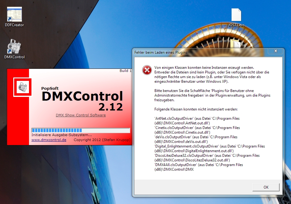

  • Nach einem Tag Arbeit mit der DMXC2 bin ich ziemlich positiv gestimmt! Es gab zwar ein paar Anfangshürden zu überbrücken, aber die ersten Szenen stehen inzwischen bereit. Allerdings bekomme ich beim Start der SW immer noch diese Fehermeldungen (siehe Anhang), die ich nicht zuordnen kann. Wenn ich das Programm tatsächlich immer als Administrator starte kommt der Fehler nicht. Das Programm selbst scheit soweit fehlerfrei zu funktionieren (abgesehen von sehr langen Listen für Dropdown Boxen - hier werden ab einer bestimmten Zeile beim Anklicken die falschen Zellen zur Eingabe aufgemacht)
    Weiß hierzu jemand Abhilfe? Weiß jemand was passiert, wenn ich den Fehler einfach übergehe? (Prog. startet trotzdem und scheint auch erstmal zu funktionieren - ich weiß nur nicht, wo dann Probleme zu erwarten sind)

    dafür gibt es im Programmverzeichnis ein Programm mit dem Namen "PluginAdministrator.exe". Dort musst du alle Plugins markieren. Dann kommt diese Fehlermeldung nicht mehr.
  • Hallo René,
    JPK Lösungsvorschlag ist die einfachste Lösung für die Fehlermeldung, ansonsten kannst du in den Eigenschaften der DMXC.exe Daei unter Kompatibilität auch einstellen, dass es bei jedem öffnen als Admin gestartet werden soll.
    Und zur eigentlichen Fehlermeldung:
    Wenn sie erscheint, dürftest du bei der endültigen Ausgabe der DMX Werte am Interface Probleme haben. Aber dadurch entstehen keine Beeinträchtigungen für die Programmierung. Nur beim Proben und der Show sollten die natürlich nicht auftreten.
    Kannst du näheres zu den anderen Fehlern mit den langen Dropdowns sagen? Welche / was für Dropbdowns? Wie sind die genauen Folgen der Fehler?
