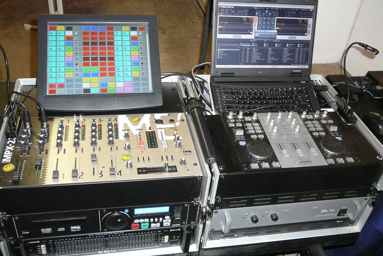

    Ich nutze die "Desktop-Erweiterung" und lasse mir die Kontrolbox von DMXC auf dem erweiterten (zweiten) Bildschirm anzeigen. Dieser zweite Bildschirm ist der Touchscreen und durch "tippen" auf die Buttons der Kontrolbox steuere ich eben die jeweiligen Effekte... parallel dazu bediene ich Traktor per Midi-Controller. Alternativ kann ich auch mit der Maus beide "Systeme" bedienen (was aber nur sehr selten passiert).
    Was man auf dem Foto oben nicht sieht, ist eine zweite Kontrollbox Seite auf der rein "manuelle" Befehle liegen. So kann ich zb. jeden Scanner einzeln punktgenau ausrichten und Gobos oder Farben auswählen (zb. um einen Redner auszuleuchten) oder an jedem LED-PAR einzeln die Farbe und Leuchtstärke einstellen.
    Damit die DMXC-Effekte auch beatgesteuert laufen, speise ich das Audio-Signal vom PA-Mixer per Linie-In zurück in den Notebook. Das passiert per Effect-Send. Vorteil dabei: ich kann wählen welcher Kanal als Taktgeber fungieren soll. Das Mikro ist zb. nicht darauf geroutet womit verhindert wird, dass bei Durchsagen die Effekte weitergetaktet werden.

  • Touchscreen ist ein 15Zoll-VGA und habe ihn vor geraumer Zeit günstig als Neuware für knappe 250 Euro über ebay erstanden. Hat zwar nur 1024-768 Auflösung, reicht aber für den Zweck völlig. Zwar hat er auch nur ein serielles Interface für die Touch-funktion, der Seriell-USB Wandler bekam ich aber für ein paar Euros dazu. Den originalen Standfuss habe ich abmontiert und nun wird er mit zwei Baumarktwinkel auf der Frontplatte des Racks befestigt. (Transport erfolgt in einer ausgedienten stabilen Notebook-Tasche...)
    Schau mal in ebay, da finden sich immer wieder gute gebrauchte Schnäppchen. Meinen empfehle ich dir bewusst nicht, weil er wie gesagt noch kein usb Inteface hat und es mittlerweile bestimmt bessere Touchsreens zum gleichen Preis wie meinen gibt.
