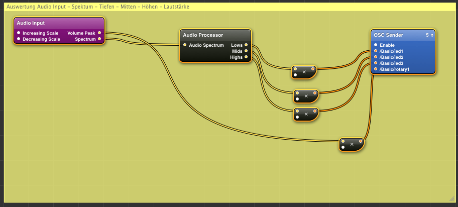

  • Sollte gehen. Bastel gerade an den Visuals über alle Sounds, die auf dem MAC abgespielt werden.
    Wenn man dann noch Audio Spectrum via OSC an DMX-Control "mappen" könnte, dann wäre es schon besser, als immer Winamp für Sound 2 Light zu nutzen.

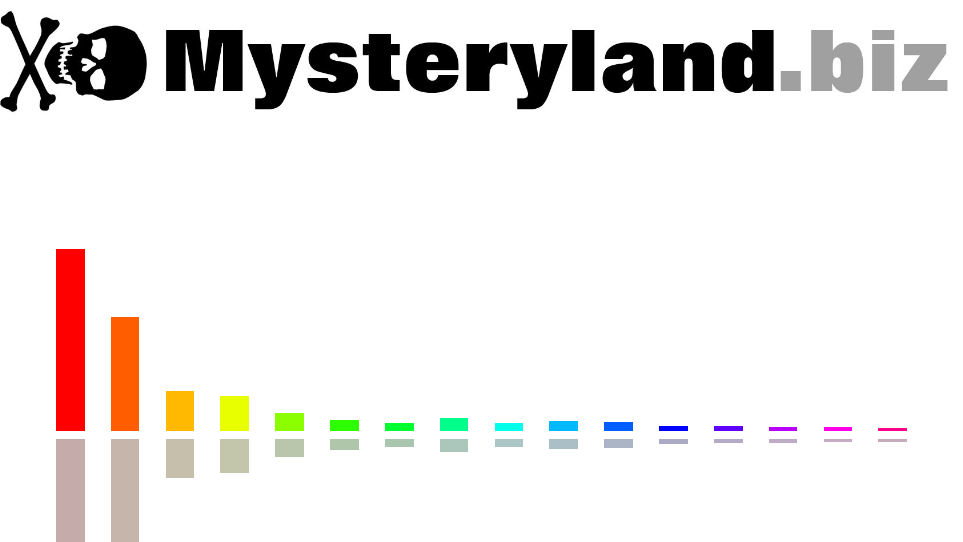

    Zurück zum Topic - es funktioniert recht gut, mit dem Quarz Composer die Audiosignale in OSC umzusetzen. Da der Empfang auf dem iPad mit TouchOSC super funktioniert, wird es auch mit DMX-Control funktionieren.
    Vielleicht ist es ja noch für andere Apple-User, welche sich hier rumtreiben von Interesse.
