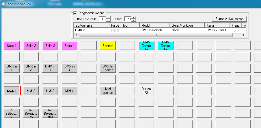

also schritt für schrittwenn
1. KommandoBox öffne
2. Programmiermodus
3. Button xlz 1
4. Modul-DMXIn-Remote
5. Bank (Name 1)6. Button xlz 2
7. Modul (DMXIn-Remote)
8. Bank (Name 2)
9. Button xlz 3
10. Modul-DMXIn-Remote
11. Bank (Name 3)
12. Button xlz 4
13. Modul-DMXIn-Remote
14. Bank (Name 4)
beim umschalten der Buttens rastet die Buttens nicht ein
wenn ich das gleiche mit Midi-Bank mache funktionier es . -

Hmm, also das mit den Buttons würde ich fast schon als Bug sehen.
Ich denke nicht das Programmiertechnisch zwischen Bankauswahl
DMXIn und Midi so grosse differenzen zu finden sind.Ich weiss nicht ob ich es schaffe, beim nächsten Projektmeeting wieder dabei zu sein (was in der letzten Zeit leider nicht geklappt hat).
Dann werde ich das mal direkt bei Steffan ansprechen.Trage das aber bitte mal als Bug in den Tracker ein http://www.dmxcontrol.de/bugtracker
