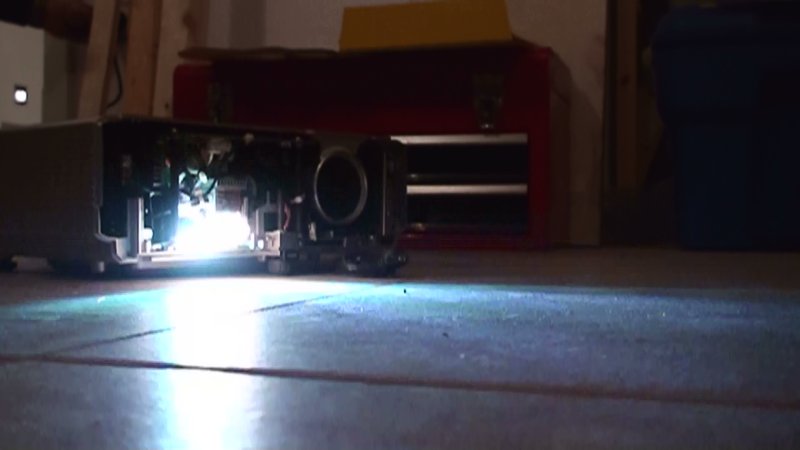

Bin gerade erst wieder zurück zu hause um mich wieder um die Kiste zu kümmern.
Aber zum FI: Mein Haus ist gerade erst fertig geworden und ich bin stolzer Besitzer von Schaltschränken die ganze Wände füllen...
Sprich: Je 3 "FI"s pro Etage entsprechend den 3 Leitern und dazu reihenweise Sicherungen.
(Wer übrigens einen schicken eHZ (elektronischen Haushalts-Zähler) von Haager hat und den per Infrarot auslesen will: Ich hab da eine schöne Bastelanleitung die nur ein paar Cent Bauteilkosten hat.)
Also: Ich checke mal den Kondesator und zerlege das Kistchen dann man soweit bis ich freien Blick auf den Netzspannungseingang habe. Dann seh ich ja auch gleich wo die Sicherung so "sitzt". Alle Kondensatoren sollten seit letzter Woche ja den letzten Rest Spannung ggf. verloren haben.
Black: Die Sicherung fliegt nach dem Einstecken schneller als die "Bereit"/"Netzspannung liegt an"-LED angehen kann. Einen Netzschalter hat er nicht, er geht quasi sofort in Standby.
Schonmal vielen Dank für die Tipps,
