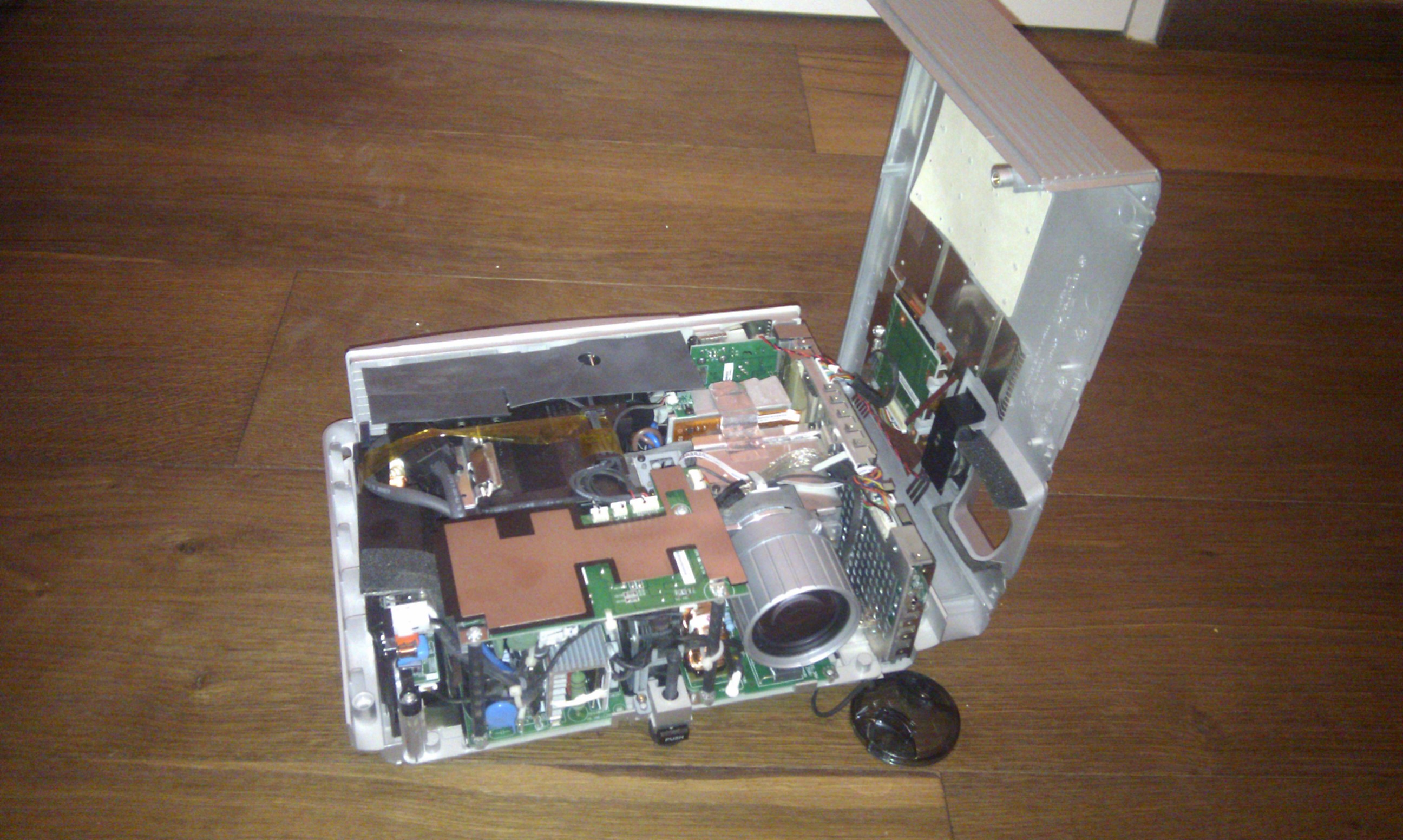

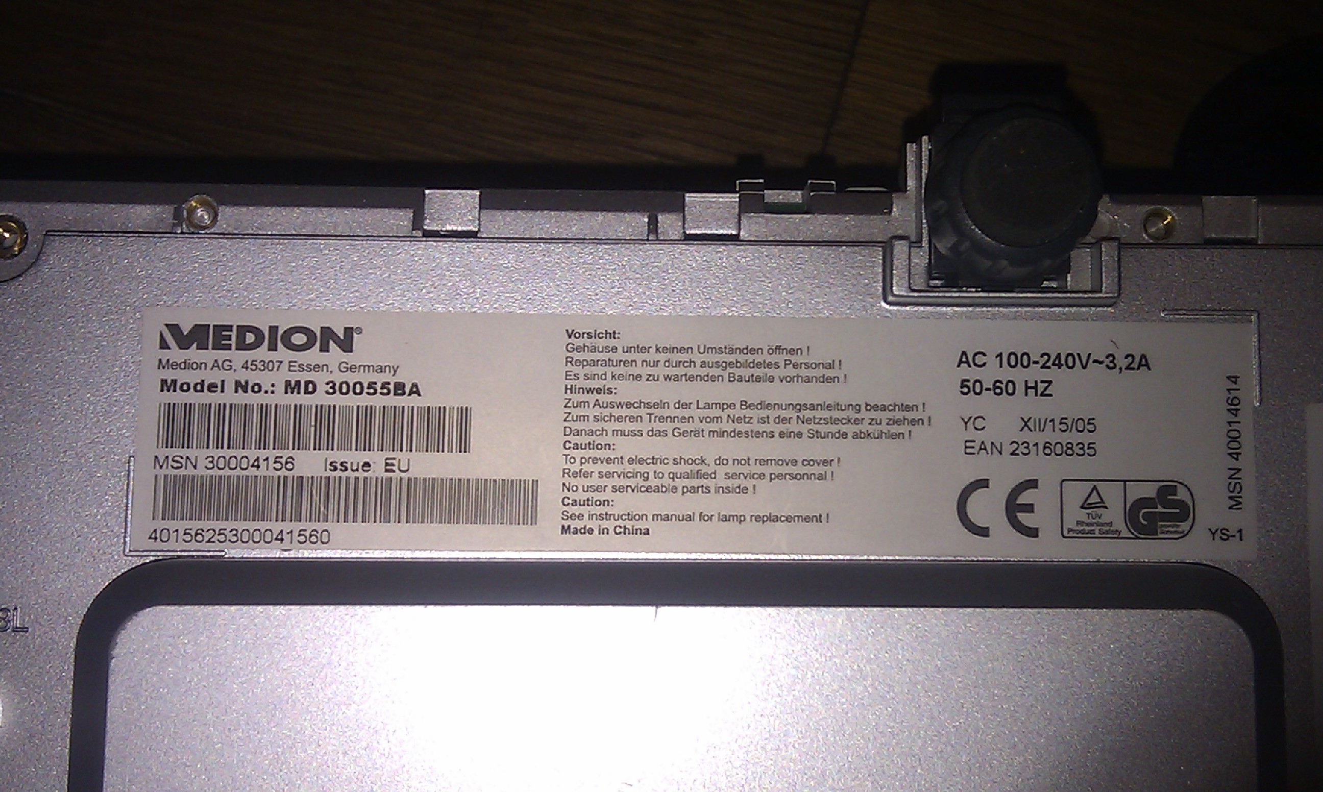

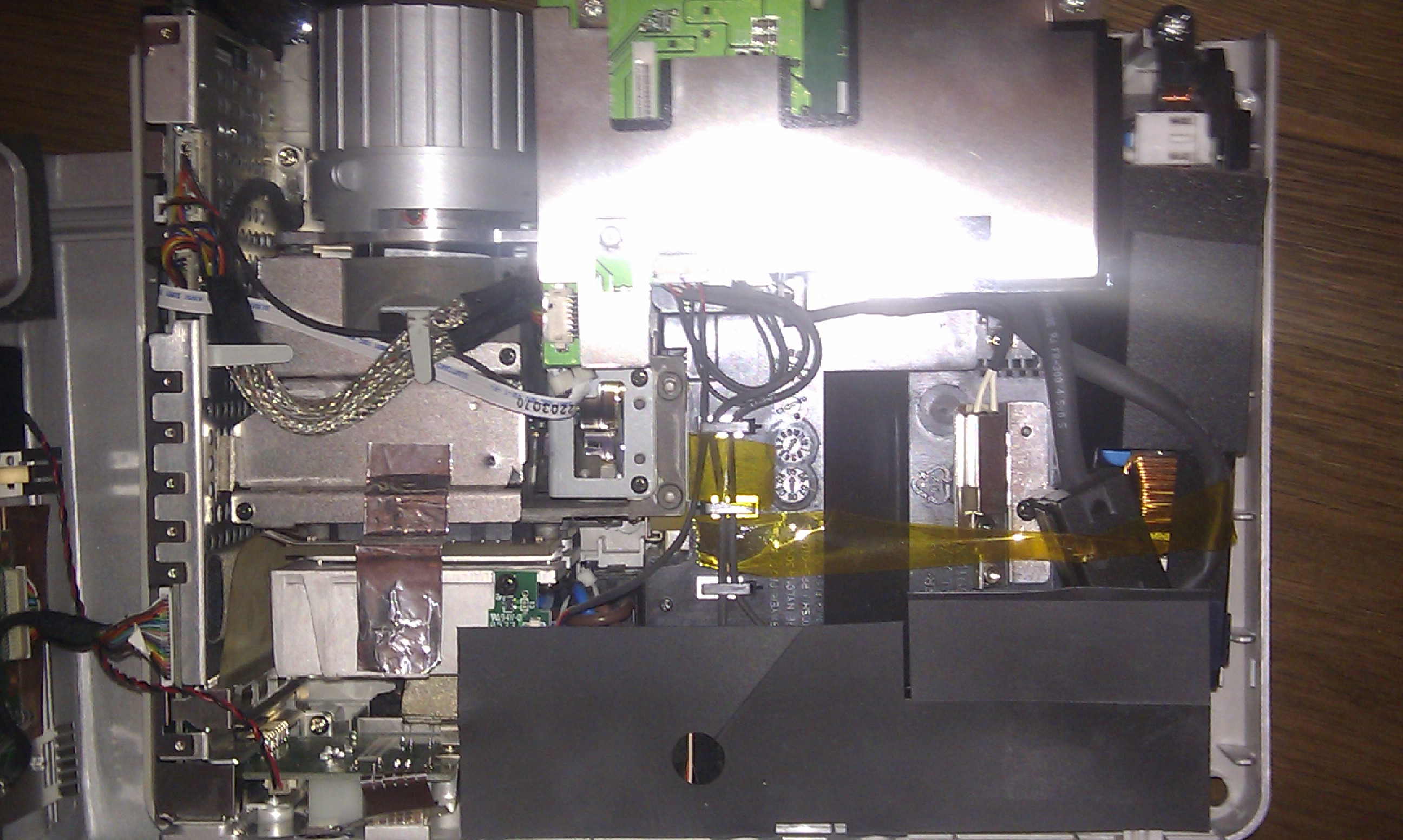

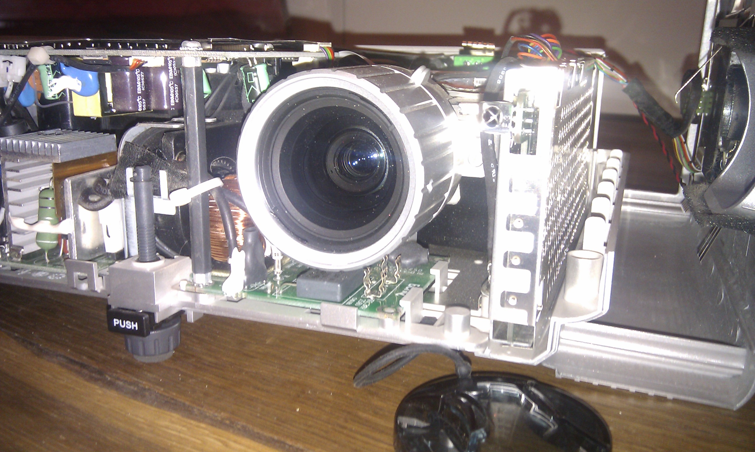

  • Hi!
    So, hier Bilder. Typ ist MD30055BA oder Benq PB6110. Finden konnte ich da bisher nix was passt.
    Das Ärgerliche ist ja wirklich, dass man nix sieht. Auch mit Taschenlampe ist nirgends ein Defekt erkennbar (oder was schwarzes).
    Und wir sind in ruhiger Runde um den Tisch gesessen, auf dem der Beamer 1m von allen weggestanden ist, und man hat nix bemerkt außer dass es dunkel geworden ist... *grrrrr*
    Achja, Sicherungshalter auf zweitem Bild rechts unter Optik derzeit ohne Sicherung drin.

  • Ich denke mal, eine Ferndiagnose ist hier so ohne weiteres nicht möglich. Die Ursachen können vielfältig sein. Es kann ein Fehler auf der Netzseite incl. Netzteil sein, es kann aber auch ein interner Gerätefehler sein. Angefangen von defektem Leuchtmittel über, über.....
    Das beide Sicherungen rausfliegen hat dabei nicht unbedingt etwas zu sagen. Wenn die Feinsicherung eine träge ist, kann sowas schon mal passieren (Sicherungsautomaten in der Wohnungsinstallation haben immer B-Charakteristik, daß heißt sie sind flink).
