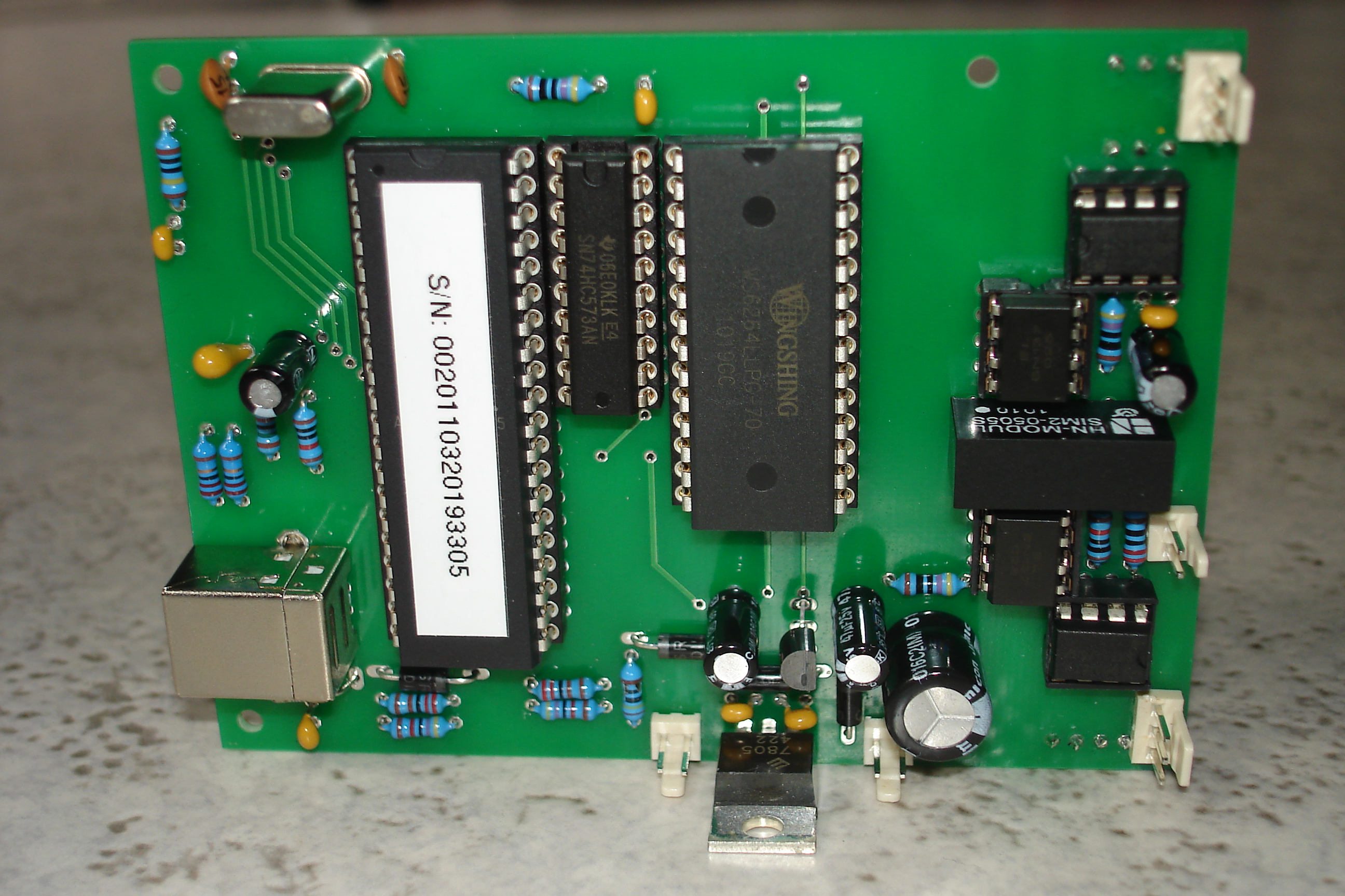

  • hallo zusammen,
    ich habe mir ein dmx interface zusammen gelötet. leider funktioniert es nicht. d.h. es wurde einmalig vom betriebssystem erkannt der treiber wurde installiert. in der test.exe stand oben eine nummer. ich nehm mal die seriennummer oder sowas, ging leider zu schnell. seit dem passiert nix mehr. windows meldete nur "hardware wurde entfernt" und das wars. hat jemand eine idee was das sein kann oder was ich probieren kann.
    vielen dank
    ulli
    p.s: hab mal 2 bilder vom interface angehangen

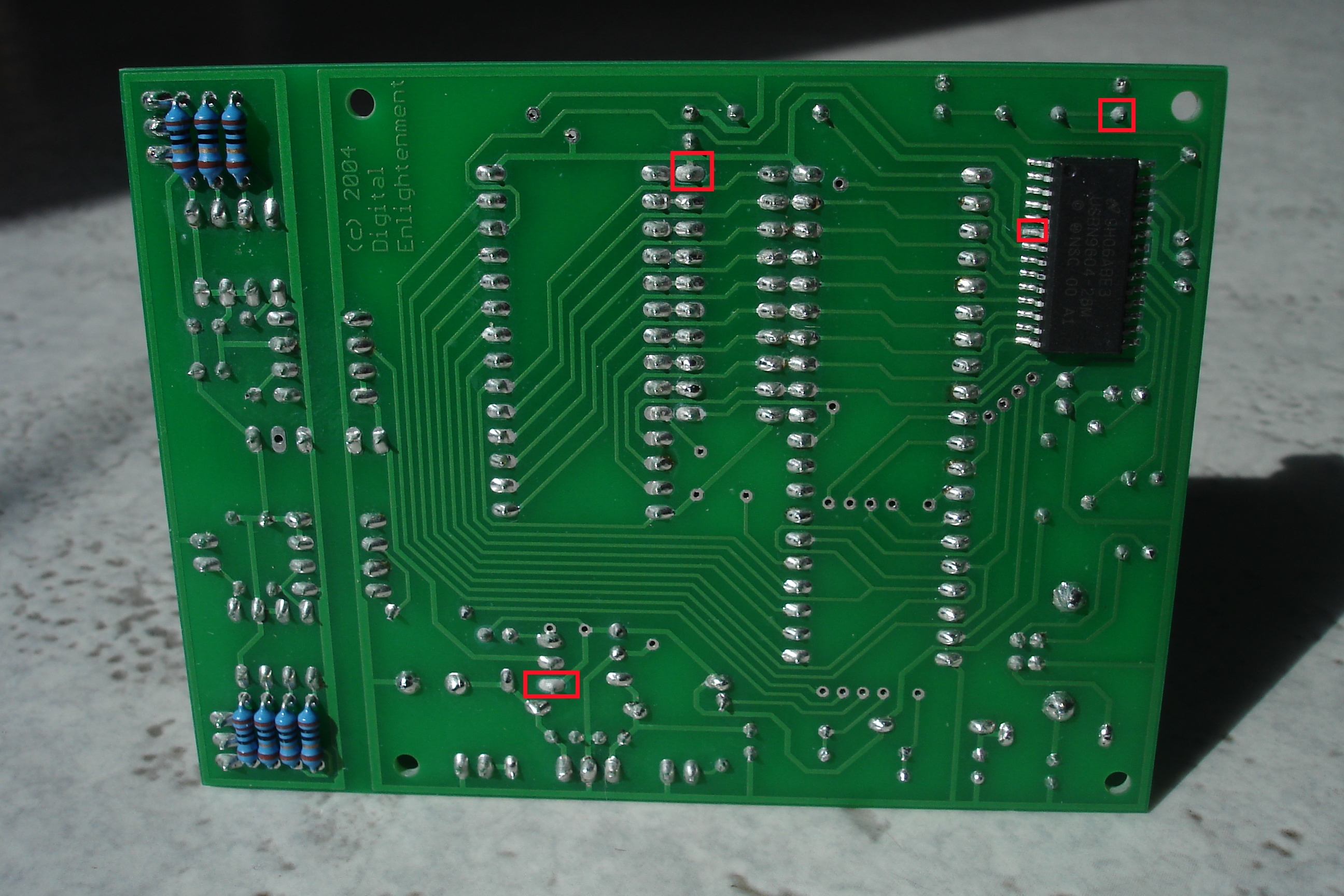

  • Hallöchen...
    Löte mal die im Bild markierten Lötstellen nach... sieht so aus als wären die sogenannte "kalte lötstellen"

  • hallo stefan,
    danke für dein hinweis. nachdem ich die von dir vorgeschlagenen lötstellen nachgearbeitet habe, hat das interface das gleiche verhalten gezeigt wie beim ersten lebenszeichen. ich dachte erst der fehler sei beseitigt doch dann das gleiche wieder, nach ca. 30sec. flackerte die usb led nur noch schwacht und windows meldete "hardware wurde entfernt" obwohl das interface berührungslos auf dem tisch lag. so langsam verzweifle ich hier mit dem ding ... ;(

  • So... hab noch ne kalte stelle entdeckt... wer weiß hilfts...
    Wenn du bei dem untersten markierten (ist eh nur einer auf der unteren seite) die leiterbahn hinaufgehst, kommst du zur kreuzung, die links "abbiegen"! diese hab ich noch gesehn...
    Sonst schau nach, ob du bei dem 9H06ABE3 IC villeicht noch irgendeine stelle findest, bzw. ob sich zwischen den beinchen etwas zinn oder eine leitende verbindung aufgebaut hat...
