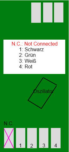

Hallo ![]()
Hab jetzt die standard - USB belegung ausprobiert, (die allerdings nicht funktionierte, sondern genau umgedreht)...
Für diejenigen, denen das selbe passiert, Zeichnung im Anhang ![]()

Hallo!
Mir ist letzte Woche bei meinem DMX4ALL mini USB DMX Interface das Usb Kabel abgerissen
. Leider weiß ich die Pinbelegung nicht.
Das Problem ist, dass ich dieses Interface aber am Samstag schon benötige!Könnte mir jemand ein Foto von der Platine zukommen lassen?
Danke im voraus!
Mit freundlichen Grüßen
Stefan
