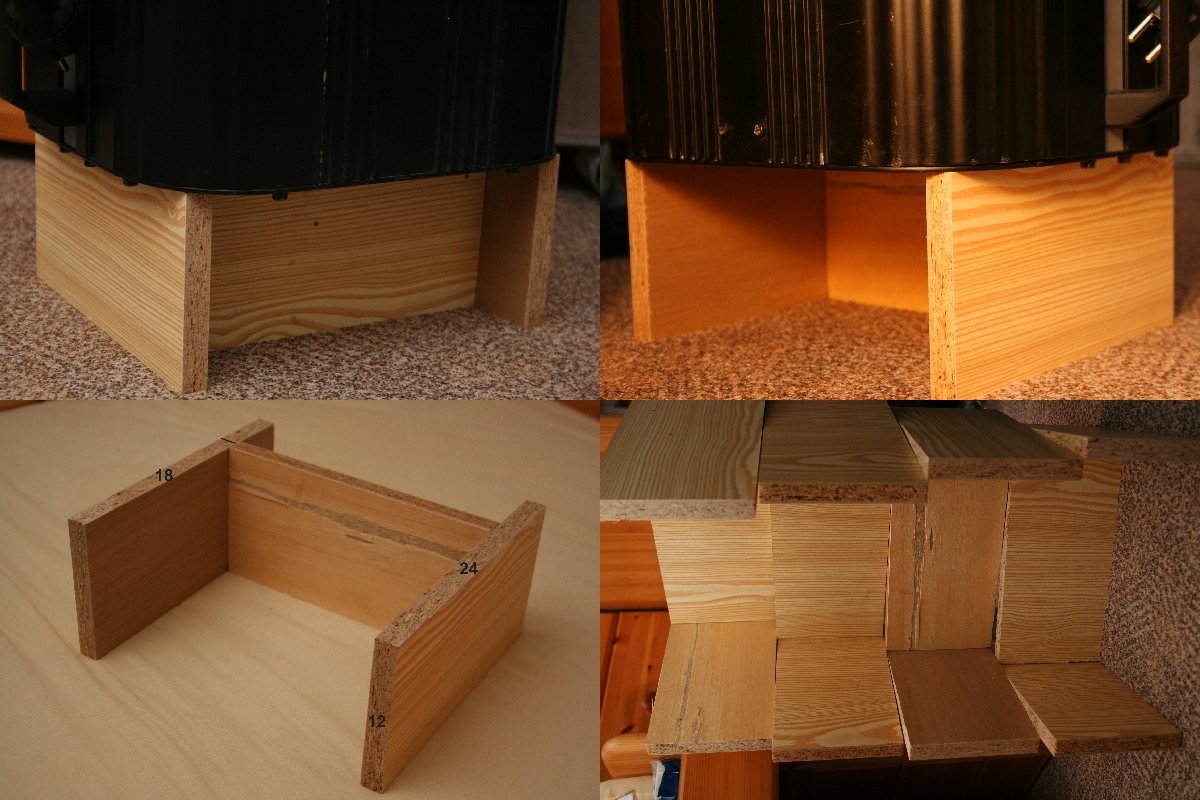

    Auf was stehen die eigentlich bei dir, und was is der zweite Song für einer`? Der vor Bleached, den finde ich genial.

    Die Konstruktion ist ganz einfach:
    Maße (in cm) stehen auch drin. Ist einfach nur zusammengesteckt, nicht mal groß verleimt. Ich hätt nur etwas besseres Holz nehmen sollen, die Dinger bröseln schon - einmal den Scanner falsch draufgestellt (Schraube ins Holz) und schon ist was ab...
