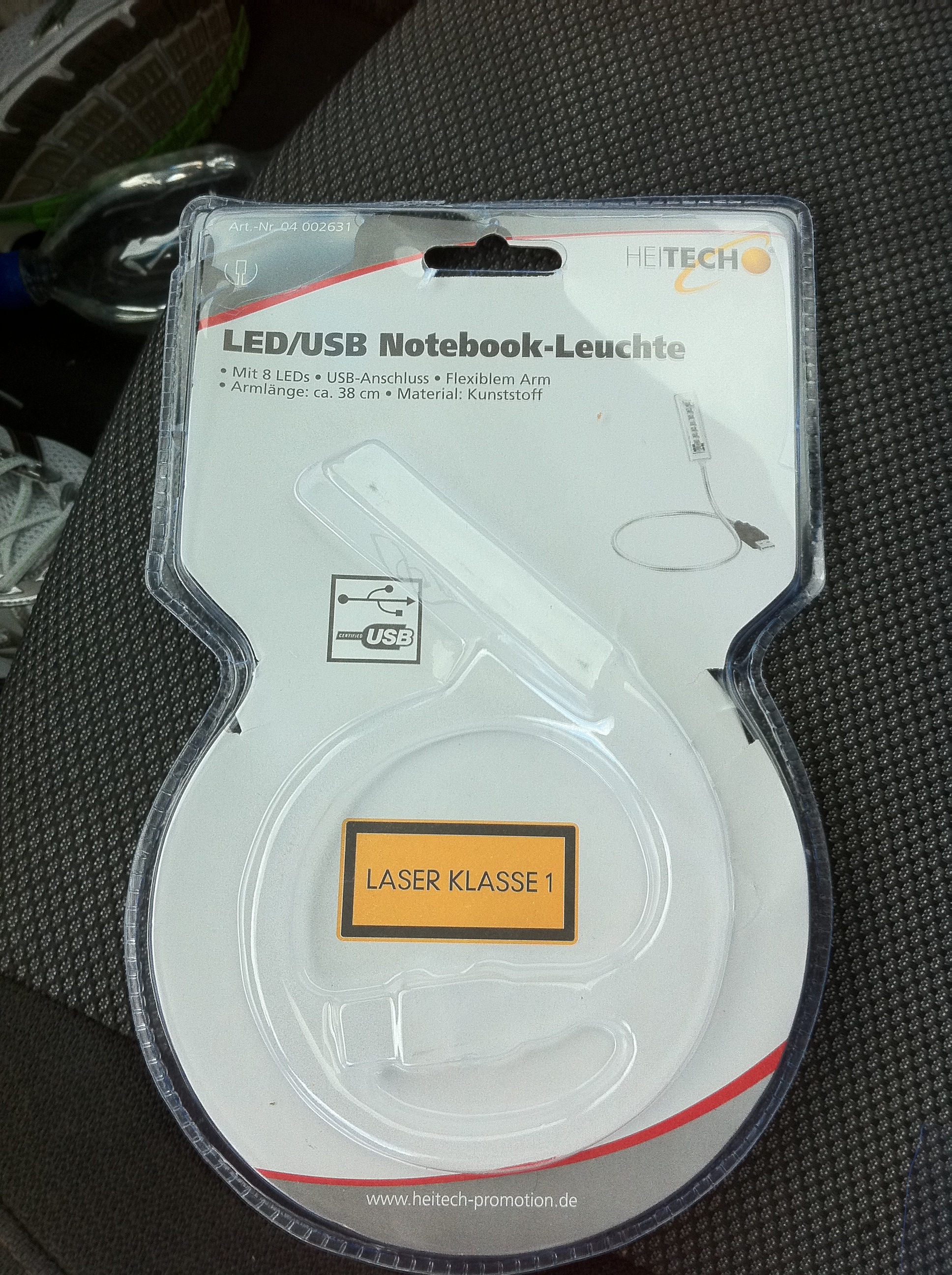

    Ich habe heute eine LED USB lampe erworben ^^ von großen E.... nunja das ding aus der Packstation abgeholt und mach den Karton auf was sehe ich nen FETTE LASER warn schrift...
    LASER KLASSE 1 wieso druckt man so etwas auf eine USB LED Lampe? die leistung der LED ist dermaßen gering... (ich habe sie bereits getestet)
  • Das Warnzeichen ist ja da nur drauf, weil deine LEDs oder eben ein Laser von einem kleinen Chip viel Licht aussenden, um es mal salopp zu sagen. Diese hohe Energiedichte ist eben gefährlich. Bei den kleinen Laserklassen nur für Auge und sehr empfindliche Sachen, bei den höheren Klassen (3-4) kann es sogar zu Verbrennungen von Haut oder auch Gegenständen kommen. Die Wellenlänge ist davon ersteinmal unabhängig.
    Wenn man sich aber die Tabelle mit den Laserklassen mal anschaut, dann sieht man, dass es ab Klasse 3R eine beschränkung der Wellenlänge auf ca 106 bis 303 nm gibt. Hat folgenden Grund: Kurzwelligere Licht (also kleine Wellenlänge) ist energiereicher und somit gefährlicher. Nachdem aber der für das menschliche Auge sichtbare Bereich nur von 400 bis 750 nm geht, wird es wohl keine LED-Lampen in Klasse 3 oder 4 geben. Nicht sibares Licht wäre für eine Lampe ziemlich siunnlos ;)
    Ganz allgemein: Wenn auf einem Gerät so ein Laser-Warn-Zeichen ist am besten nicht in geringem Abstand, ohne weitere Schutzmaßen, direkt in den Strahl schauen!

  • Aber warum dann "Laser" auf ne LED und nich "auf keinen Fall reingucken, höchste Erblindungsgefahr" raufschreiben? Macht m.E. mehr Sinn / weniger Un-Sinn.
    Weil ein Laser is ne LED nicht, keine so extrem hohe Kohärenz, keine so extrem geradlinige Ausbreitung, keine stimulierte Emission etc (was zusammen einen Laser ausmacht).
    mar3kus: Ist es nicht gerade die extrem geradlinige Ausbreitung in Verbindung mit viel Energie von kleiner Fläche ausgehend, was den Laser so böse macht?

  • Die hohe Energie, welche von einer kleinen Fläche ausgeht haben Laser und LED auf jeden Fall gemeinsam.
    ...und weil der Leser eben nicht einen Abstrahlwinkel von 120° o. ä. hat sondern eben nur 'einen' Strahl, ist die LED nur im Nahbereich gefährlich und der Laser immer.
