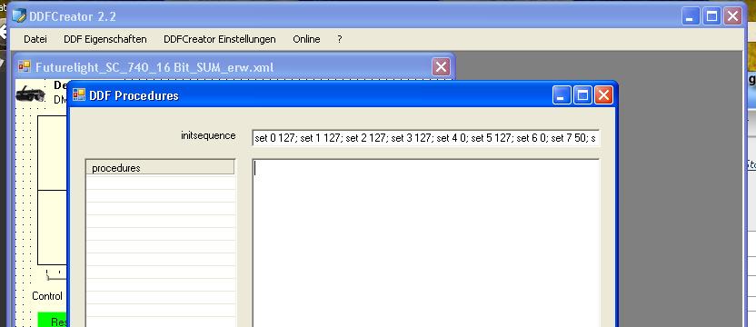

    wenn ich Ihn richtig verstehe meint Er zb so was:
    <device image="Scanner.gif" initsequence="set 0 127; set 1 127; set 2 127; set 3 127; set 4 0; set 5 127;
    Hier werden die werte am Anfang die Werte gesetzt.
    Oder im DDF-Creator:
    Gruß Steff

  • Hallo Detto
    Wie JP schon geschrieben hat, ist die get-Methode dazu da aus den DMX-Werten wieder die Werte der Controls zu machen.
    Diese get-Methode wird einmal per Initcontrols (also beim öffnen des DDF-Fensters) und dann noch per channel action (also wenn das DDF-Fenster offen ist und sich ein DMX-Wert ändert) aufgerufen.
    Seit neustem gibt es ja auch min und maxvalues für die Dropdowns, wobei die bei deinem jetzigen DDF nicht helfen, da Sie eher nur für dropdowns gedacht sind, die direkt auf die dmxwerte zugreifen. Diese min und maxvalues übernehmen im Endefekkt die einfachste Version einer getmthode ab. Nicht nur einen wert sondern wertebereiche einem dropdowneintrag zuzuweisen.
    -> Edit:
    Das Set_auto kannst du einfach löschen in direkt im dropdown eintragen:
    -> Dropdown-Eigenschaft öffnen
    -> rechts bei channel "6" eintragen
    -> values "0 bis 10" durch die Werte die du in der Procedure set_auto setzt (0->0, 1->25,..., 10->115) ersetzten.
    So nun hast die das gleiche (inkl. einfacher get-Methode, die nur bei dem exakten wert den eintrag auswählt) nur einfacher gelöst, wenn du nun noch die min und maxvalues für die einzelnen modis einträgst, also z.B.: minvalue="0" maxvalue="9", dann wird der eintrag auch angezeigt, wenn der DMXWert in diesem Bereich liegt (nicht nur bei exaktem Wert).
    So und nun kommen wir zu deinem Fall (nurnoch für getColor_1 so machen):
    Erst einmal gibt es in deinem DDF die zwei get-methoden "Getauto_1" und "GetColor_1" noch nicht -> anlegen
    Dann hast du die get-Methoden bereits richtig mit call in den Initcontrols aufgerufen.
    Nun solltest du noch bei den betreffenden Kanälen (DDF Eigenschaften -> DMX-Kanäle) bei action den Namen der jeweiligen get-Methoden eintragen.
    Bei deinem GetColor_1 wären das die rgb-Kanäle, da ja alle 3 für die Methode wichtig sind, zumindest sobald Wertveränderungen vorhanden sind.
    Jetzt musst die im Procedurefenster noch die GetColor_1 anlegen.

    einen Wert an die passenden Kanäle.
    Was bringt aber das an MEHRWERT für den USER?
    BTW: Im "Betrieb" habe ich meine DDFs meistens geschlossen.
    Also bei Farben sehe ich diese doch in der graf. Bühnenansicht oder live aus dem LED.
    Bei GOBOS oder sonst MH Kanälen?
    Wo ist also der "Nutzen" der GET Fkt, außer das im Dropdown das angezeigt wird?
    Detto
    Habe ausreichend Material für den Teich in dem ich fische. :D Mehr über mich unter https://forum.dmxcontrol-projects.org/www.drw-disco.de 8)
    Alles wird gut! Man muss nur fest dran glauben und Geduld haben, wobei letzteres in der heutigen Zeit das größte Problem darstellt. :argh: :argh: :argh:
  • Es gibt keinen anderen Nutzen. Die Get-Proceduren dienen wirklich nur dazu, das die Anzeigen im DDF aktualisiert werden.
  • Ich finde den Nutzen allerdings wichtig genug, um die Prozeduren dafür zu bauen! ;)
    Und Last verursachen sie ja nur, wenn das DDF gerade geöffnet ist UND sich die betroffenen Kanäle ändern. Davon, sie aus "Performancegründen" weg zu lassen halte ich nichts.
    Stefan
