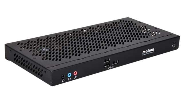

    Eine Lösung die eigentlich keine Wünsche offen lässt wäre die Matrox EXTIO Serie. Mit dieser abgesetzen Grafikkarte lässt sich so ziemlich alles anstellen. Wir haben bei uns Betrieb über 20 dieser Karten im Betrieb, sei es mit 4x20 Zoll Monitoren bis hin zu 4x 64 Zoll Monitoren ( ja 64Zoll :P ) und auch mehrere Beamer. Das ist die beste Lösung die mir bis jetzt untergekommen ist. Zusätzlich verfügen die Karten über eine KVM Funktion, Tastatur und Maus können den Rechner fernbedienen. Ebefalls ist eine eigene Soundkarte eingebaut. Die neuen Karten verfügen über 1GB Grafikspeicher .... Die karten gibt es mit 2 und 4 Ausgängen und lassen sich noch erweitern. Hier mal der Link:
    http://www.matrox.com/graphics/de/pr…tio/extiof2408/
    Allerdings ist der Spaß nich ganz billig ..... Der niedriegste Preis für eine 4 fach Karte liegt bei ca. 2150€ Hinzu kommt noch ein kleiner Betrag für die LWL Leitung und der PCI Brücke ( ca. 220€ ).
    Ich mein, wenn man 4 Beamer in Betrieb hat ..... :)
