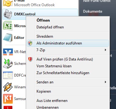

SB meint Rechtsklick auf DMXControl im erscheinenden Kontexmenü dann "als Administrator ausführen" wählen.
siehe Bild als Anlage.

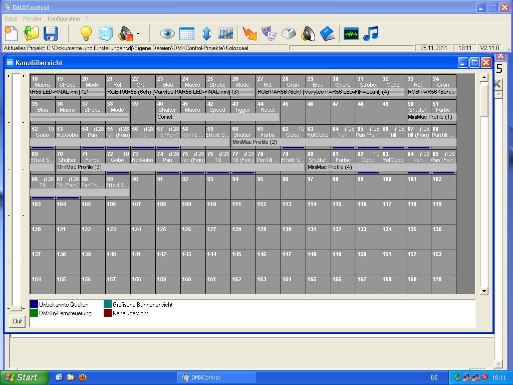

Hi
das Fixture im Pult hat die gleiche Kanalanzahl und auch die Kanäle Pan und Tilt sind vergleichbar mit dem DDF.
Habe die Adressen der Movingheads neu vergeben (niedrige DMX Werte).
Es wird aber immer noch in der Kanalübersicht mit blauen Balken unterlegt. Hänge mal 2 Bilder an!
Habe sogar das Interface gewechselt und auch ohne dmx IN wird in der Kanalübersicht beim Start die Balken blau unterlegt.
Bei den anderen Movingheads die Tweetys ist das nicht der Fall und bei denen habe ich keine Probleme.
Könnte es den wirklich an dem DDF liegen? ist das Standart DDF welches man auf der Startseite von DMXControl aus der Gerätebibliothek runterladen kann. Hab mir erstmal per Pack&Go eine Datensicherung gemacht und auf meinem Rechner entpackt.
Es sieht aber wirklich so aus als würden die Movingheads vom Program festgehalten. Wenn ich am Pult eine Figur starte fangen die Movingheads an zu zittern.
Ich bin mit meinem Latein am Ende vielleicht hat noch jemand ne Idee.
LG Mike
Hi
werde heute Nachmittag nochmal hinfahren und alles checken. Das Pult sendet daten aber das Fixture welches im Pult ist könnte evt. eine andere Kanalzahl haben. Das komische ist nur getrennt lassen sich die Movingheads steuern. Also DMX Controll ohne Probleme und das Pult alleine auch.
Naja schaun mer mal.
Erstmal besten Dank für euere Tips.... geb hier dann noch ein Feedback.
LG
Mike
Hi!
Ja das könnte es glatt sein. Habe gerade nochmal im Internet nachgesehen und rausgefunden das es wohl 4 verschiedene Versionen vom Minimac gibt und es halt einmal 6 Kanäle 8 Kanäle und 10 Kanäle gibt und diese sich genau im Pan und Tilt Bereich unterscheiden. Werde wohl nochmal vor Ort im Pult nachschauen bzw. vom Pult aus direkt die entsprechenden Kanäle ansteuern.
Danke foll_of_lights das könnte es wohl sein.
Gruss Mike
Hallo,
folgendens Problem. Ich nutze das DE Interface (Modus 7) für den DMX Eingang eines externen Pultes das funktioniert soweit auch alles prima.
steuere damit 3 Medialas Tweety ohne Probleme sowohl über DMX Control als auch über das externe Pult- kein Problem aber bei den 4 MiniMac kann ich Pan und Tilt nicht über das Pult beeinflussen es scheint als würde DMXControl sie dort fest positionieren. Wenn ich am Pult Pan und Tilt verändere sieht es so aus als würden sie sicht ganz leicht bewegen wollen werden aber vom Programm festgehalten.
Wenn ich die Kanalübersicht öffne dann sehe ich auch bei einem Neustart das dort schon Werte vorhanden sind obwohl kein Effekt gestartet wurden.
Die Minimac lassen sich vom DMXControl einwandfrei steuern und beeinflussen nur halt nicht vom externen Pult obwohl dieser DMX Werte sendet habe ich über DMX Fernsteuerung kontrolliert. Wenn ich die Movingheads direkt vom Pult steuere ist alles ok d.h. Pan und Tilt Werte werden korrekt übertragen.
Was mich wundert ist das dies nur bei den Minimac´s und nicht bei den Tweety´s der Fall ist.
Hoffe das ich mich einigermaßen Verständlich ausgedrückt habe.
Gruss Mike
