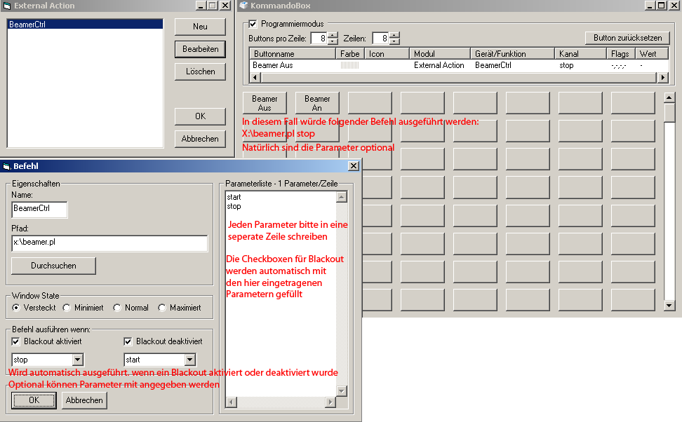

  • Was hat es mit der Parameterliste auf sich?
    Wenn du z.B. ein Script hast, das einen Parameter erwartet, wie "start" oder "stop", dann musst du nicht für jeden Parameter alles komplett neu anlegen, sondern trägst das in die Parameterliste ein und kannst dann unter "Kanal" den Parameter auswählen, mit dem das Script gestartet werden soll.

  • Hallo Freunde der gepflegten Lichtsteuerung und des Plugins "External Action". Mir scheint dieses Plugin eine wunderbare Sache zu sein, nur dass ich keine Ahnung habe, wie ich das Teil zu bedienen habe. Im Wiki fand ich lediglich einen Screenshot mit für mich allgemeinen Hinweisen.
    Ich würde gerne folgendes tun:
    Auf Buttondruck soll Winamp gestartet und eine entsprechender Titel X abgespielt werden.
    Auf einem anderen Button soll der "Media Player Classic" gestartet und ein Video X abgespielt werden.
    Ich weiß leider nicht, wie ich das anstellen soll. Könnte mir da jemand behilflich sein?
    Ideal wäre es, wenn der Player bzw. beide Player, also Win Amp und der Videoplayer schon gestartet, das Video und das Audiofile geladen wären und nur noch gestartet werden müsste. Das spart Ladezeit und der Ablauf der Show wäre flüssiger.
    Vielen lieben Dank schon mal für jede Hilfe.

  • Ist kein Problem. Ich habe mir schon behelfsmäßig was "gestrickt", was ich Euch natürlich nicht vorenthalten will.
    Ich habe zunächst den Winamp als Standardplayer in der Systemsteuerung eingetragen, dann mir eine Batchdatei geschrieben, in welcher per Pfadangabe der entsprechende Titel aufgerufen wird.
    Nun habe ich, um das Lied mit einer Lichtstimmung zu starten, einfach im Fenster "External Action" auf "Neu" geklickt, dann einen Namen X gegeben und im entsprechenden Feld den Pfad zur Batchdatei gelegt.
    Dann im Effektsequencer einen neuen Effekt kreiert, im Effekt einen Schritt erzeugen angeklickt, dann auf Befehl gehen und "External Action" aufrufen. Dort entsprechend im mittleren Feld den Namen X anklicken, das letzte Feld habe ich leer gelassen.
    Nun die Haltezeit auf 0 gesetzt und den nächsten Schritt angefügt, mit der entsprechenden Lichtszene.
    Klappt bisher fehlerfrei. Vielleicht hilft es ja auch jemand anderem.

    vorweg, ich kenne das beschriebene Tool ebenfalls nicht, aber du kannst einem Progamm beim Programmstart Parameter übergeben, die es dann ausführt (wenn es diese Parameter unterstützt). Den Song kannst du in Winamp starten (auch wenn Winamp nicht der Standardplayer ist), indem du
    "<Dateipfad Winamp>\winamp.exe" "<Dateipfad Musiktitel>\<Dateiname Musiktitel>"
    ausführst (alles gleichzeitig und mit den Anführungszeichen), wobei <Dateipfad Winamp>, <Dateipfad Musiktitel> und <Dateiname Musiktitel> durch die entsprechenden Werte ersetzt werden müssen. Damit startet Winamp den entsprechenden Musiktitel. Evtl. kannst du diesen Befehl mit dem Tool auch ausführen.
