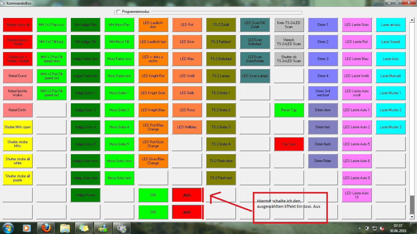

  • hallo leute ich habe es ganz einfach gelöst das problem hatte genau das gleiche.
    ich habe einen bouton gemacht womit ich die ausgewählten effekte starten kann udn einen button womit ich de effekte stoppen kann.
    meine effekte haber ich auf einen button gelegt für ein effekt ein button.
    und diesen button ahbe ich den efehl gegeben das er nur auswählen drücken soll somt kann ich meine effekte auswählen und mit den anderen beiden buttons die effekte starten und stoppen.
    bei mir funzt das sehr sehr gut hatte nie probleme damit!!

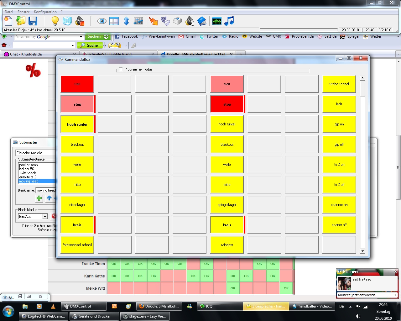

  • hey ja kannst du solange da die aktiven scanner oder pars nicht mit eingebunden sind weil sonst übernehmen die das neue signal was gesendet wird.
    z.b. du hats ingesamt 4 scanner und zwei davon lässt du einen kreis fahren und die anderen beiden eine acht und wählst dann die scanner aus die einen kreis fahren und sagst den das sie nun hoch und runter fahren sollen obwohl du den kreis nicht abschaltest dann fahren sie hoch und runter und der kreis wird zurück gestellt das heißt dieses signal wird ignoriert si vermute ich das es so funzt.
    hoffe konnte dir weiterhelfen wr ddie tage mal einen screenshot von der komando box instellen dann siehst du das!

  • bei mir funztt das mit dem touch deswegen meine ich ja mach es so wie ich das du die effekte nicht starten kannst sondern nur auswählen tust nd über einen extra button die effekte startten und stoppen kannst funzt sehr gut bei mir!!
    p.s. hab einen elo touch sehr gut!
