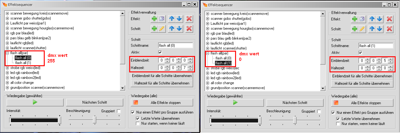

  • So, hab nun ne halbwegs praktikable Lösung:
    Ich hänge beim Beenden des eigentlichen Effekts einen Effekt an, der mein Fade out ist. Nachteil ist, man muss alles doppelt programmieren und verknüpfen.
    Kurzes How-To in Form eines Beispiels:
    1.Schritt: Effekte definieren
    Effekt "PAR Fade in":
    Szene 1:
    Dimmer-Kanal 1 : 255
    Einblendezeit: 2 Sek.
    Haltezeit: Manuell
    Effekt "PAR Fade out":
    Szene 1:
    Einblendezeit: 0 Sek.
    Haltezeit: 0 Sek.
    Szene 2:
    Dimmer-Kanal 1: 0
    Haltezeit: 0 Sek.
    2.Schritt: Effekte verbinden
    Beim Beenden von Effekt "PAR Fade In" den Effekt "PAR Fade out" aufrufen.
    Dazu "Erweiterte Einstellungen" -> "Beim Beenden" -> Befehl: "Effekte" / "PAR Fade out" /"Start" setzen.
    Nun beginnt nach die Szene "PAR Fade out" mit den Endwerten der Szene "PAR Fade in " und blendet nach Wert 0 über. FERTIG!
