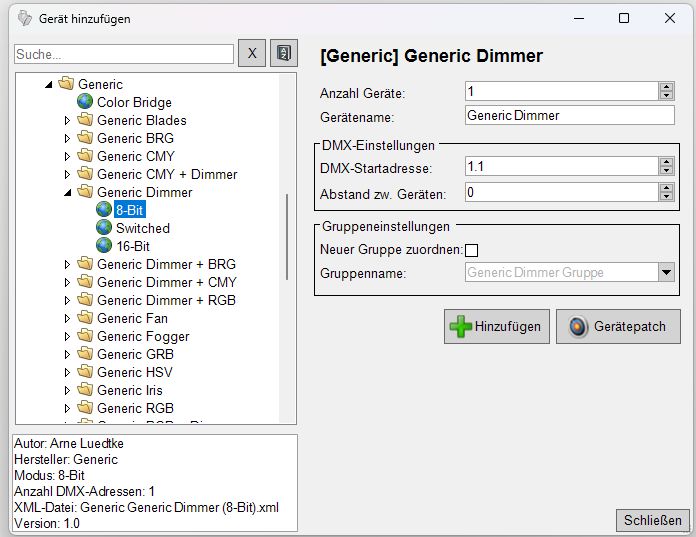

  • Das sieht mir nach einem ganz einfachen 4-Kanal Dimmer aus
    Dafür brauchst du keine spezielle DDF
    Füge einfach 4x den Generic Dimmer ein mit aufeinander folgenden DMX Adressen (z.B. Dimmer1 Addr. 1, Dimmer2 Addr. 2, Dimmer3 Addr. 3, Dimmer 4 Addr.4) und stelle das Gerät auf die Adresse vom ersten Dimmer (in diesem Beispiel eben Addr.1)
    Manche Dimmerpacks haben noch weitere Einstellungen dass z.B. die Adressen nicht aufeinander folgend sind sondern frei vergeben werden können. Oder dass alle Kanäle auf eine Adresse reagieren. dafür schaust du dir am besten die Anleitung von deinem Gerät an

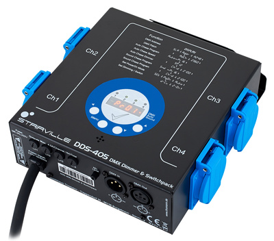

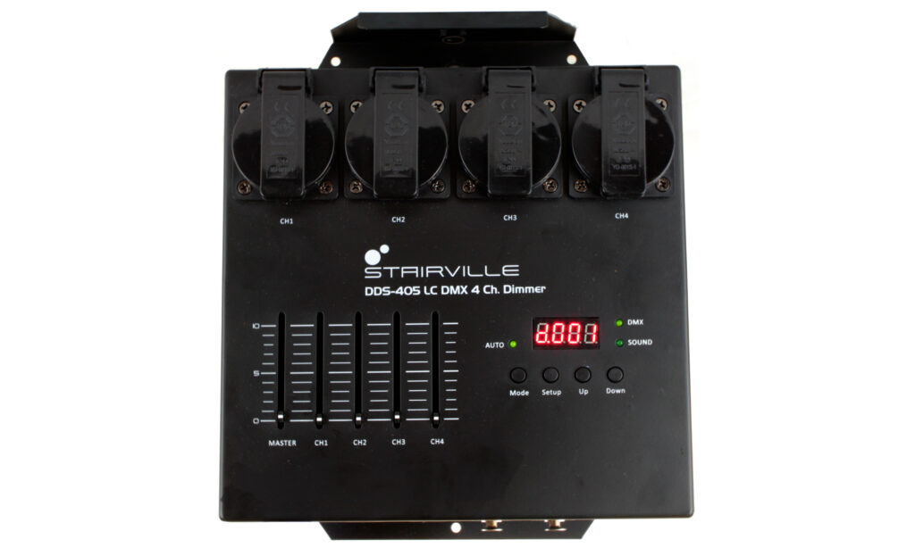

  • Hallo Wilfried324 ,
    sieht der eher so:
    oder so:
    aus ?
    Ich wollte mir noch mal die Gebrauchsanweisung ansehen, das idann die richtige habe, vielleicht findet sich da noch was. Oder kannst Du die passende hochladen ?
