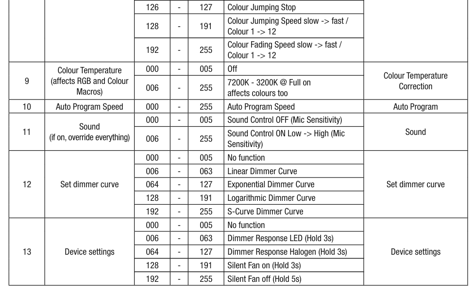

  • Ich kann ja verstehen, dass hier niemand einfach so für einen die ganze Arbeit übernimmt und einfach eine DDF erstellt... Mithilfe von Farbe (DDF-Syntax) DMXC3 - Englisch DMXC-Wiki habe ich mich nun an den Cameo TS60w RGBW gewagt und gekämpft so weit wie ich kam... Dimmer funktioniert, Strobo soweit auch und rgbw + Collorwheel zumindest teilweise. Was eben nicht funktionieren will sind folgende Zeilen:
    Unterstützt DMXControl "126-127 Colour Jumping Stop 128-191 Colour Jumping Speed slow -> fast / Colour 1 -> 12 192-255 Colour Fading Speed slow -> fast / Colour 1 -> 12" nicht oder habe ich einen Fehler gemacht?
    Außerdem wäre ich sehr dankbar, wenn jemand mir bei den "System-Channels" unter die Arme greifen könnte... da habe ich gar keine Ahnung wie ich das am besten oder ob überhaupt hinterlge...
    Gerne auch ein Link zu einer guten Anleitung wo ich mir das selber erarbeiten kann. Aber aktuell komme ich einfach nicht weiter...

    Ich habe mir mal deinen XML-Code angesehen. Der Abschnitt random passt so aktuell gar nicht zusammen - da hast du dir ein bisschen zu viel ausgedacht. ;) Die Attribute wie mindmx, maxdmx, minval oder maxval haben in den DDFs für DMXControl 3 eine durchgängig gleichbleibende Bedeutung und Verwendung. Demnach trägst du als Werte für mindmx und maxdmx immer nur DMX-Werte ein, bei minval und maxval sind es reale numerische Werte wie zum Beispiel der minimale und maximale Schwenkwinkel oder die minimale und maximale Strobefrequenz. Das habe ich auch im Wiki im Artikel Funktionselemente (DDF-Syntax) DMXC3 versucht zu beschreiben.
    Dass du die Funktion für random unabhängig von der aktuell noch fehlerhaften Definition nicht aufrufen kannst, liegt daran, dass diese Definition noch nicht in der GUI, besser gesagt im Device Control berücksichtigt ist. Der Syntax für die DDFs ist an dieser Stelle weiter als die Oberfläche. Ich habe gerade nun einmal einen entsprechenden Hinweis im Artikel Color (DDF-Syntax) DMXC3 eingefügt.
    Grob skizziert würde ich die DMX-Kanäle 9 bis 13 wie folgt umsetzen:

    Erst einmal finde ich es gut, dass du dir das erstellen eines DDFs aneignest :) Zu deinen Fragen:
    Bezüglich dem range in der random Definition müsste ich mal in den Code schauen, was DMXControl 3 da erlaubt. Aber vermutlich ist das tatsächlich noch nicht so drin. Ich prüfe das mal und sag nochmal bescheid. Wenn das nicht erlaubt ist, könnten wir hier ein Ticket bei uns im Bugtracker anlegen, um das noch einzubauen, denn das ist schon eine sinnvolle Erweiterung.
    Zu den System-Channels: Kanal 9 kannst du mit der Farbtemperatur-Definition definieren: https://wiki-de.dmxcontrol-projects.org/index.php?titl…#Farbtemperatur Dabei ist für dich die zweite Tabellenzeile interessant.
    Die Kanäle 10 und 11 würde ich mit Raw-Kanälen https://wiki-de.dmxcontrol-projects.org/index.php?titl…reie_Funktionen in der jeweiligen Ausprägung (hier Rawranges) umsetzen. Damit hat man dann selbst definierte Funktionen gut abgedeckt.
    Kanal 12 hängt so ein bisschen davon ab, ob diese Einstellung vom Gerät gesetzt wird, wenn man z.B. auf die Logarithmic Dimmer Curve geht, kurz wartet, dann den Kanal wieder auf null setzt und das Gerät trotzdem weiterhin die logarithmische Dimmerkurve verwendet oder nicht. Wenn das der Fall ist, dann schau in den nächsten Abschnitt, was ich zu Kanal 13 schreibe, denn das ist dann genau so umzusetzen. Wenn das Gerät die Dimmerkurve nur so lange ausführt, wie der Kanal 12 auch in diesem Bereich ist, dann würde ich das über eine rawstep Definition umsetzen.
    Bezüglich der Gerätefunktionen (Kanal 13) geht das mittels Procedures. Die entsprechenden Funktionen, die DMXControl 3 hier unterstützt sind unter https://wiki-de.dmxcontrol-projects.org/index.php?titl…F-Syntax)_DMXC3 aufgelistet. Weil auf der Seite der Procedures keine Beispiele aufgelistet sind, habe ich hier mal eines herausgesucht. Du siehst sowohl ein Beispiel für eine vorgegebene Procedure als auch für eine selbst definierte mit eigenem Namen:
    Du kannst dabei (falls nötig) auch mehrere Kanäle innerhalb einer Procedure gleichzeitig setzen. Aber das sollte bei dir ja in dem Fall nicht nötig sein. Wenn du die Procedures angelegt hast, dann tauchen die in DMXControl 3 in der Stage View im Kontextmenü des Scheinwerfers auf (also einen Rechtsklick darauf machen).

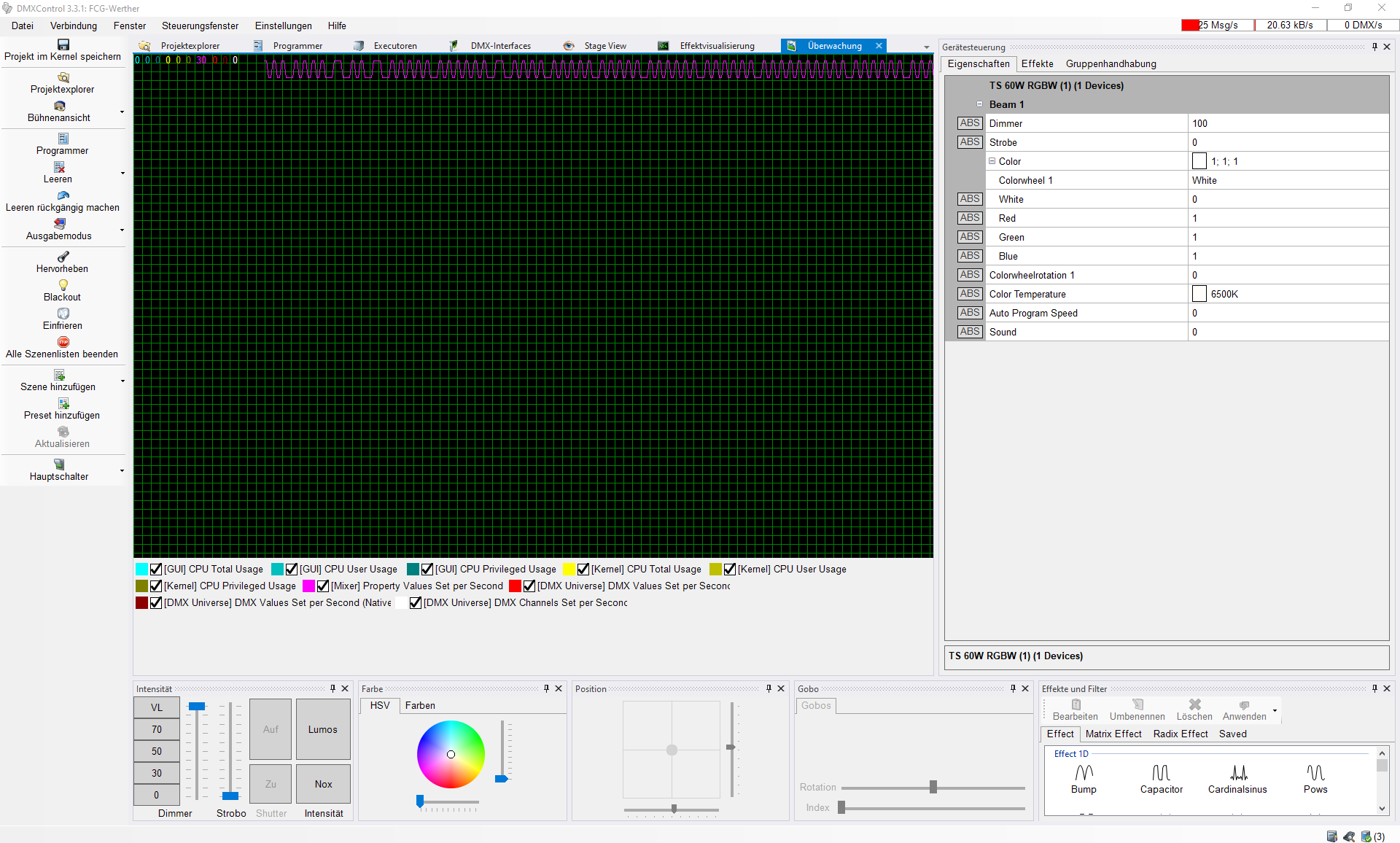

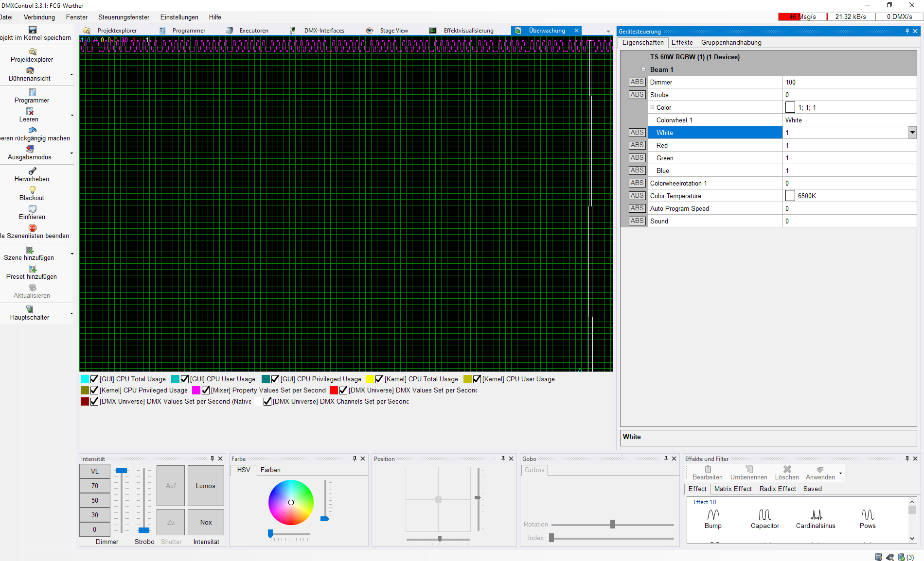

    Wenn ich das Colorwheel korrekt konfiguriert habe, wird das dann im StageView auch animiert oder kann ich das nur Live überprüfen?
  • Wenn ich das Colorwheel korrekt konfiguriert habe, wird das dann im StageView auch animiert oder kann ich das nur Live überprüfen?
    Nein... in der Stage View wird das nicht dargestellt. Du kannst dir aber zum Prüfen des DDFs die Kanalübersicht öffnen - am besten in einem sonst komplett leeren Projekt. Das was in der Kanalübersicht steht, wird tatsächlich auch an die DMX-Interfaces übergeben.
    Das geht leider nur live. Dazu muss man sagen, dass die Stage View zwar einen guten Anhaltspunkt liefert, was gerade ausgegeben wird. Aber es werden nicht alle Gerätefunktion zu 100% visualisiert. Deshalb sagen wir auch nicht, dass die Stage View ein Visualizer wäre, denn es fehlen eben ein paar Gerätefunktionen (z.B. werden auch Prismen nicht dargestellt).
