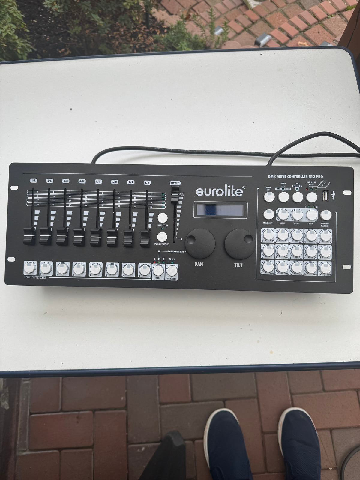

    Ich habe ein Problem. Ich habe mir einen Eurolite DMX Controller 512 pro gekauft. Dazu den Eurolite LED TMH-B90 Moving-Head Beam und die Eurolite LED TMH Bar S120 Moving-Head Spots.

  • Guten Morgen, Loetgott. Erst mal recht herzlichen Dank, dass Du geantwortet hast. Es ist so, dass nicht nur ich gescheitert bin, auch mein Patenkind,
    der den Beruf eines Lehrers hat und wahrlich nicht blöd ist, sogar technisch versiert ist, ist gescheitert. Kurz vorab: die Verkabelung der Geräte ist richtig, der Terminator ist am letzten Gerät. Daran liegts auf keinen Fall. Das Problem ist schlechtweg die korrekte Zuweisung der DMX-Adressen. Wir haben die ersten drei RGB eingerichtet (vermeintlich), das Gerät (die Bar) hat aber andere Funktionen ausgeführt. Wir beide denken wohl an den entscheidenden Stellen in falschen Bahnen. Ich denke, dasss es sein kann, dass das Gerät schon an sich in den Grundfunktionen verkehrt eingestellt ist.

  • Hallo Michael,
    du solltest zunächst mal in die manuals der Scheinwerfer schauen, wie die Kanalbelegung ist. Dann weißt du auch wieviele Kanäle eine Lampe belegt. und dann musst du allen nacheinander so adressieren, dass es keine Überschneidungen gibt.
    Als Beispiel: Belegt ein Scheinwerfer 5 Kanäle und du adressierst ihn auf Adresse 1, kommt der nächste dann auf adresse 6 usw.
