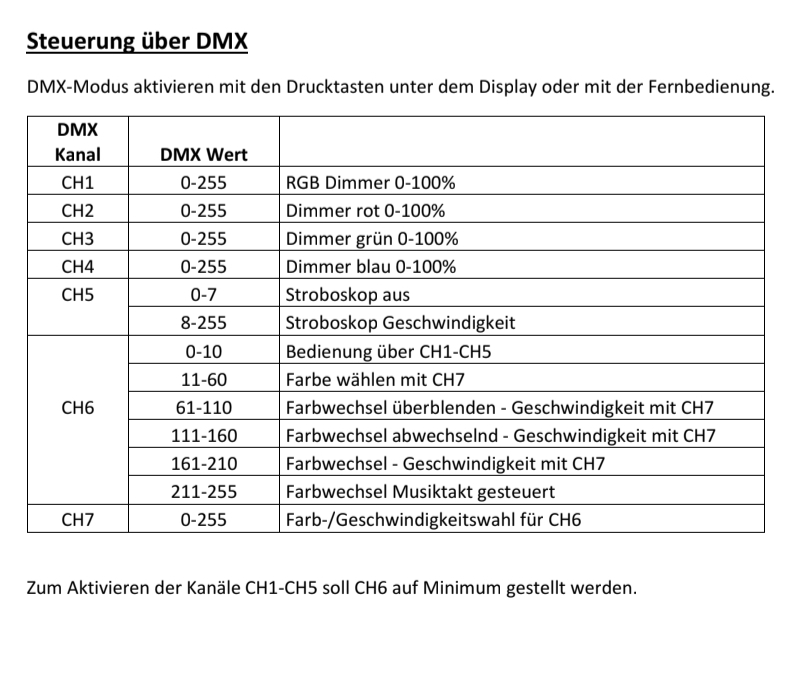

    Könntet ihr zur Sicherheit auch mal prüfen, ob das genannte ddf zur anleitung (siehe Anlage)passt, ich denke zwar schon, bin mir da aber nicht sicher

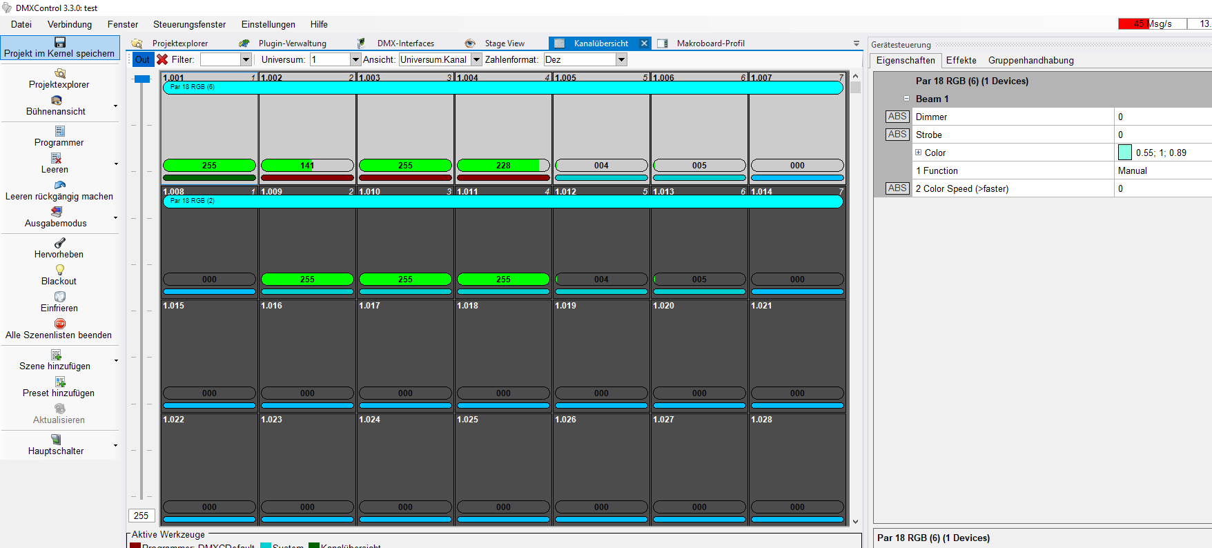

    Ich hab mal ein Pic von der Kanalübersicht angehängt, wie es nach dem Start aussieht 1.005 steht da auf 004 und 1.006 auf 005 .
    Das würde dem aufgerundeten Mittelwert der Bandbreite entsprechen:
    1.005: 004: => DDF: <strobe dmxchannel="4"> <step type="open" mindmx="0" maxdmx="7" bzw.
    1.006: 005: => DDF </strobe> <rawstep dmxchannel="5" name="1 Function"> <step caption="Manual" mindmx="0" maxdmx="10"/>
    wie kriege ich das hin, dass dieser blöde Effekt nicht mehr auftritt?
  • Erst wenn ich in der Kanalübersicht 1.005 und 1.006 auf 0 runterziehe, dann passt es.
    Dann musst du im DDF die entsprechenden Wertebereiche anpassen, wenn der Scheinwerfer an dieser Stelle anders reagiert und bereits ab DMX-Wert 1 die Strobefunktion aktiv ist. Statt
    XML
      <step type="open" mindmx="0" maxdmx="7" />
      <range type="linear" mindmx="8" maxdmx="255" minval="0.1" maxval="20"/>
    </strobe>
    wo definiert ist, dass die Strobefunktion zwischen dem DMX-Wert 0 und 7 auf DMX-Kanal 5 deaktiviert ist und ab DMX-Wert 8 mit einer Frequenz von 0,1 Hz startet, trägst du für Werte für mindmx und maxdmx eben das ein, was du über die Kanalübersicht herausgefunden hast. Dabei kann es sein, dass die Werte für mindmx und maxdmx für eine Funktion wie eben "Strobe aus" gleich sind.
    Übrigens: ganz ausführlich beschrieben findest du das Ganze auch in der Doku zu den DDFs für DMXControl 3.

  • Hmmm, aber warum stellt dann DMXC defaultmäßig einen Wert von 4 ein?
    Weil du im aktuellen DDF eben noch einen Wertebereich für "Strobe aus" von 0 bis 7 hast - der Mittelwert ist dann 4. Würde der Wertebereich für "Strobe aus" bis 24 gehen, dann würde DMXC folglich 13 ausgeben.
    kann ich über das DDF den Defaultwert vorgeben? Habe schon mit defaultvalue rumprobiert..hat aber irgendwie nicht geklappt
    Ein defaultval zu vergeben um auf den DMX-Wert zu kommen ist an dieser Stelle der falsche Weg. Du hast ja wie gesagt selbst herausgefunden, dass bei diesem Scheinwerfer bereits ab dem DMX-Wert 1 die Strobefunktion aktiv ist. Das musst dann auch genau so mit den zwei Zeilen "Strobe aus" und "Strobefunktion aktiv mit zunehmender Geschwindigkeit" abgebildet werden.

  • Wenn ich die Werte zB über Master oder den Stageview ändere, sehe ich dann gleich 1:1 in der Kanalübersicht welcher Wert über welchen Kanal beim Gerät ankommt?
    Korrekt. Die Kanalübersicht zeigt immer genau die DMX-Werte an, was in dem Moment an die DMX-Interfaces übermittelt wird. Was du dann wie in DMXControl 3 machst, spielt keine Rolle. Hier musst du dann wiederum wissen, was die jeweilige Funktion in DMXC3 macht und wie sich das auf die Geräte auswirkt. Hast du den Grand Master zum Beispiel nur auf 50% gesetzt, wirst du auf dem DMX-Kanal für den Dimmer maximal einen DMX-Wert von 127 haben (die Hälfte von 255).

    In der Beschreibung (von der ich vermute, dass sie passt) steht CH6 0-10: Bedienung über CH1-5
    Und etwas weiter unten:
    Zum Aktivieren der Kanäle CH1-CH5 soll CH6 auf Minimum gestellt werden.
    Minimum ist ja 0...
    Wie kann man das in der ddf am besten umsetzen?

  • In der Beschreibung (von der ich vermute, dass sie passt)
    Gerade bei den günstigen Geräten passiert es häufig, dass die Bedienungsanleitung an dieser Stelle Fehler enthält. Am Ende muss das DDF zum Gerät passen, dass das Gerät richtig reagiert und nicht das abbilden, was in der Bedienungsanleitung steht.
    Wenn so eine Aussage existiert und der DMX-Wert auf DMX-Kanal 6 nicht zwischen 0 und 10 kann, sondern vom Gerät her wirklich bei DMX-Wert 0 liegen muss, dann passt du das DDF auch an dieser Stelle an.

  • Habe gestern Abend etwas mit der Kanalübersicht rumexperimentiert....
    Ergebnis:
    Der LED Par schaut zwar genauso aus, wie die Bilder in der Anleitung, die ich im Internet gefunden habe,funktioniert bzgl. DMX-Steuerung aber bis auf Kanäle 1-4 (Dimmer und RGB) komplett anders.
    Sorry, dass ich Euch damit genervt habe.
    Ich werde mir vermutlich ein DDF basteln, das erstmal nur Kanäle 1-4 behandelt, da ja Farbwechsel etc eher von DMXC gesteuert werden

  • Sorry, dass ich Euch damit genervt habe.
    Gar kein Problem. Wenn man ein Handbuch mit einer DMX-Tabelle hat, geht man ja eigentlich erst einmal davon aus, dass das so passt.
    ja, das sollte so passen. Aber wie gesagt, gib trotzdem die korrekte Kanalanzahl oben in der ersten Zeile des DDFs an.
