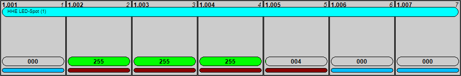

  • Also wenn ich deinen XML-Code entsprechend als DDF in DMXC 3.2.3 in ein leeres Projekt lade und dann nichts mache (also kein Dimmer hochziehe oder irgendwas mit der Strobe-Funktion mache), dann sieht die Kanalübersicht so aus:
    • DMX-Wert für Dimmer auf 0
    • DMX-Kanäle für rot, grün und blau auf 255 entsprechend des vorgesehenen Verhaltens
    • DMX-Kanal für Strobe auf DMX-Wert 4 entsprechend der Definition im DDF, dass der Mittelwert zwischen mindmx und maxdmx für open der DMX-Wert 4 ist
    • DMX-Kanäle 6 und 7 auf DMX-Wert 0, da nicht im DDF definiert.
    Was hast du bei dir gemacht, dass der Dimmer auf 100% ist und Strobe auf maximum?
