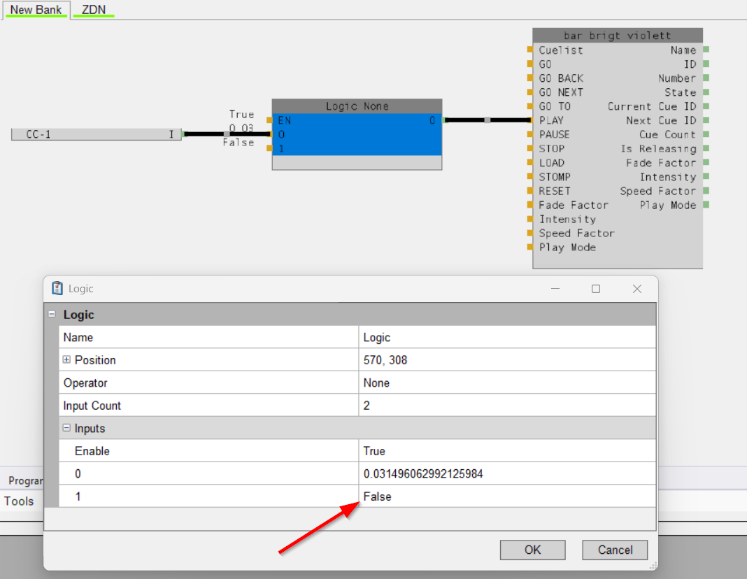

Hallo JPK ,
Danke für die Schnelle & sehr ausführliche Antwort ! ![]()
Ich hab es mit deiner Anleitung auch schon fast geschafft alles Richtig einzustellen.
Lediglich im Logic-Node macht mir das Eingeben des Wertes auf den geprüft werden soll (hier 5 bzw: 0.031496062992125984 ) probleme.
Ich kann beim zweiten eingang des Logic-Nodes lediglich True/False auswählen ! Die Option eine Zahlenwert einzutragen habe ich nicht.
Kannst du mir damit vllt. auch noch auf die Sprünge helfen ?
Hallo,
Für eine Band, deren Musik zu 50% von einer DAW kommt ich möchte gern eine ca. 1-stündige Lichtshow per MIDI steuern, da der Rechner sowieso immer läuft.
Derzeit habe ich für den ersten (von ~13) Songs mehrere Cues erstellt, die zu verschiedenen Zeitpunkten gestartet werden sollen.
Der Plan ist per MIDI ControlChannel an den jeweiligen Stellen an denen die Cues starten sollen einen neuen CC Wert zu senden.
Also zum Beispiel: MIDI: CC1 Wert 5 -> startet Cuelist1 (LEDs Dimmer auf 100% & Farbe auf Rot)
MIDI: CC1 Wert 10 -> startet Cuelist2 (Hazer anschalten & Spots einschalten)
(Ich würde dieses Vorgehen einer "spiele eine lange Cuelist-Group"-Lösung für den Song vorziehen. Dann könnte z.B. der Song unterbrochen werden und wieder von weiter vorn wieder gestartet, ohne das man das manuell in dmxc3 einstellen muss)
Anfangs dachte ich ich könne einfach aus der DAW im CC1 den Wert 5 senden , und diesen in DMXC3 (3.3.1) anlernen.
Aber anscheinend kann ich nur den CC1 anlernen. (Bitte korrigiere mich jemand wenn das nicht stimmt !)
Nun bin ich am verzweifeln, was genau ich machen muss, damit dann z.B. Cuelist1 startet wenn der Wert 5 auf MIDI CC1 gesendet wird.
Ich krieg das Input Assignment nicht auf die Reihe. ![]()
Leider ist die Youtube Video Reihe zum Input Assignment nicht fortgeführt worden und ich verstehe irgendwie nur Bahnhof wenn ich versuche mich da anhand verstreuter Foreneinträge reinzufuxen.
Gibt es irgendwo ein gutes Tutorial oder sonstige Grundlagen-Erklärungen zu ? Ich würde gern verstehen wie es geht, aber alles was ich find ist viel zu tief in der Materie als das ich mir ein Gesamtbild machen könnte.
Ich fühle mich so, als ob ich in die Bedienungsanleitung für ein Auto sehe, aber immer Seiten finde die die Funktion einzelner Schrauben erklärt.
Könnte mir jemand einen Link zu einer guten InputAssignment Anleitung geben (Das Wiki find ich leider schon zu viel knowhow vorausgesetzt)
ODER
wenn es sowas nicht gibt erklären was genau ich machen muss im Input Assignment damit
ich eine Cuelist mittels eines Variablen MIDI_Rule_übergabeWertes starten kann: wenn der CC1 Wert z.b. 5 ist (obwohl der in der Midi_Rule als 0.031496062992125984 angezeigt wird.)
Wäre absolut super !!![]()
